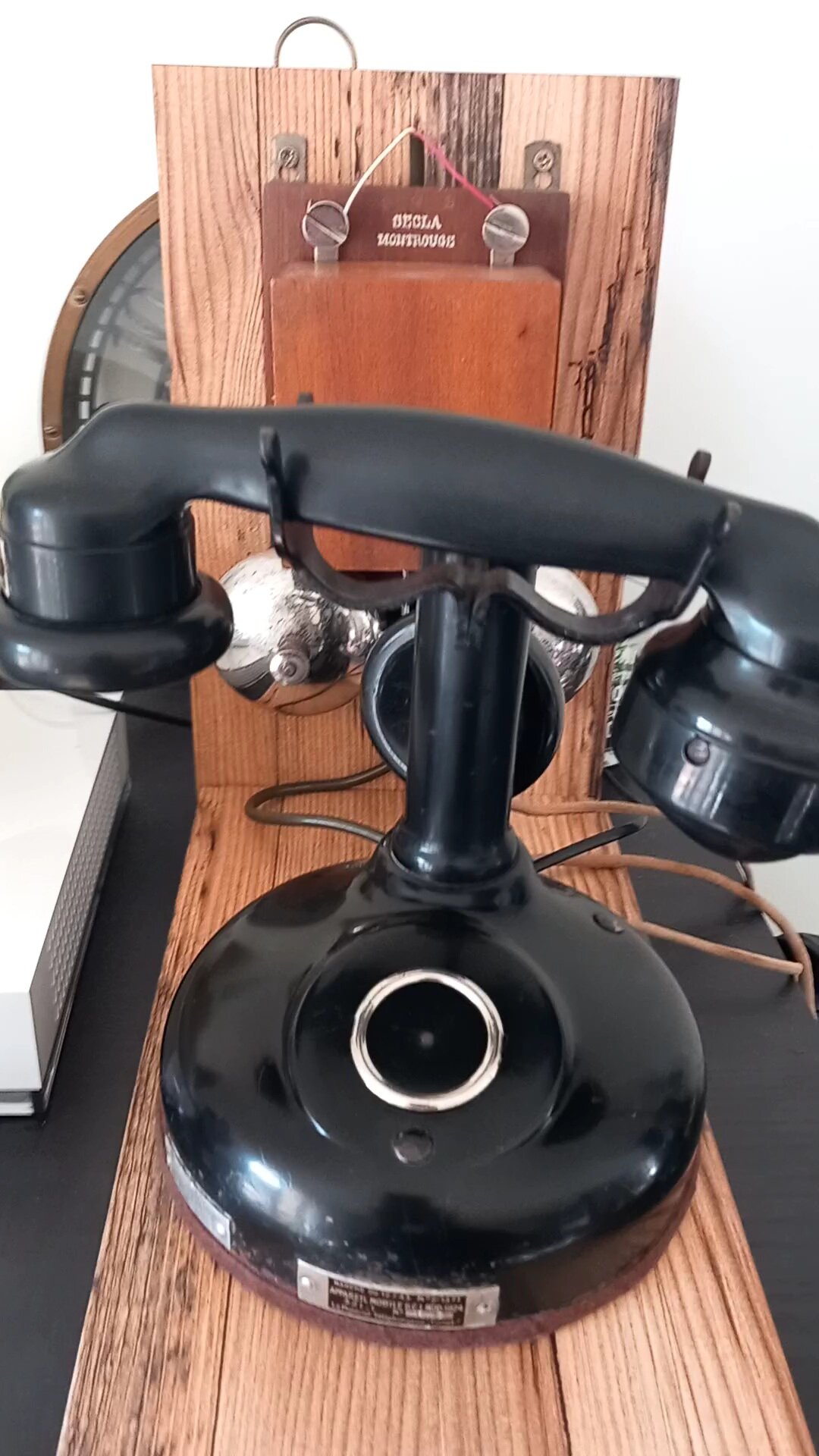

Je reviens sur mon premier message concernant le ptt24 sans cadran .
J ai trouvé le problème ou les problèmes :
J ai remplacé le condensateur , et la capsule du micro car celle ci etait Hs et ne faisait pus contact sur les borniers !
Il prend bien les appels maintenant.
http://telephoniste.free.fr/restauration/
Voici le lien de la page qui m a également bien aidé
Et voici une photo du téléphone modèle sans cadran avec sonnerie externe
