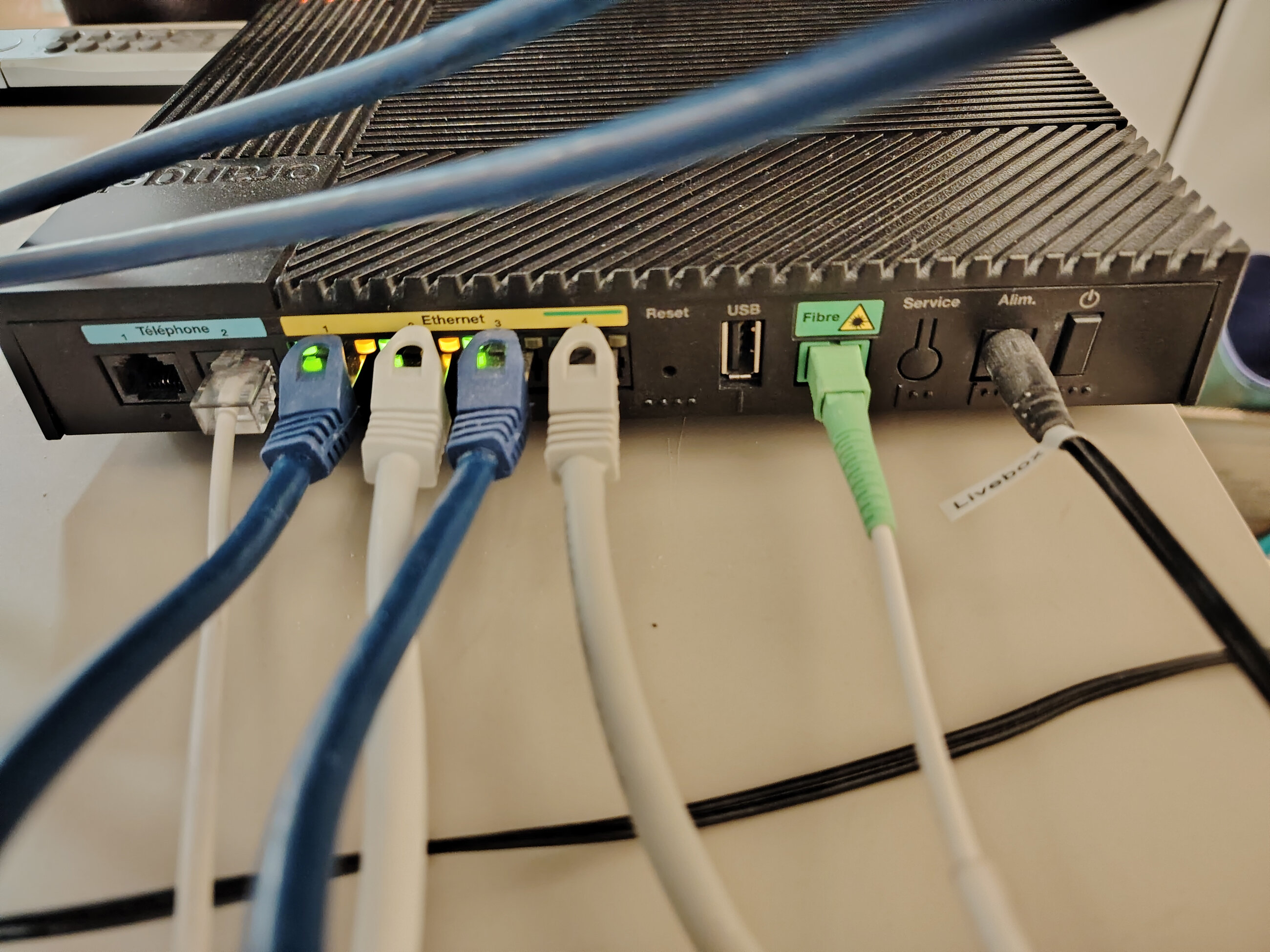

Bizarre. Sur ma livebox 5, je peux y mettre une RJ11 en forçant un peu, et une RJ45 sans problème.
Les problèmes de mauvais contacts, c’était sur la SFR box de ma belle mère, avec une RJ11 mâle venant de son téléphone dans une embase femelle de format RJ45 sur la box. En changeant le câble avec une prise mâle de taille RJ45, plus de problèmes.
c’est bien cela ma Livebox.
Sur les 2 prises de gauche, en bleu, on peut y mettre une prise mâle RJ11 typique du téléphone, et une prise RJ45. Si cette dernière est une prise à usage Ethernet, c’est évidemment stupide bien qu’on puisse l’y introduire
, mais si c’est une prise de format RJ45 à usage téléphone ça fonctionne. C’est ce que j’ai sur la prise bleue 2.

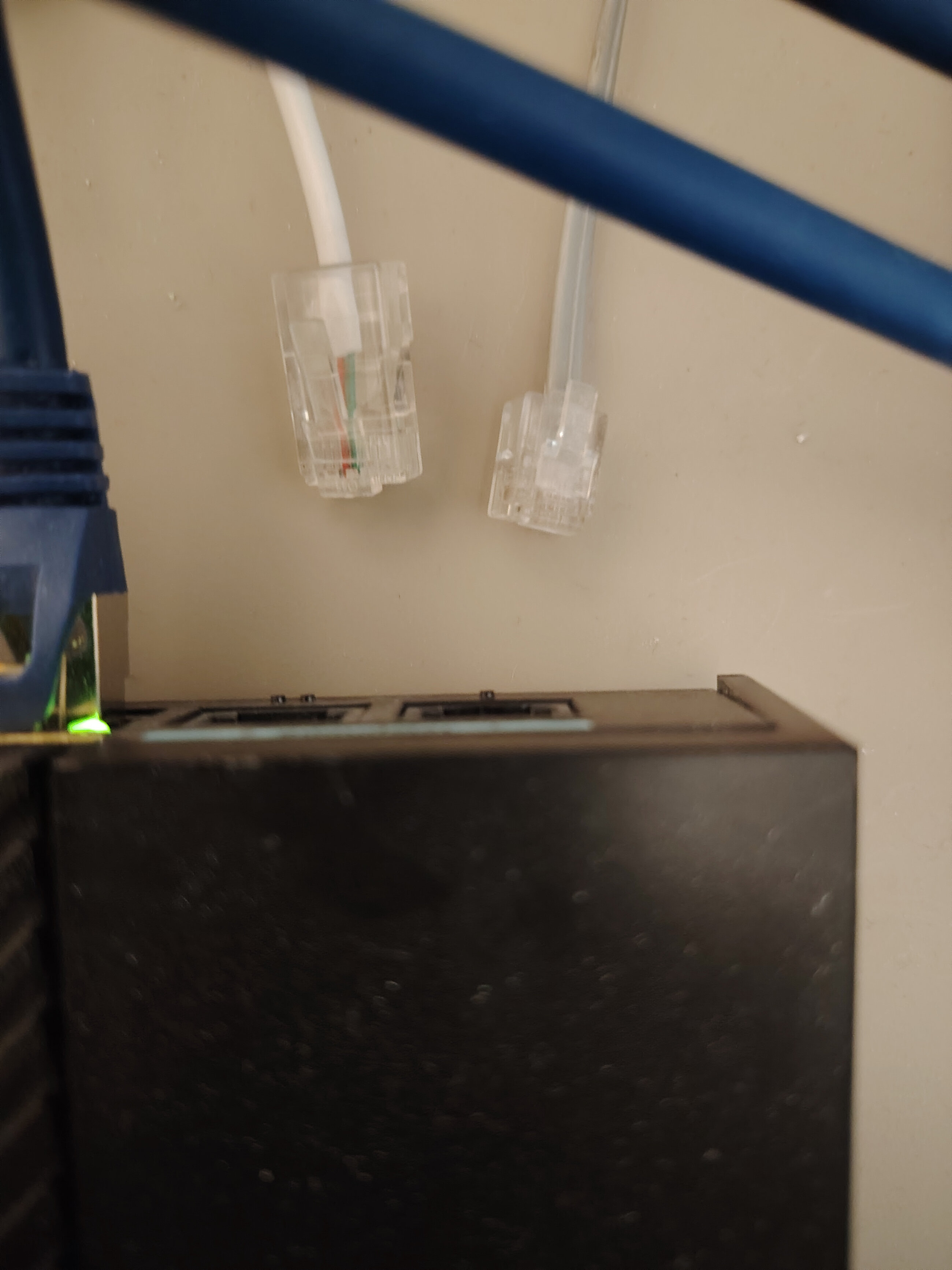

Ci dessous la prise téléphone large type RJ45 que j’utilise, à côté une prise étroite RJ11 qui peut aussi rentrer dans le connecteur (je n’utilise pas c’est pour montrer).

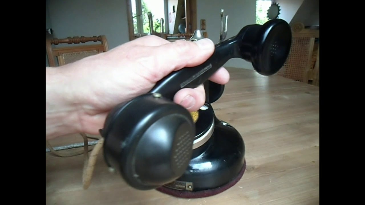

Bonjour, je suis toujours dans l’attente de revoir deux autres téléphone à cadran pour faire des testes sur d’autres téléphone ., ma ligne actuel est connecter avec un téléphone moderne qui fonctionne très bien, donc ont peux enlever le problème de la connexion à la box comme le câble qui les relies , peut-être que le convertisseur ne convient pas ?! acheter sur ali ex une trentaine d’euros !! dit être DTMF !
Le téléphone que je voulais brancher aux départ c’est un PTT24 dit M24, ceux que je vais recevoir sont des U43 .
Penser vous qu’il y a une différence entre ces téléphone ? question connexion sur un convertisseur de pulsion ?
Il y a quelques vidéos sur le net qui expliquent le branchement sur un poste u43 ou s63. Ce ne doit pas être fondamentalement différent d’un ptt24. Toutefois il y a des réglages possibles sur u43 comme vu dans cette vidéo :
A visionner pour vous aider avec le M24 pour lequel je n’ai pas trouvé de vidéos équivalentes.
Une vidéo en anglais sur le M24
Mais elle ne parle pas du convertisseur.
Il vaut peut être mieux faire les essais avec le U43 lorsque vous l’aurez reçu et adapté, et ensuite reprendre le M24 avec le module convertisseur qui aura fait ses preuves sur le U43.
