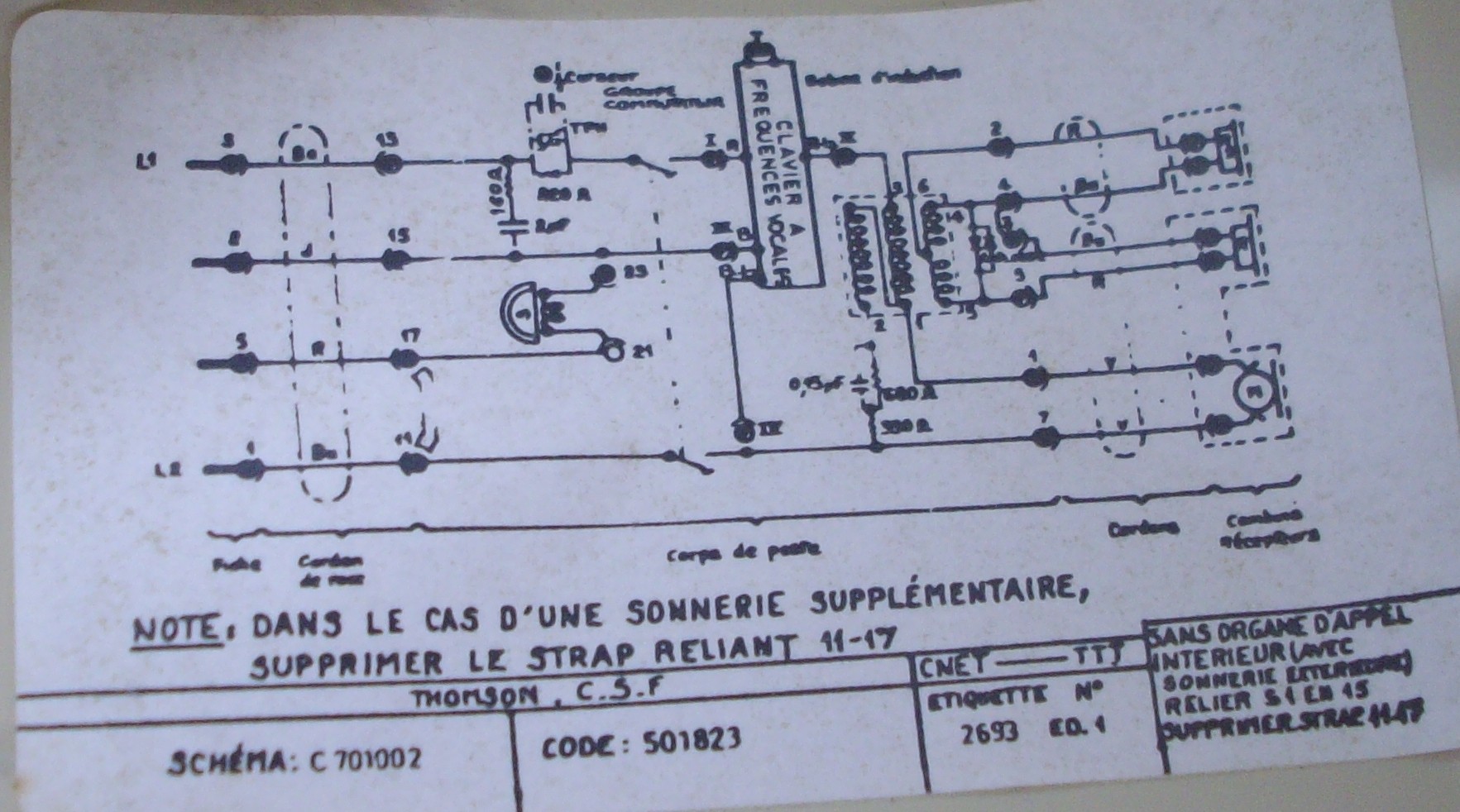

ha oui , j’ajoute la photo du schéma (elle est à l’intérieur !!!)

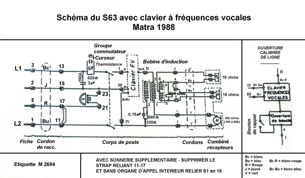

Pour info, schéma retouché un peu plus lisible.

le problème était l’abscence de strap entre 11 et 17 .
Il figure sur le schéma mais pas dans mon téléphone
l’auteur du site dont je vous ai donné l’adresse plus haut m’a répondu et après un échange de photos
il l’a vu.Jamais je n’y aurais pensé moi même …
