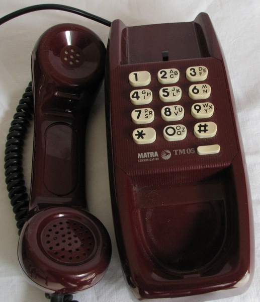

Il s’agit d’un TM05 de Matra fabriqué en 1985. Clavier à touches avec dièse et étoile mais il est à impulsions
Avez-vous vérifié s’il y avait pas quelque part (dans l’appareil?..) un commutateur impulsions/vocal ? La présence des touches # et * semble l’indiquer, non?

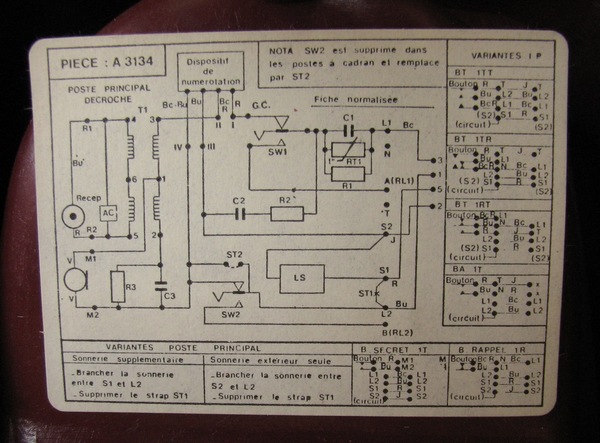

Oui j’ai vérifié. J’ai même le plan du téléphone.
Hélas pas de commutateur impulsions/vocal.
En plus le poste est un modèle rectangulaire tout en longueur, à accrocher en vertical ou à poser horizontal. Le cadran n’est pas circulaire avec des touches dans le cercle. C’est un bloc plutôt rectangulaire. Le remplaçant circulaire, à touches, du numéroteur rotatif ne conviendrait pas.

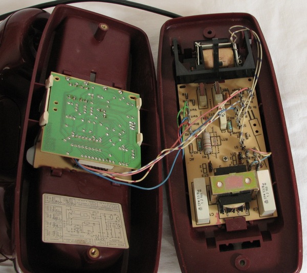

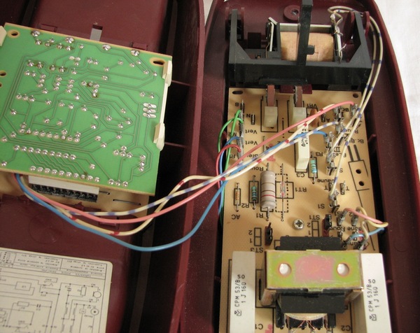

Voilà des photos de l’engin
Plus de photos
bonjour
ce Matra est uniquement décimal, je reconnais dans son circuit imprimé
les mêmes implantations et les 4 fils que mon clavier rond, je crois qu’il
faudra tirer une croix dessus pour une éventuelle évolution,
j’ai des combinés ancienne présentation a fréquence vocale.
Gérard B
