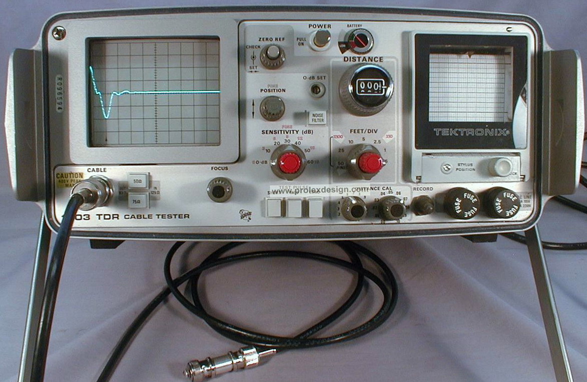

bien sur on saitd epuis logtemps localiser une coupure ou un défaut dans un câbles s
bien entendu c’ est un peu plus élaboré quand sur le trajet il y a des amplificateurs
mais pour un câble nu , un simple érflectomètre localise une coupure ou un défaut au cm près
Quand j’ ai " réalisé " le réseau de TV par câble de la ville nouvelle du Vadreuil ( entre 1975 et 1978 ) , je disposais d’un réflectomètre de chez Tektronix qui me permettait pour les câbles de raccordement d’abonnés ( et d’ ailleurs pour tous les autres câbles du réseau ) , câbles posés en étoile entre les concentrateurs à 64 sorties disposés dans chaque immeuble et chaque prise d’abonné de l’ immeuble, de localiser au cm près un défaut où une coupure .
Je me souviens avoir " sidéré " l’électricien ( et le poseur des lisses sous plafond protégeant les câbles ), entreprises à qui on avait sous traité la pose des coaxiaux de raccordement , leur dire : en montrant le haut d’une cloison " il y a un clou planté dans le câble là , ce qui a fait un court circuit entre âme et tresse "
et il y avait bien un clou planté là ! :wink:
TEKTRONIX 1503C PORTABLE
RÉFLECTOMÈTRE TDR CÂBLE TESTEUR

J’avais utilisé un modele un peu plus ancien le 1502
Pour tester des cables ou faire du dépannage c’est un outil indispensable (et apprendre à l’utiliser).
Aussi indispensable qu’un scope pour dépanner des cartes.

il me reste encore celui-là (1503) :
