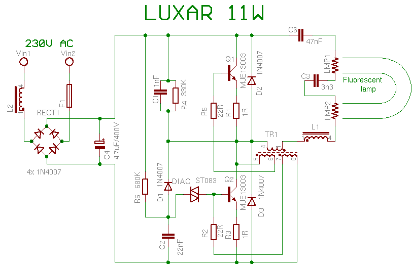

Le schéma philips indique la présence d’une self dans le circuit.
luxar11w.png Elle n’est peut être pas innocente dans ce qui arrive.

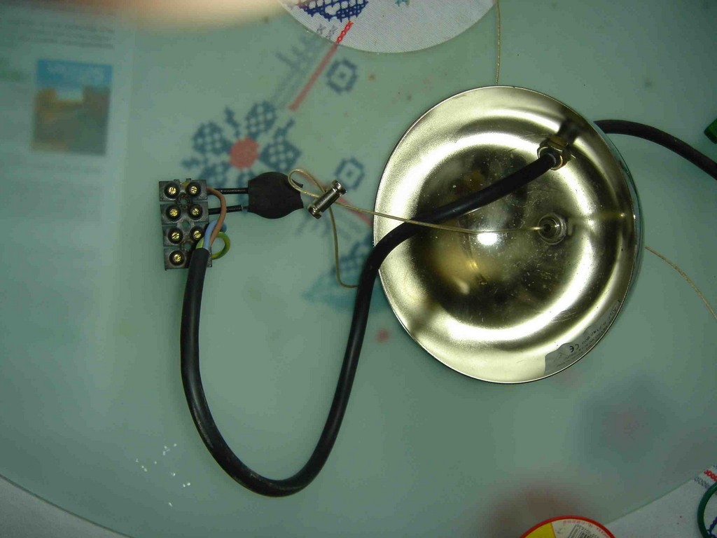

Les lampes halogène 100W se trouvent toujours. Notamment en Allemagne (Philips, Osram, Paulmann…). Mais les prix ont tendance à monter.
En cas d’allumage fréquent on peut rajouter une thermistance pour limiter l’appel de courant à l’allumage.
Halogen_3_Cup.jpgCelle ci par exemple :SL22_1008.pdf (29.7 KB)
Cela me donne satisfaction depuis un an.
