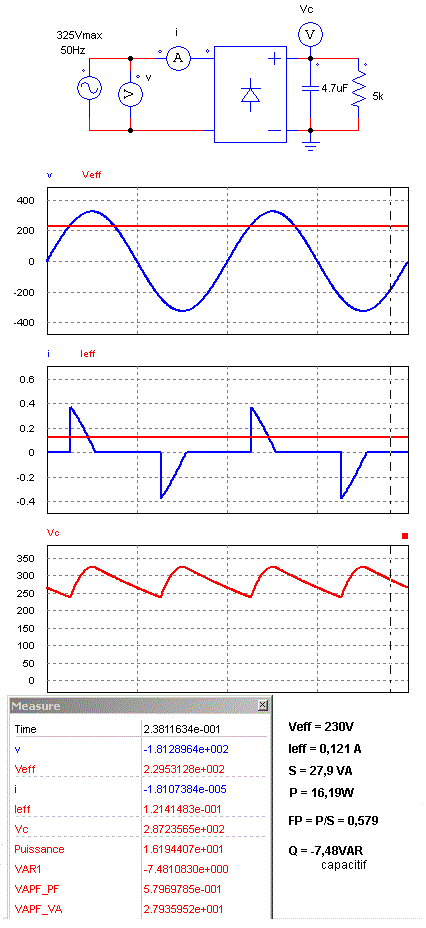

La simulation jointe, faite avec un logiciel scolaire (Power-Sim), montre à peu près ce que l’on obtiendrait avec une LFC de 15 W.
Le courant est formé d’impulsions de pointes 0,37 A maxi et sa valeur efficace est Ieff = 0,121 A (ce que donnerait un ampèremètre TRMS).
La seule chose que l’on peut calculer est la puissance apparente : S = 230V x 0,121A = 27,8 VA
Il n’y a aucun moyen simple de calculer la puissance coté alternatif, seulement la mesurer avec Wattmètre actuel à large bande passante qui indiquerait : 16,2 W.
Le facteur de puissance est donc k = P/S = 16,2 /27,8 = 0,58 (ce que confirme le logiciel).
On n’a pas eu besoin de « cos phi » pour calculer le facteur de puissance, mais si on veut en parler, on voit que les impulsions sont un peu déphasées en avance sur la tension, donc que la LFC a un comportement légèrement capacitif et fournit un peu d’énergie réactive au réseau.
Le logiciel indique bien une puissance réactive fournie (signe -) de 7,48 VAR.
Si on veut parler du « cos phi » on peut le supposer voisin 1 avec un léger déphasage capacitif, mais rien à voir avec le facteur de puissance.
On ne peut d’ailleurs parler réellement de « cos phi » et utiliser les vieilles formules P = U.I.cos(phi) et Q = U.I.sin(phi) qu’avec le Fondamental (1er harmonique) du courant.
Autrement dit le bricoleur lambda peut oublier tout cela… Ou alors acheter un analyseur de spectre pour mesurer la valeur efficace du fondamental du courant et son déphasage phi.
Cordialement : JCJ

Au contraire, il faut oublier l’école et dès que le courant n’est plus sinusoïdal, tout ce que l’on a appris sur le cos phi, la puissance réactive,… n’est plus valable.
Les formules P = U.I.cos(phi) et Q=U.I.sin(phi) sont encore utilisable à condition d’utiliser pour I et phi, le fondamental du courant, mais quel amateur est équipé pour faire une analyse harmonique du courant ?
On a corrigé la formule S = Racine (P² + Q²) devenue fausse (S en VA, P en W, Q en VAR) en la modifiant : S = Racine (P² + Q² + D²) en inventant la puissance déformante D (en VAD : Volt-Ampère-Déformant) mais ce n’est pas d’une grande utilité…

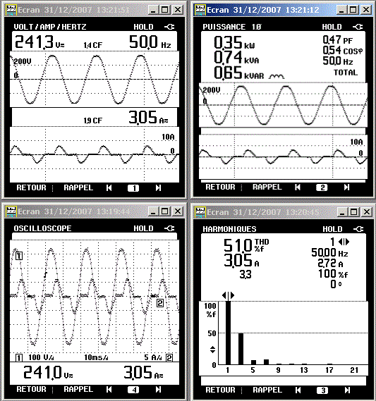

Fini le « Monoc », il faut s’équiper d’un analyseur de réseau de poche. :smiley:
Doc joint, analyse d’un simple gradateur (Triac + charge inductive), cos phi et Facteur de puissance (FP) différent,…
Cordialement : JCJ

C’est le « Fluke 43B », appareil déjà ancien et bien décrit sur Internet :
cetm.com.sg/files/resources/43B.pdf
Il pose un petit problème pour la mesure de la puissance réactive, en contradiction avec ce que l’on enseigne (du moins en France). Pour nous, la puissance réactive, quand la tension est purement sinusoïdale, se calcule par Q = U.If.sin(phif), ou If et phif correspondent au fondamental du courant et cela ne correspond pas à ce que donne Fluke.
Dans le cas ou ni la tension, ni le courant sont sinusoïdaux, il n’y a pas de formule connue pour la puissance réactive. Donc ce qu’affiche Fluke ???
