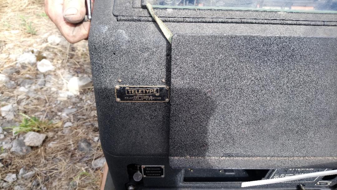

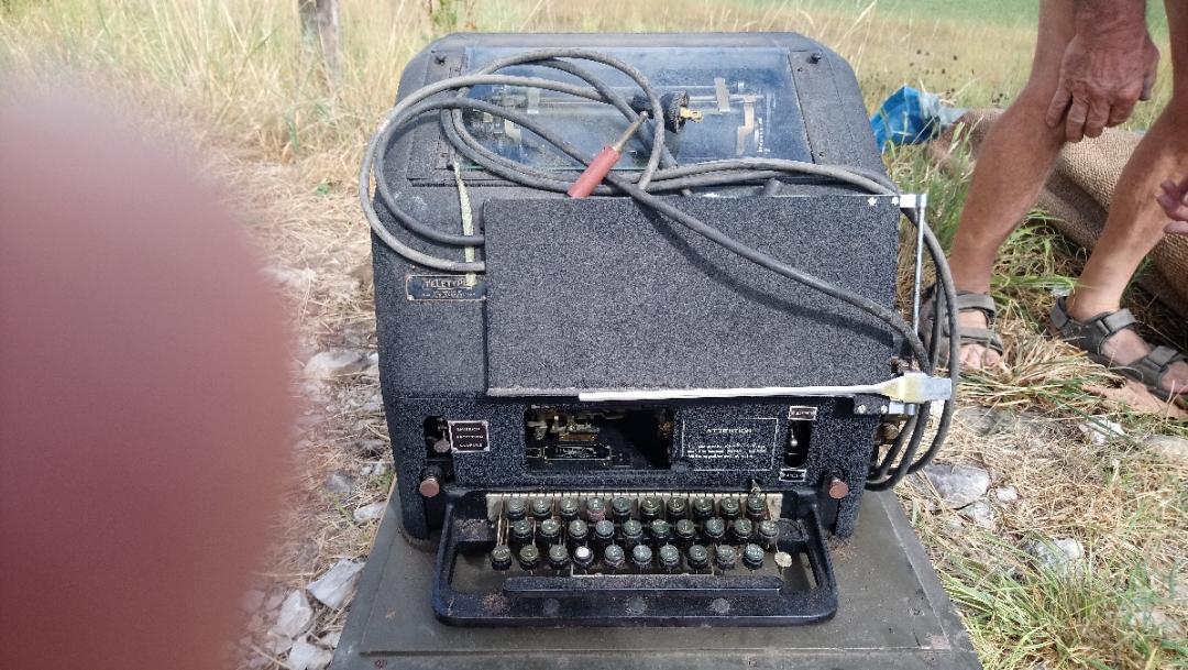

Le président d’une association dauphinoise, m’a demandé quel est l’utilisation de cet appareil, un télétype américain et en gros son année de fabrication.
A priori ce serait du matériel de transmission (civil ou militaire) et je me demande s’il n’aurait pas servi pour l’armée américaine sur notre territoire ou en Allemagne lors de la présence de l’OTAN après la libération. Mais je ne m’y connais pas assez, aussi peut-être l’un d’entre vous détient la réponse ? Merci pour votre aide !
Joël
Bonsoir
C’est un Télétype TG-7-B modèle 15 version militaire.
Matériel US fabriqué de 1930 à 1954.
Philippe
bonjour
c’est un des ancètres de l’imprimante , on trouve quantité de renseignements sur le net en tapant simplement TG7
sur ce modèle, les inscription sont même en Français : il a du être utilisé par l’armée jusque dans les années 50 avant de passer aux SP5 de Sagem
Bonjour Philippe et F6CER, merci pour votre perspicacité car je n’avais pas réussi à lire le code d’identification de cette machine. Je vais lire ce qui concerne cette télétype TG-7-B et transmettre au président de l’association de la Mémoire du Dauphiné.
