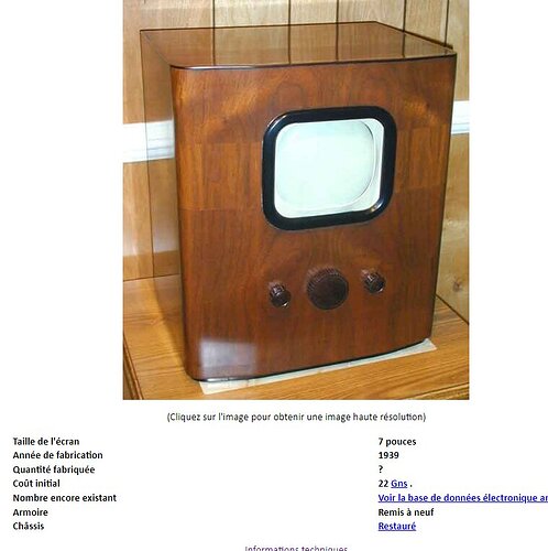

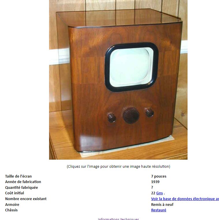

Le seul TV se rapprochant, au moins de visu, et equipé d’un TRC equivalent de 18 cm est celui ci ( tube identifié comme un mazda CRM-71) et un jeu de tube totalement différent et BDT Thyratrons :
Horace Merci pour les documents joints, j’avais remis en route un vieux TV qui avait fait l’objet d’un fil « OTNI » fonctionnant avec une BDT thyratrons, il apparait que le tube MW 31-14 date au moins de 1946, existaient ils avant? savez vous quelle est la première année de production?
