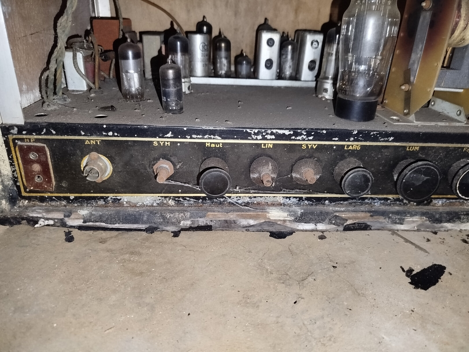

Bonsoir à tous,
Je suis allé à un vide grenier aujourd’hui et j’ai vu cet appareil, il me semble que c’est un projecteur à partir d’un tube cathodique, si vous pouviez me confirmer cela.
Je n’ai pas pu le prendre car la voiture était pleine à craquer hélàs
6 « J'aime »

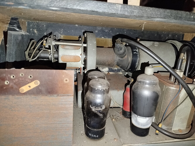

C’est un téléviseur à projection (et c’est rare ! )
Attention ! La THT de ce type d’appareil est, selon les modèles, de l’ordre de 30 000 à 90 000V !
(et elle est ici indépendante de la base de temps ligne , et fournie par la « boite de conserve » remplie d’huile diélectrique, et attaquée par une EL38 ou EL39 , visible au premier plan, et qui , soit dit en passant, a pris l’air …Elle est blanche au niveau du getter !)
5 « J'aime »

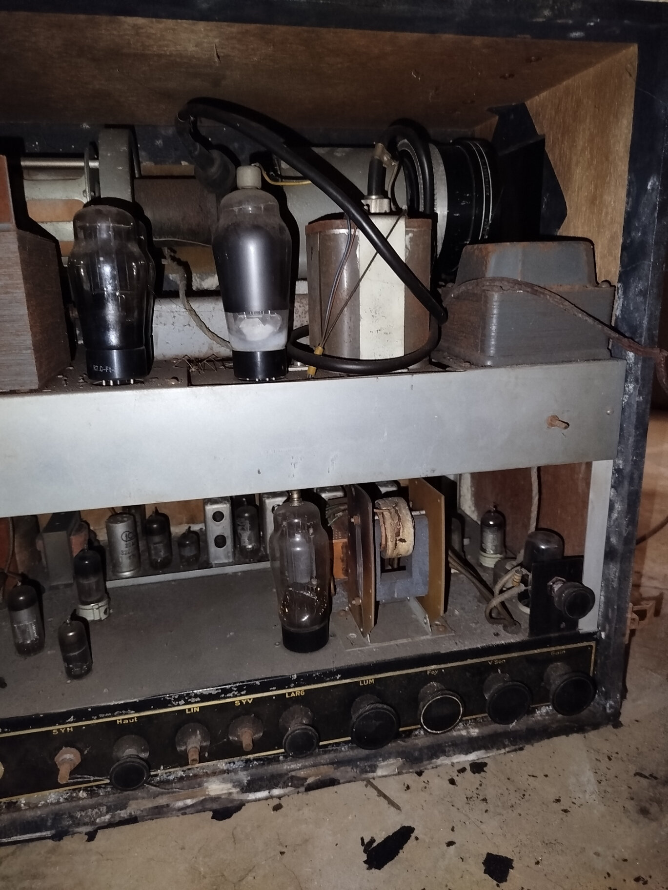

Merci Patrick.
Ca doit partir à la déchetterie, ça vaut le coup d’être sauvé ?
Bonsoir Laurent,
Bien sûr qu’il faut sauver cet engin ! :slightly_smiling_face:

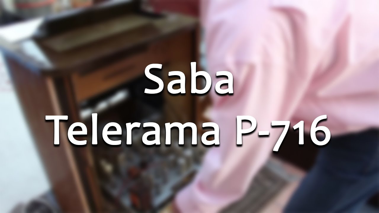

Bonsoir Laurent, si tu peux oui sauve le, j’en ai un qui attend sa remise en route, c’est un Saba Télérama.
Le voici
Bonsoir. et bien je vais dire à cette dame de le mettre de côté pour mon prochain passage alors. Merci pour vos avis :frog::+1:
c’est beaucoup plus délicat et moins évident a refaire fonctionner qu’un poste de radio (balayages, très hautes tension…et, bien entendu, le tube cathodique spécial lui même , qu’il faut espérer être en bon état ! ) et il faudra, si on y arrive, soit passer par un modulateur approprié (capable de « reconstituer » ces anciennes émissions avec les bonnes fréquences et bons standards puisque, contrairement à de la radio, il n’y a plus aucunes émissions de TV analogique recevable ) soit le modifier et y greffer une entrée vidéo (pour en faire un vidéoprojecteur… à l’ancienne)
Ceci dit, dans tous les cas, c’est un appareil rare et une belle « pièce de musée » qui mérite d’être sauvé !

Oui :smile: C’est aussi vrai que je ne montre pas tout, c’est bien le P-716 que je possède, pour répondre a sloupe j’ai tout ce qu’il faut pour le faire fonctionner en VHF, sans modifier l’appareil, il me manque la télécommande filaire mais on peut faire sans. Mais là je crois qu’on s’éloigne de l’appareil de Laurent. Pour finir j’ai quand même du travail dessus mais il est complet. Sur la vidéo il explique apparemment une adjonction d’un tuner UHF. Il est très lourd, il est doté de roulettes d’origine et il est bien conçu pour atteindre l’électronique et la mécanique. Celui de Laurent me paraît moins imposant.
Christophe
Pourquoi une THT aussi élevée si le tube est plus petit qu’un téléviseur classique ?
Quelle est la source d’éclairage pour projeter l’image ?
Enfin, quelle était l’application d’un tel appareil à l’époque?
Peut-être la diffusion de la télévision dans les salles de cinéma, il y a une scène comme ça dans le film Cinéma Paradiso.
La source de lumière c’est le tube cathodique lui même !
Le dit tube fait , ici, seulement 6 cm environ, mais doit être « boosté » pour être très très lumineux, ce qui est obtenue avec une construction spéciale, et une très forte accélération des électrons du faisceau…D’ou le recours à une THT de valeur très élevée !
