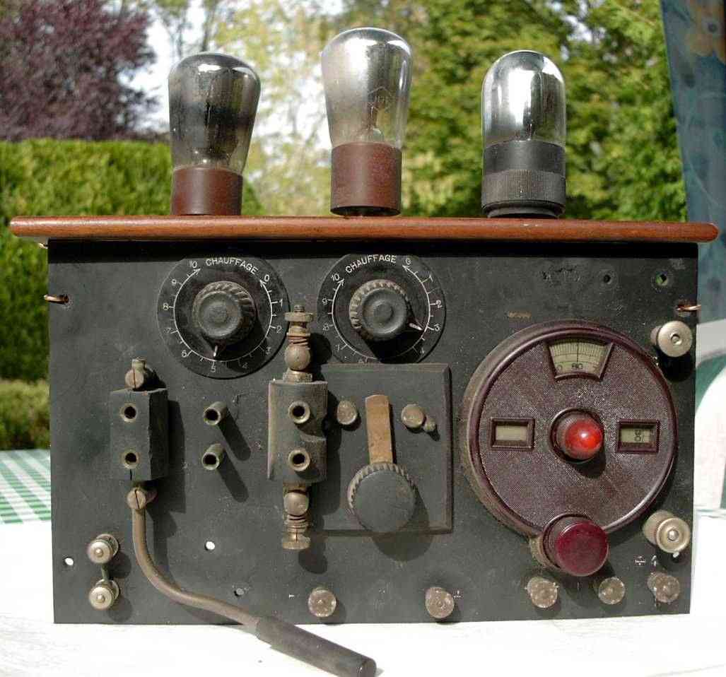

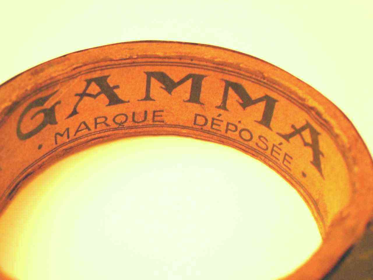

[IP:212.96.75.–]
Bonjour à tous
Cherche a restaurer ce poste, il me manque la caisse et surtout
son identité , je presume un Gamma ? voir photos bobinnes
pour les lampes plus d’inscription;enfin cherche doc a son sujet
Merci pour vos infos
Michel RPH2223 [Michel39]

[IP:81.51.127.–]
Il s’agit d’un poste sans marque de fabrication maison.
Détectrice à réaction + 2 BF. Utilisant 3 selfs Gamma (primaire non accordé, secondaire accordé + réaction).
Mérite néanmoins d’être restauré.
Pour un dimanche matin, juste avant l’apéro, c’était une question facile ! [Jean-Luc Fradet]

[IP:81.250.154.–]
C’est aussi mon avis ,mais il faudrait remplacer le système démultiplicateur du CV qui n’est pas de la même époque et donc qui dénote ,le remplacer par un bouton à jupe noir gradué qui fera tout de suite mieux ,le levier de la bobine de droite est assez facile à faire
