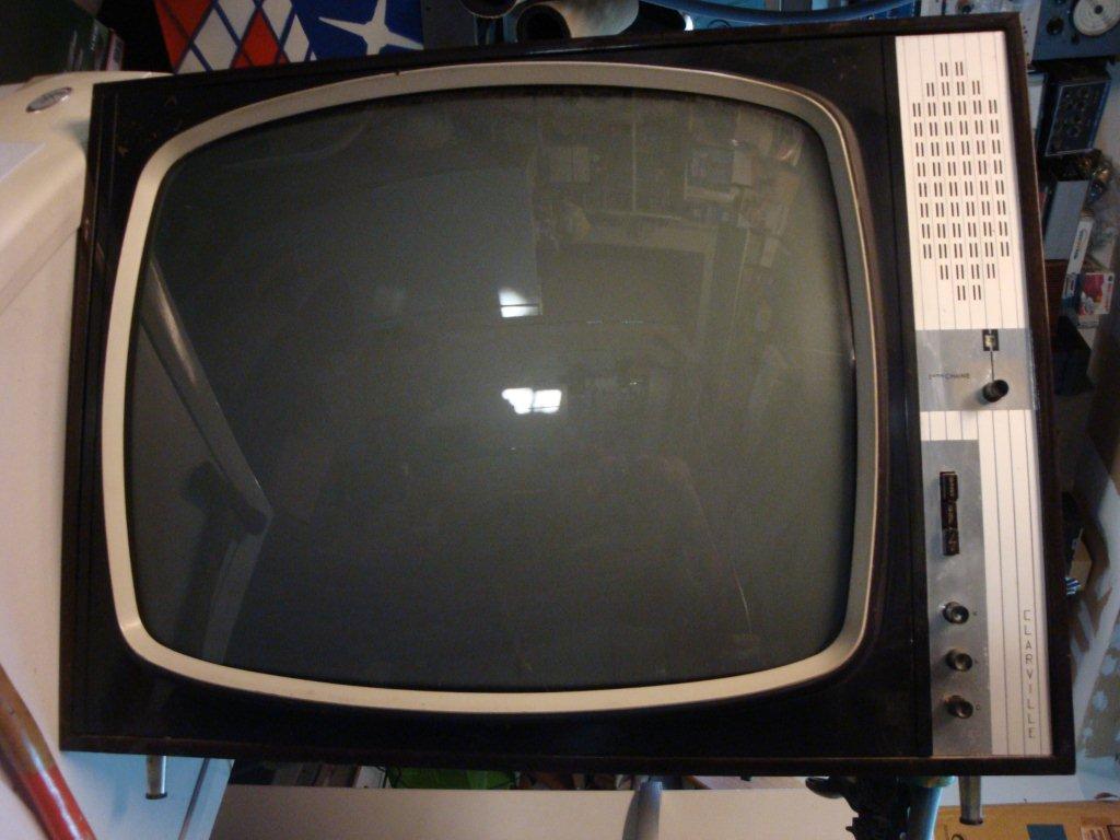

Téléviseur CLARVILLE sortie du grenier
si quelqu'un a des informations je suis preneur
Bonjourfred03,
 C'est un téléviseur noir/blanc Clarville CSF 59cms de 1965-66
Je pense au modèle Echo59.
On trouve en façade de haut en bas.
- La commande du tuner UHF ( 2ème chaîne)
- Un clavier 3 touches ( 819/625 lignes , VHF/UHF,Marche/Arrêt)
- 3 potentiomètres de réglages (volume, lumiére,contraste)
La commande du rotacteur VHF , se trouve sur le côté

Les modèles DE,DS,DY59 sont plus anciens.
Celui de fred03, est sans doute le modèle Echo 59 ou 65 cms.
jean louis
A première vue c'est un echo 65
j'ai un amorçage dans le col du tube cathodique
Bonsoirfred03
Des particules de cathode qui se promènent dans le canon du tube cathodique
 Il faut le passer au régénérateur de tubes.

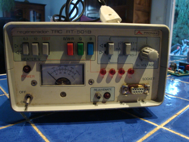

j ai recupéré un promax rt501b
mais pas de notice

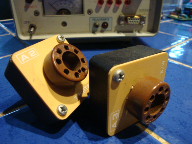

Bonjourfred03,
C'est mieux que rien et essayer de faire avec Clin
Il faut brancher le supporT A3 (B/W) sur votre tube cathodique, relier ce support avec un câble à la prise "socket" du régénérateur.
Appuyer sur la touche 6.3v : c'est la tension filament du tube.
Mettre ensuite l'appareil sous tension, interrupteur sur "on"
Le filament du tube doit s'éclairer
 Attendre quelques minutes
Appuyer sur la touche "test" s'il y a un court-circuit dans le tube, un ou plusieurs voyant orange vont s'allumer.
La régénération se fait en appuyant quelques secondes sur la touche " rejuvenate"
Le voyant associé doit s'allumer.
Les commandes à droite doivent mesurer, le débit et la polarisation du tube cathodique.

Le régénérateur de TRC Promax est sur Radiomuseum, il y a un schéma :
https://www.radiomuseum.org/r/promax_crt_analyzer_rejuvenator.html
Le site de PROMAX :
http://www.promaxelectronics.com/ing/downloads/user-manuals
C est quoi comme tube cathodique a l interieur ??? A59 ou AW59
Bonsoirjérôme,
 Ce téléviseur semble être un 65cms 110°
Tube cathodique A65-11W ou A65-13W
