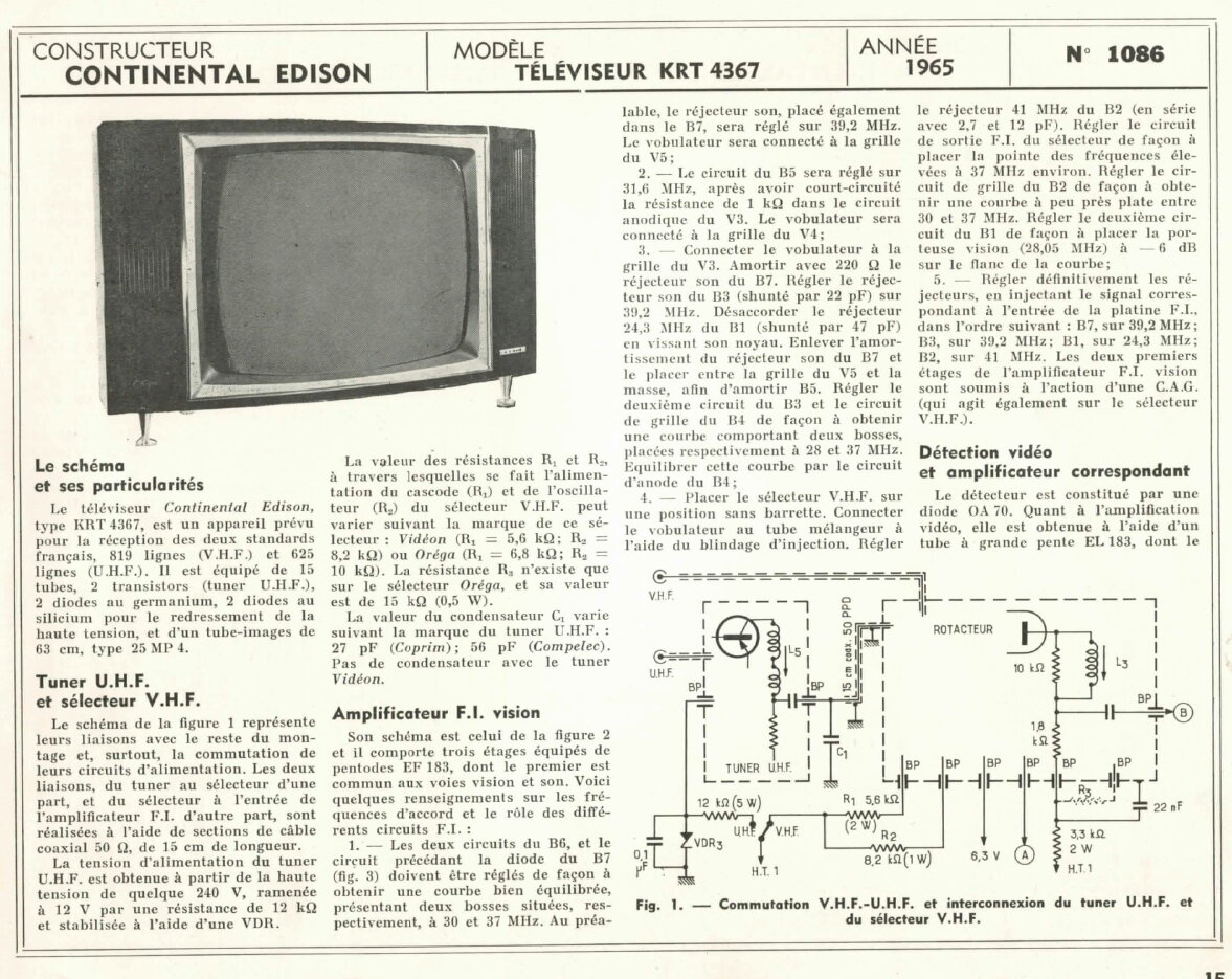

Qui autrait le schema du televiseur KRT3375 ou sa correspondance en SOnora ?

J’ai le schémas du KRT4367 qui devrait être quasi identique, version « Galbée » du modèle de Jérôme.
Je vais essayer de le scanner dés que j’ai un peu de temps.

Merci Jean Luc, nous avons reussi a le redemarrer avec Sylvain, manque de hauteur image, je mettrais d autres photos plus tard.
Le lien vers le schemas sites.google.com/site/schemastv … on-krt4367
De memoire cest le meme chassis, en tous cas cest un magnifique TV et en super etat.

Merci pour le partage de ce schéma ! J’ai travaillé sur cette tv avec Jérôme et le schéma semble correspondre d’après ce que je me souviens, surtout sur la partie amplitude balayage, le potar de 2,5MOhm est à changer…

Merci, c’est bien le même châssis, la différence se fait juste au niveau de l’ébénisterie. J’ai possédé la version en 59 cm il y a très longtemps et c’était mon tout premier téléviseur dépanné alors que je n’étais que collégien.

j’ai retrouvé quelques schémas d’origine. votre poste doit etre entre 67 et 69.
j’ai gamme 65-66 un schema pour krt 3361,3363,3366, 4367, 4368
puis je passe a 69 tv1935 2935
c’est du format A1!

Merci Patrick pour le scanne du schema, format A1 pas facile je pense a scanner car j ai imprimé le schema mais les chiffres ou caracteres paraissent un peu brouillés. Je vais essayer de faire avec.
Jean-Luc, des que le continental fonctionnera je ferais une video :slight_smile:
bonjour Jerome,
ca ete scanne en 2XA3 il y a meme un petit recouvrement.
dont pour avoir la définition de l’original il faut imprimer en A3.
A l’ecran on peut meme faire un zoom, tout parfaitement est lisible.
