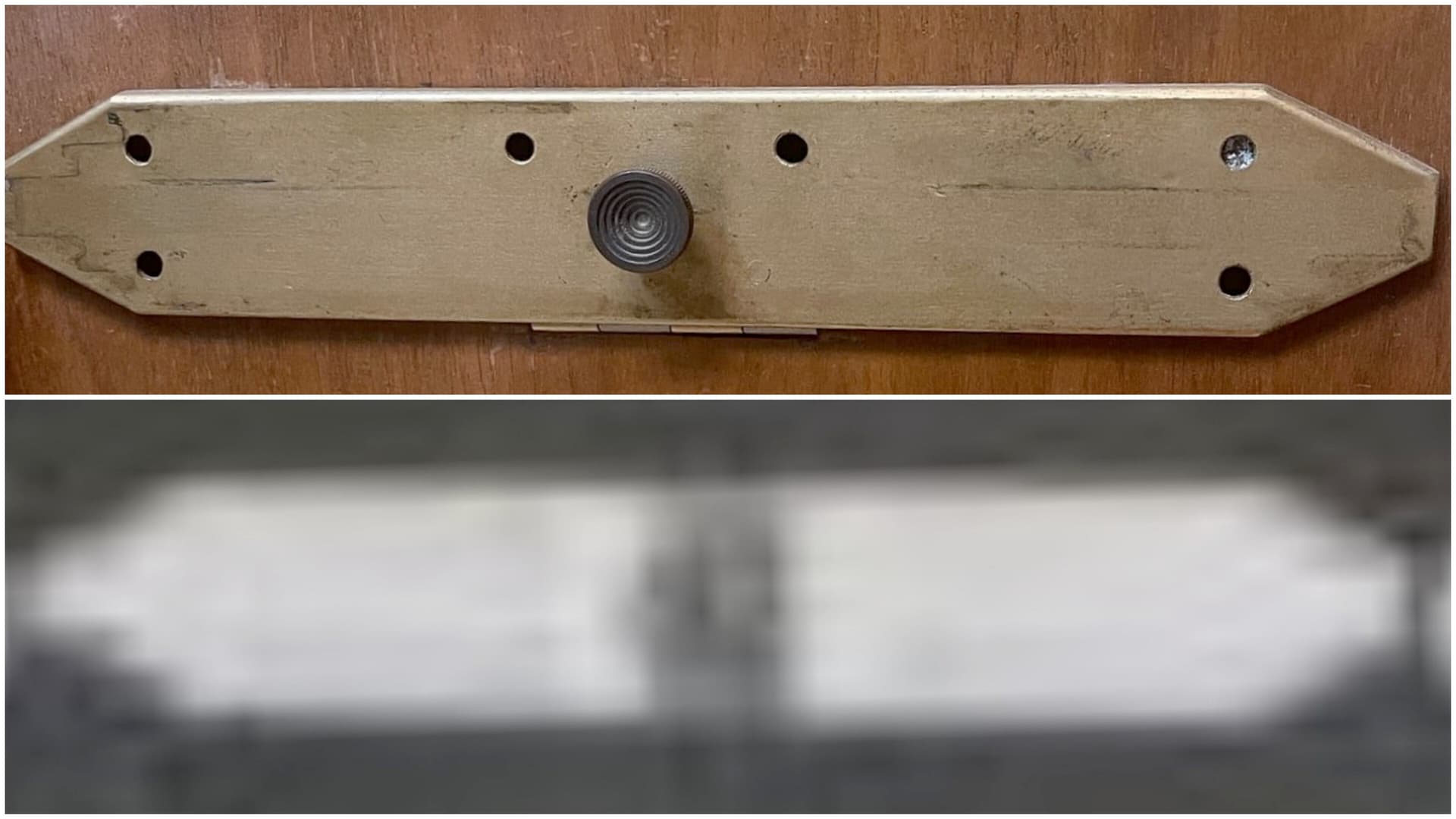

Comme j’en suis à la restauration de la caisse, j’aimerais bien savoir ce qu’il pouvait y avoir sur ce décor en plastique ?? Pas la marque, elle est affichée un poil plus bas.
D’où provient cette photo en dessous ?
De ce message plus haut de @Ladere_Jean-Pierre où il a trouvé une photo de l’INPI :
Merci pour la photo.
On voit le décor en effet, mais plus de détails c’est difficile en effet.
Merci, c’est mieux que rien
