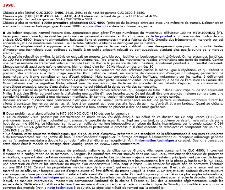

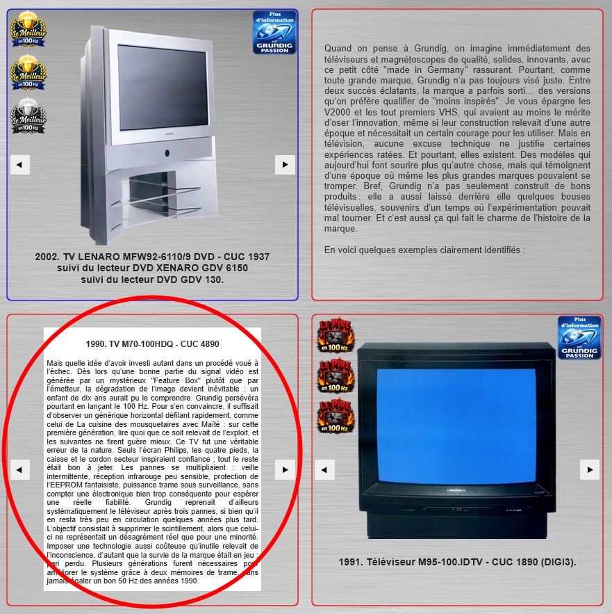

Concernant le M70 100 HDQ, il s’agit d’un CUC 4890, le tout premier 100 Hz destiné au marché français.
Je te propose simplement de lire ce que j’en dis sur mon site, à la page des « Musts » Grundig tout en bas :
Must Grundig
En haut de ma page Grundig France 1990, voilà ce que j’en pense également :
1990
Les stations comme les indépendants ont gardé un souvenir particulièrement désagréable de cette immonde saloperie. L’alimentation, asservie au balayage ligne, n’apportait aucun bénéfice réel. Il y avait des optocoupleurs partout… Quant à l’image, dotée d’une seule mémoire de trame au Feature Box aussi fiable qu’une Trabant, elle se révélait incapable de restituer correctement un déplacement horizontal rapide. Une véritable calamité, dont Grundig France s’est d’ailleurs empressée de faire disparaitre très très vite.
Ce modèle appartient à la famille des DIGI 3 ; il faudra attendre les DIGI 5 pour atteindre un niveau réellement pertinent.
Si l’idée de parcourir 450 km pour cet appareil te séduit, libre à toi. Mis à part les quatre pieds, la caisse, le cordon secteur et l’excellent tube Philips, l’ensemble est à vomir.
A éviter, même à titre gratuit, sauf si c’est pour offrir à ta belle-mère :face_with_open_eyes_and_hand_over_mouth:.
Il faut penser à consulter mon site Grundig passion et ses Musts, tout est indiqué…
