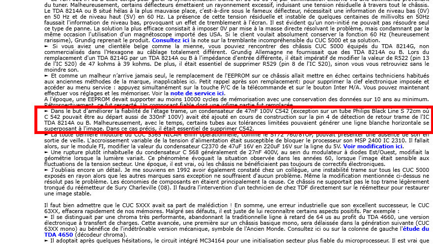

J’avais récupérer un P45545 Grundig qui fonctionne toujours. Il était branché sur l’antenne d’un vieux modulateur de magnétoscope. Je l’avais mis de coté parce qu’il y avait une ligne blanche horizontale vers le haut de l’image sur toute la largeur sans aucune trace de lignes de retrace vertical. mal effacé C’est arrivé sans prevenir du jour au lendemain. J’avais eu ce defaut sur un ICC4 il y a bien longtemps et c’était une diode BAV 21 qui était fichue. La j’ai pas trouvé de BAV 21 et je me dis que c’est peut etre l’ecran qui est mort. Ca arrive. Ou c’est une panne autour de la partie trame ou j’ai changer tous les condensateurs polarisés. Chez Grundig c’est toujours un peu torturé. Je vais pas embeter Monsieur RVB avec ça. Il est bien occupé avec ses catalogues de télé. Si quelqu’un d’autre a une idée. Merci de votre aide. S

Sur mon site Grundig Passion, à la page suivante :
vous trouverez une longue liste des problèmes rencontrés par le constructeur avec la série CUC 5000 sur la partie 1992.
Votre problème y figure en bonne place.
Ce défaut apparaissait avec le temps et seulement sur certains écrans. Hélas, ma mémoire me fait défaut et il m’est impossible de vous en expliquer l’origine technique exacte. Je sais cependant que la suppression de C542 résoudra le problème d’affichage.

condensateur retiré. panne disparue. panne vraiment impossible à deviner. merci
