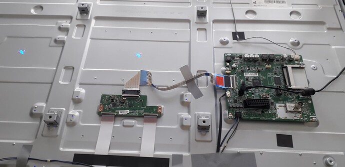

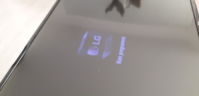

Je vais avoir besoin de votre aide pour un TV LG qui a un écran bleu
Il y a tellement peu de chose à l’intérieurque ça ne peut être que la Tcon la carte mère ou la dalle
Je n’ai jamais eu ce cas d’ou mon SOS l’alim sort 18,95 V à vide donnée pour 19V
D’avance merci de votre aide
Que veux-tu dire par « écran bleu » ?
Est-ce que l’image a une teinte blanc-bleu ou est-ce carrément bleu ?
Et sur une image avec des couleurs est-ce qu’il y a aussi du vert et du rouge (même s’ils tirent sur le bleu) ?
Et est ce que la lumière du rétro-éclairage est blanche ou très bleutée ?
c’est le rétro éclairage qui est bleuté en fait il est bien possible que ça vienne des leds ?
c’est les led du retro éclairage sur les lg je n’arrête pas d’en changé
Ton image est fortement bleutée ?
Si tu examinés par derrière les trous du fond de dalle et que tu constates que la lumière de backlight est fortement bleutée, alors tes LEDs sont en fin de vie. Il suffit de remplacer au complet le kit de barrettes de LEDs de rétro-éclairage et ton TV refonctionnera parfaitement…
c’est le cas
donc je vais commander un jeu de barrettes
merci pour la confirmation
LED HS panne classique sur LG les commandé chez Ailexpres pas cher.
Leds reçues hier et changées ce matin tout est rentré dans l’ordre le problème était donc bien la
