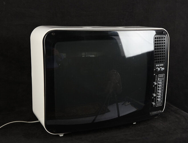

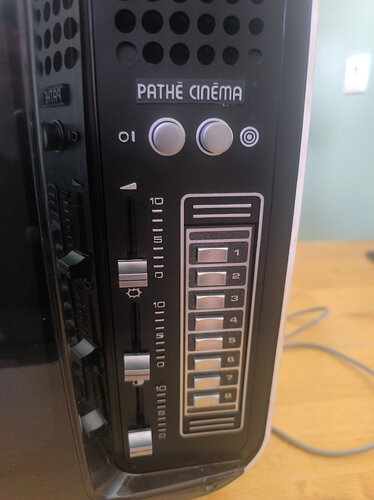

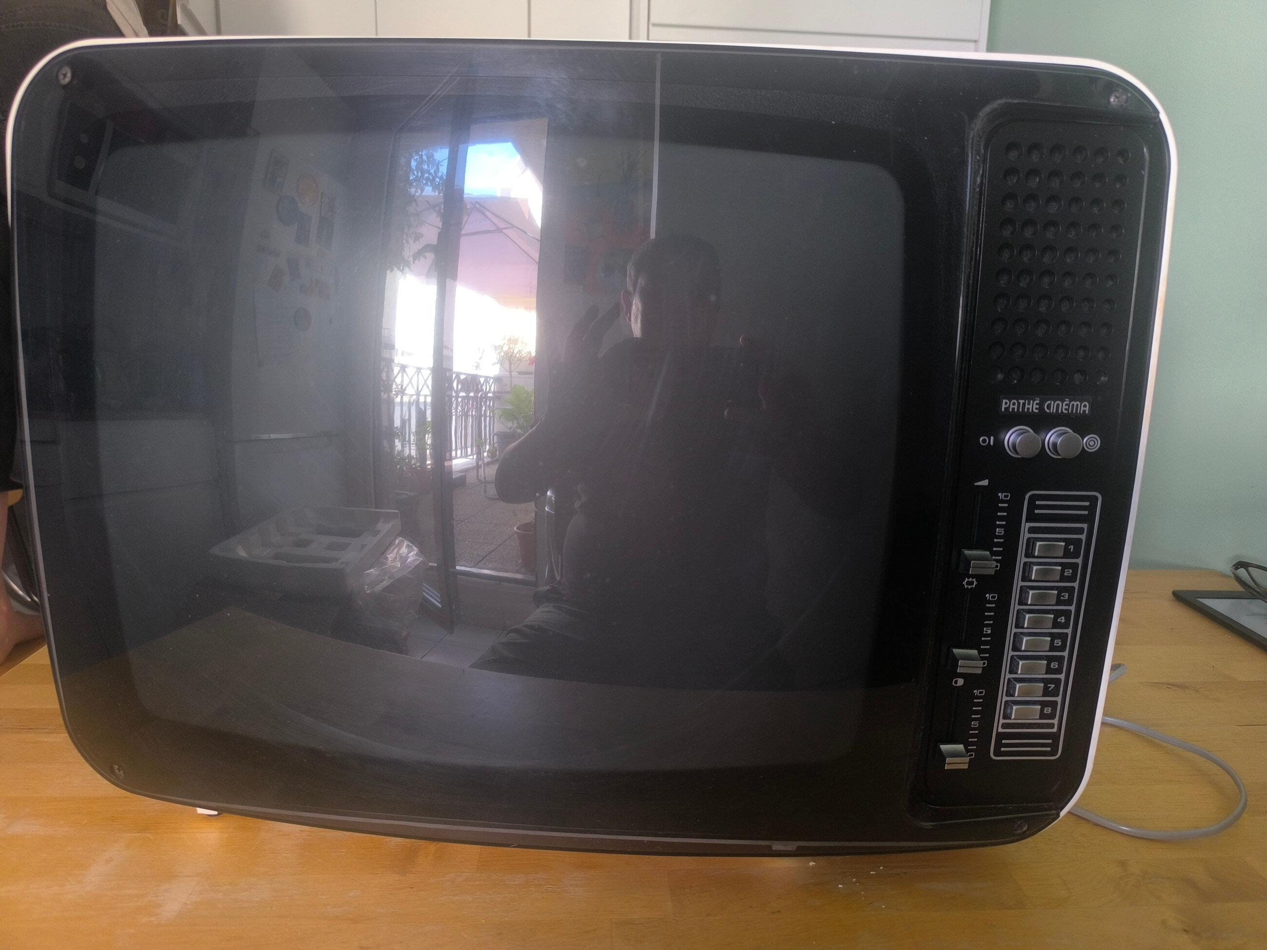

J’ai récupéré sur Paris ce téléviseur noir et blanc de marque pathé cinéma (pas d’autres références visibles), dans son carton d’origine et d’apparence neuve sortie d’usine.
Mais (parce qu’il y a bien sûr un « mais ») : aucun signe de vie quand je cherche à l’allumer.
Je n’ai que peu d’expertise sur ce type d’appareil (bon, j’ai déjà changé un condo céramique sur un poste cathodique couleur pour lui redonner vie en suivant les conseils d’internautes, mais ça tient du miracle). Et un peu effrayé à l’idée de mettre les doigts dans la THT (j’ai depuis expérimenté quelques sensations fortes sur des réparations électroniques et ne souhaite pas rééditer cela).
Pensez-vous qu’il y aurait une solution « quick win » du genre changement de fusible avant de chercher un expert. Et pensez-vous que ça « vaille le coup » ?

Peux tu nous faire des photos du châssis de ce téléviseur afin de tenter de l’identifier ?
Merci Kiki pour votre gentille réponse. Je ferai cela demain.

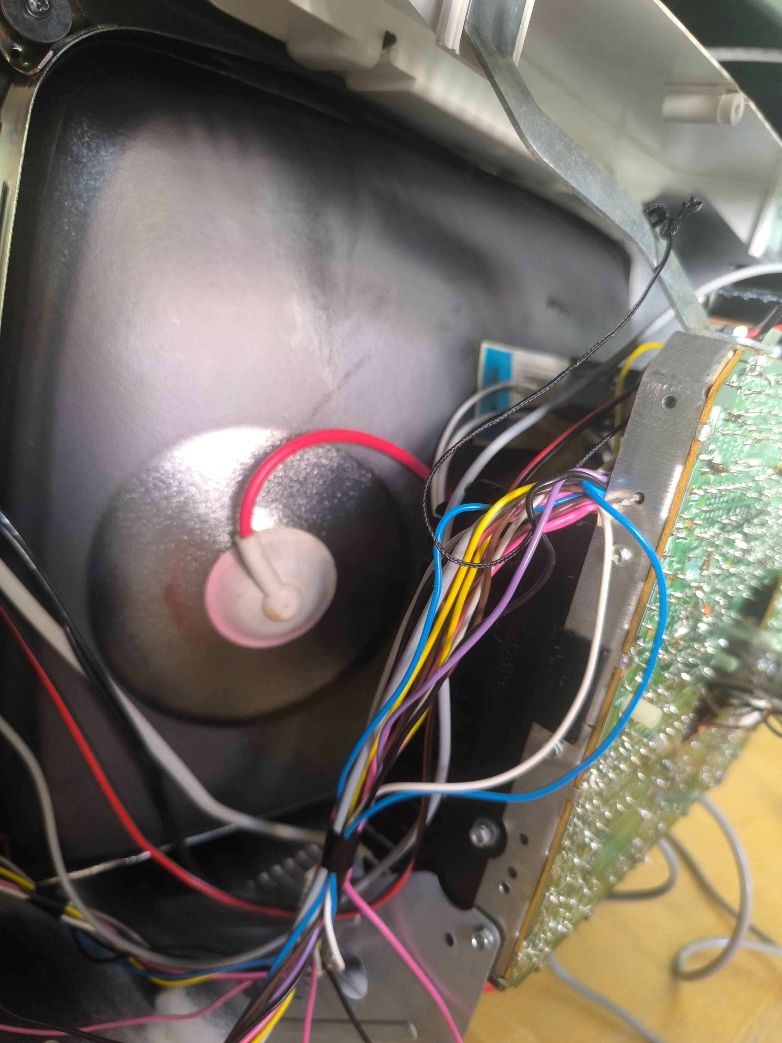

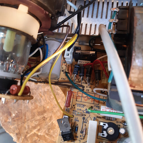

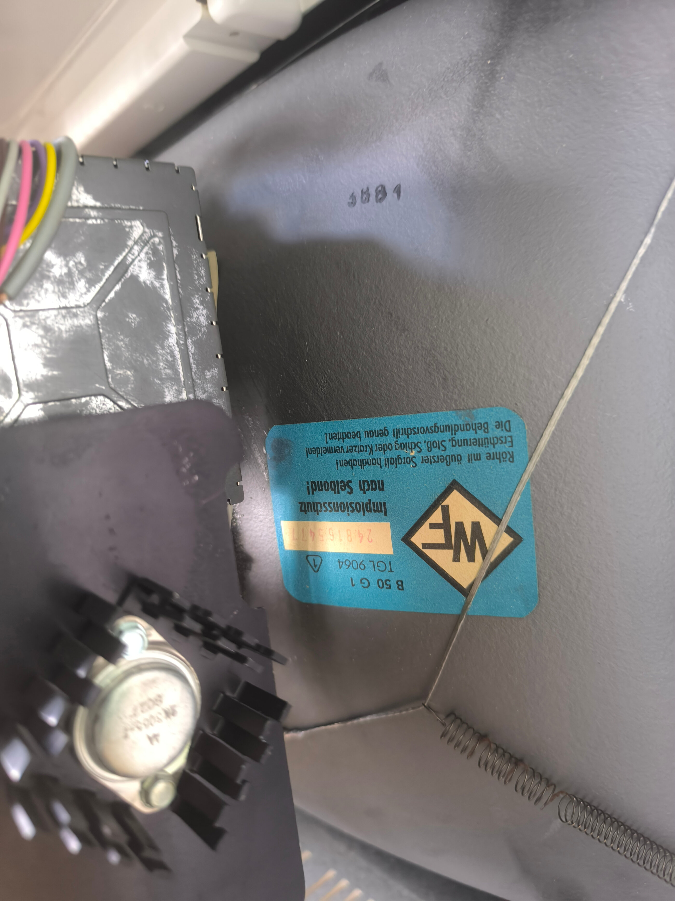

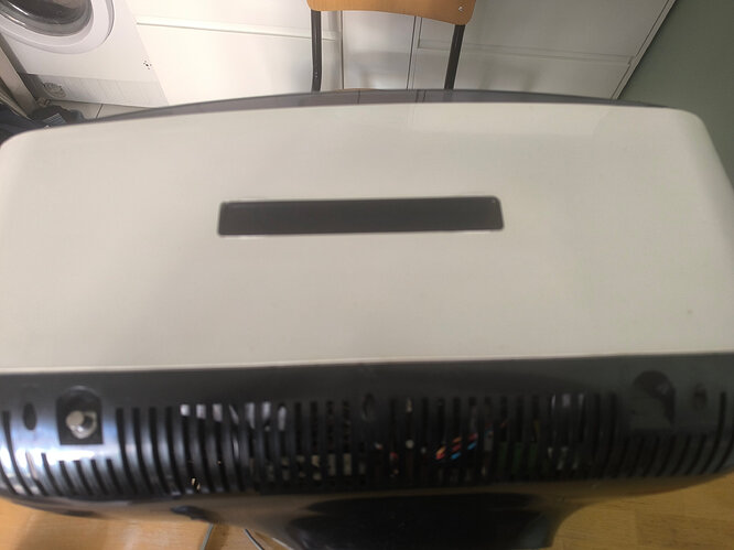

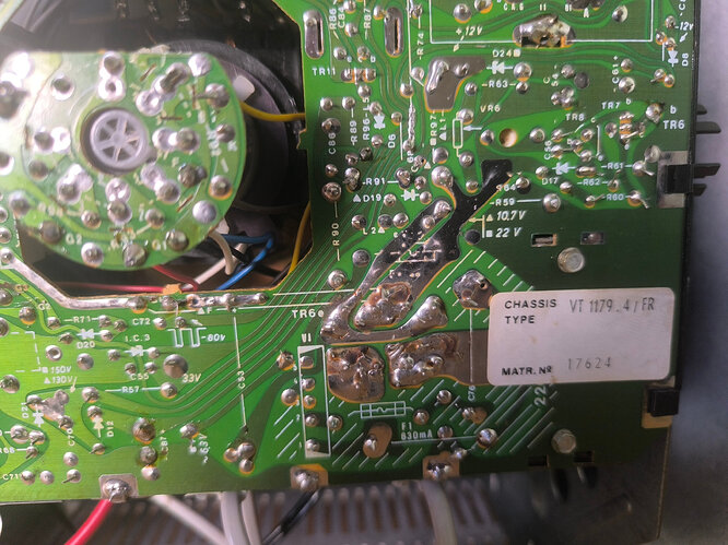

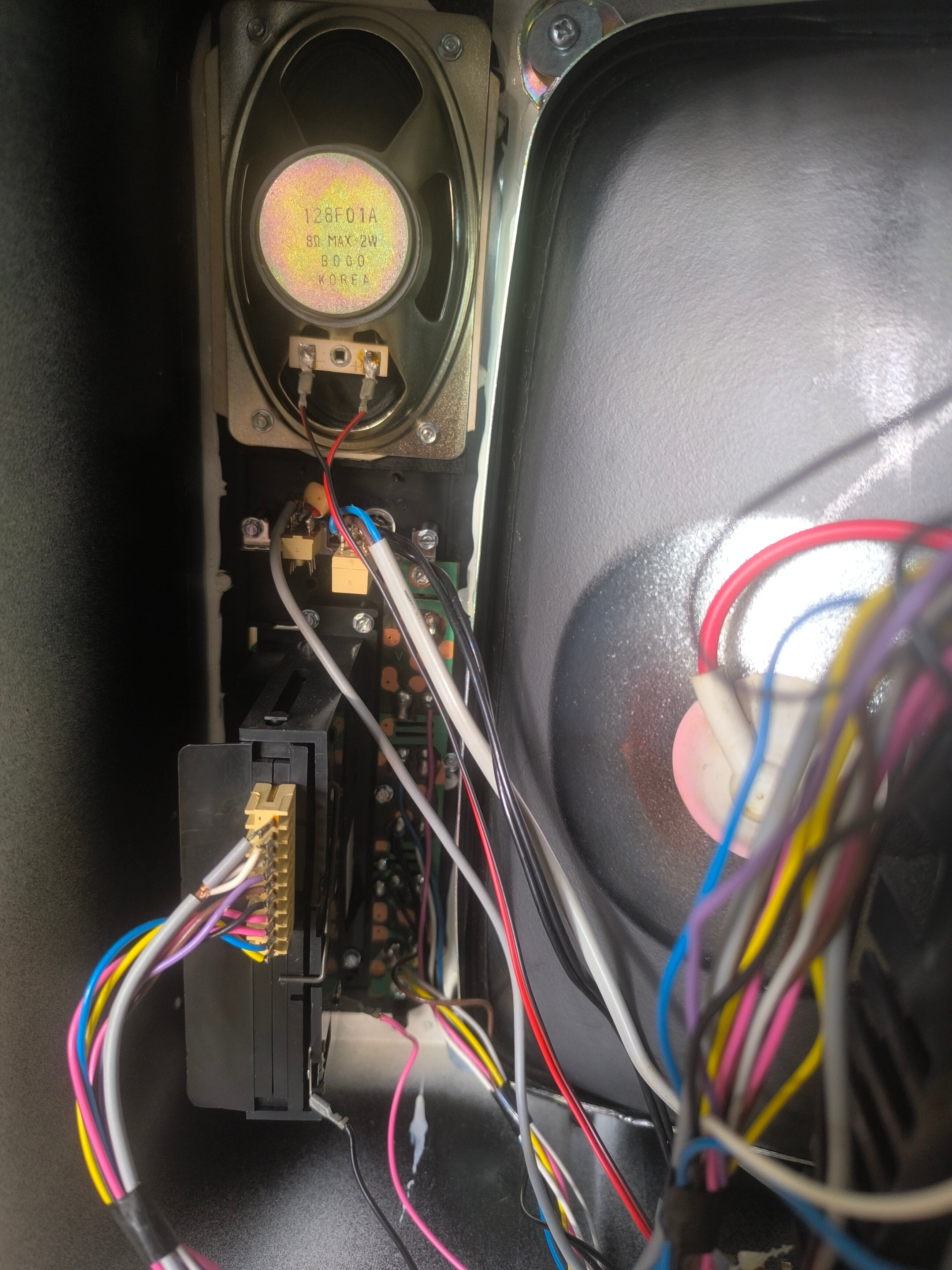

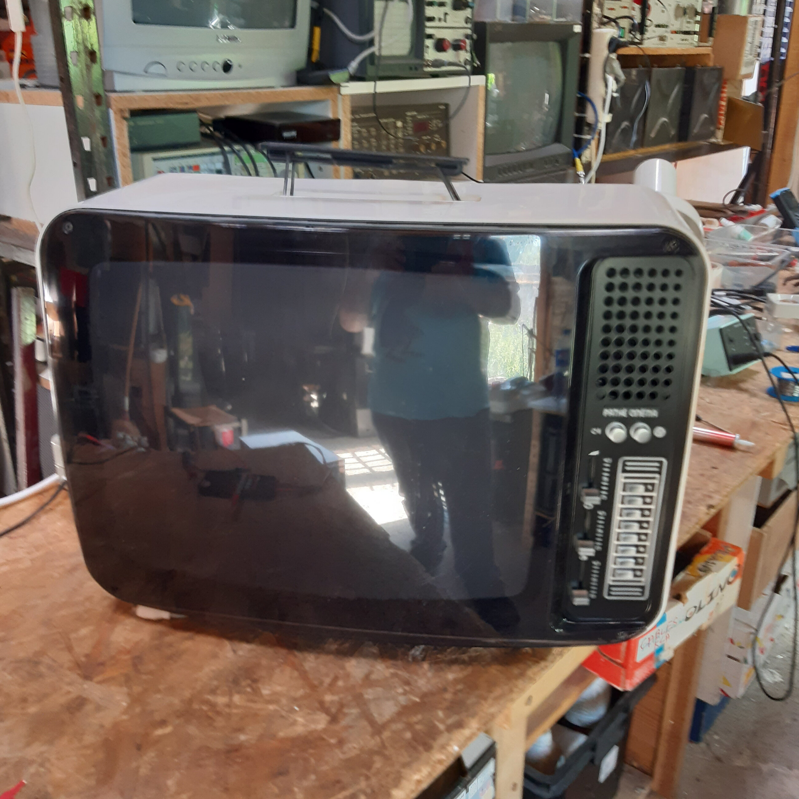

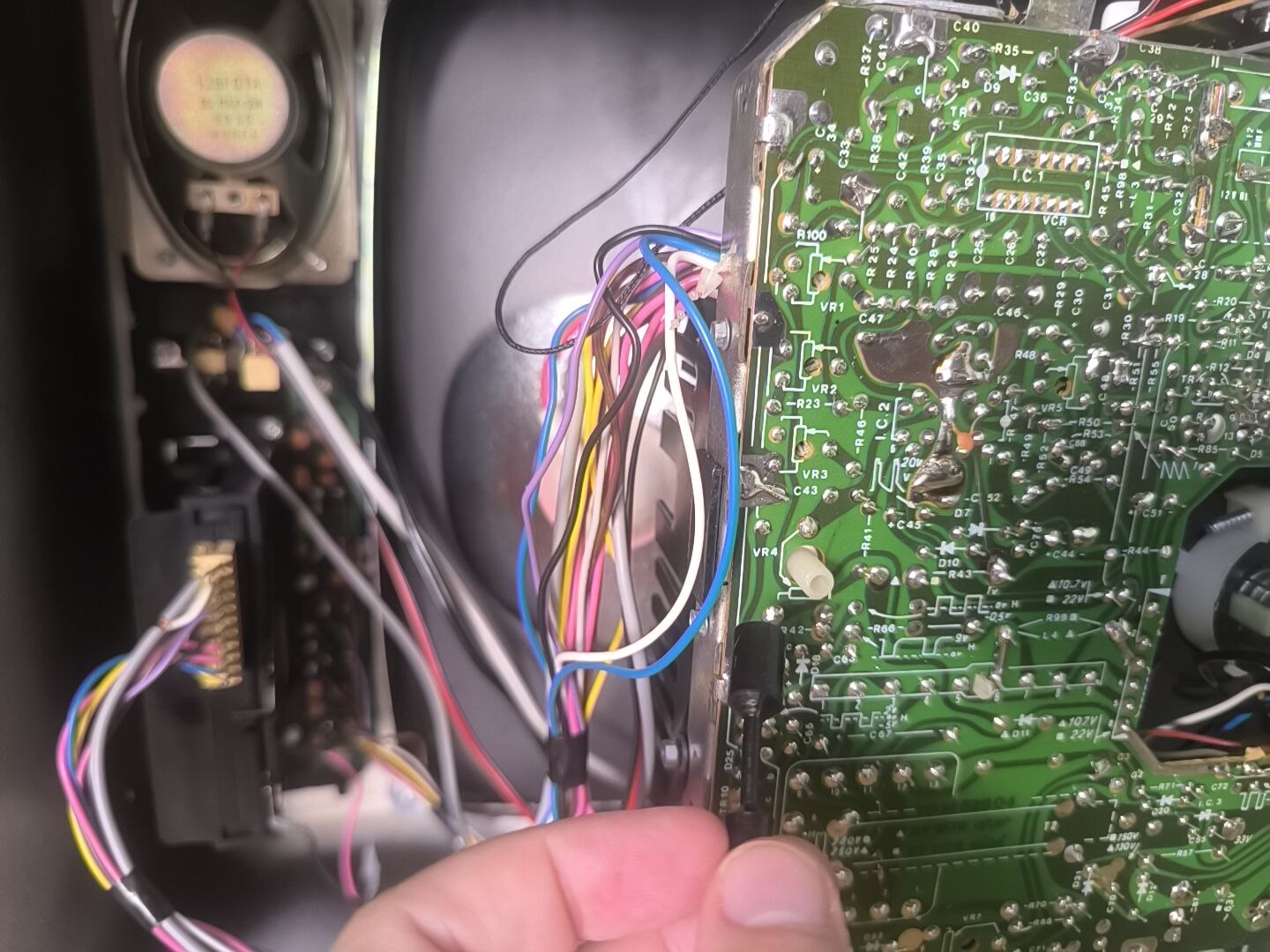

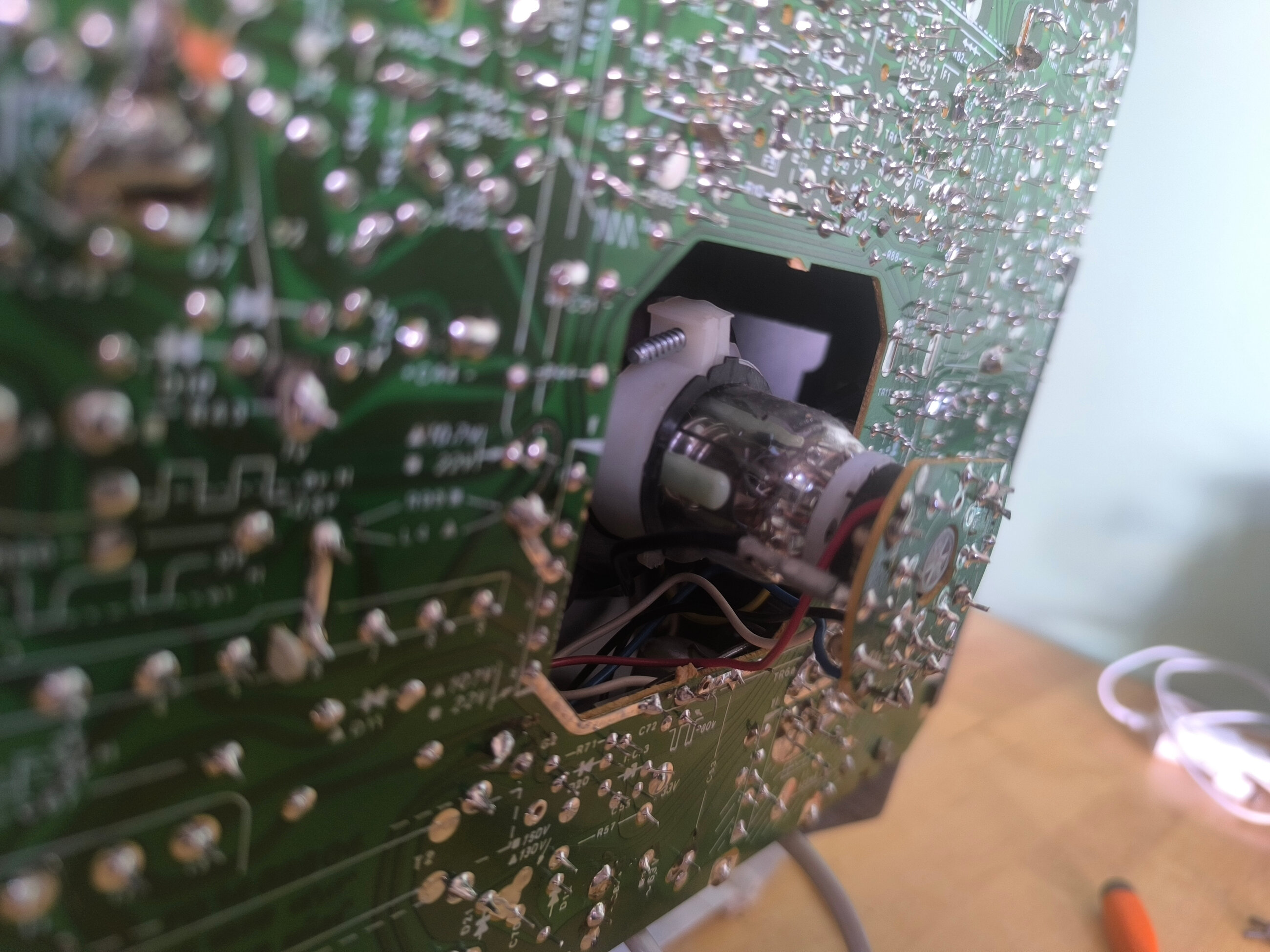

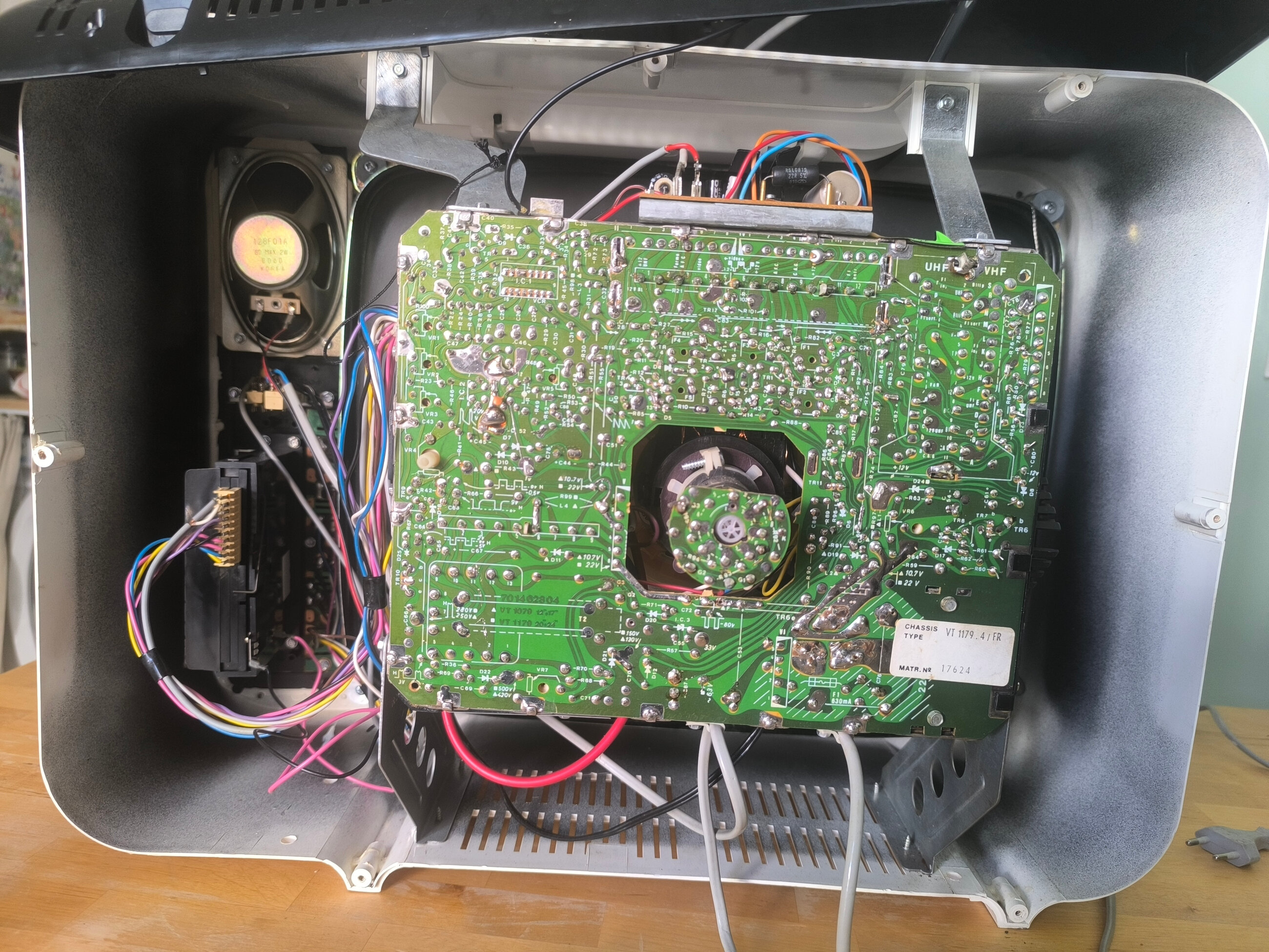

Bonjour, quelques photos de l’engin mis à nu. Il semble que cela soit un clone d’un téléviseur sonolor de châssis VT1179.
Désolé pour le délais de réponse de ma part.
Et deux autres, peut-être les plus importantes
Je ne me suis pas aventuré à démonter le châssis pour voir l’aspect des composants électroniques…

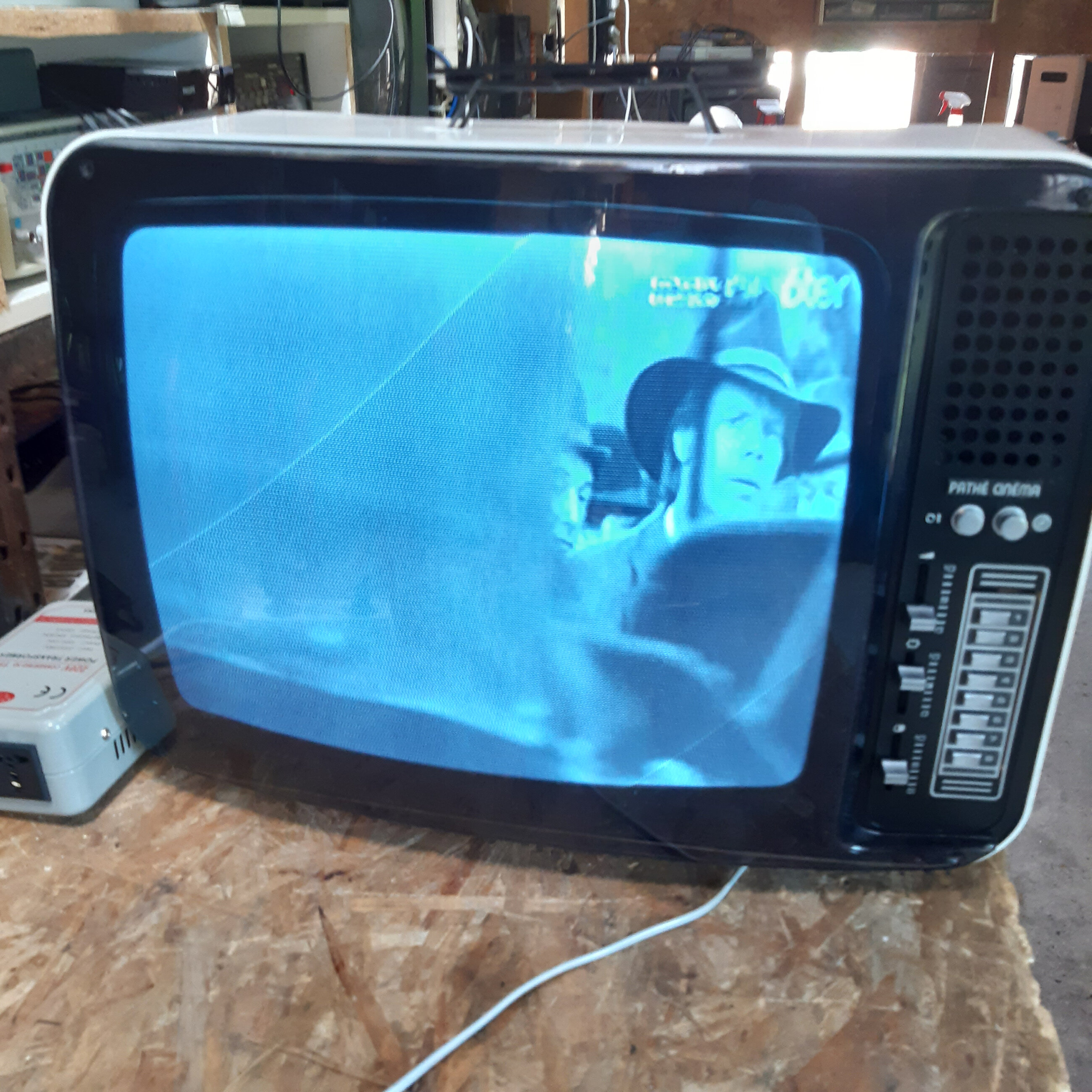

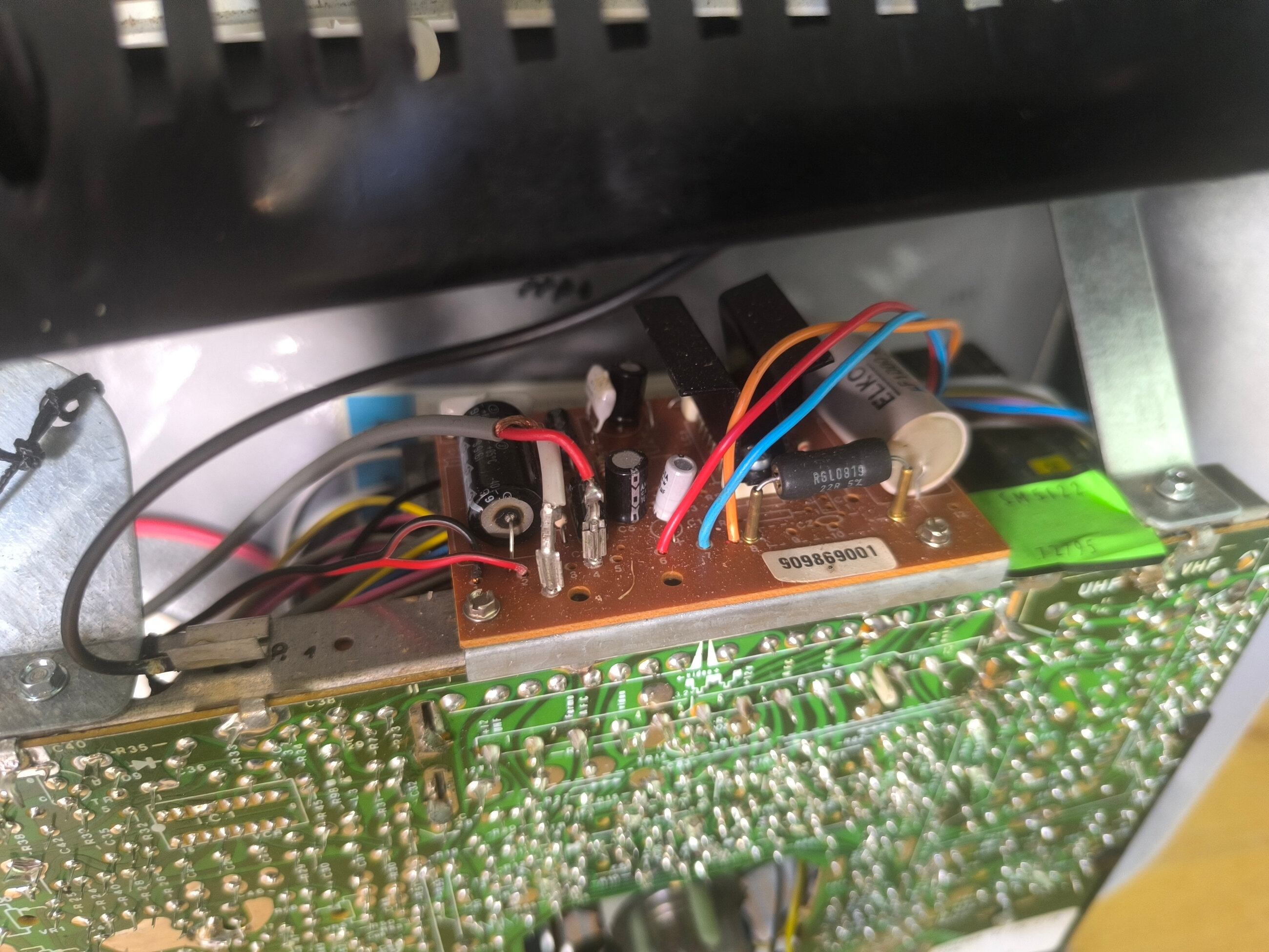

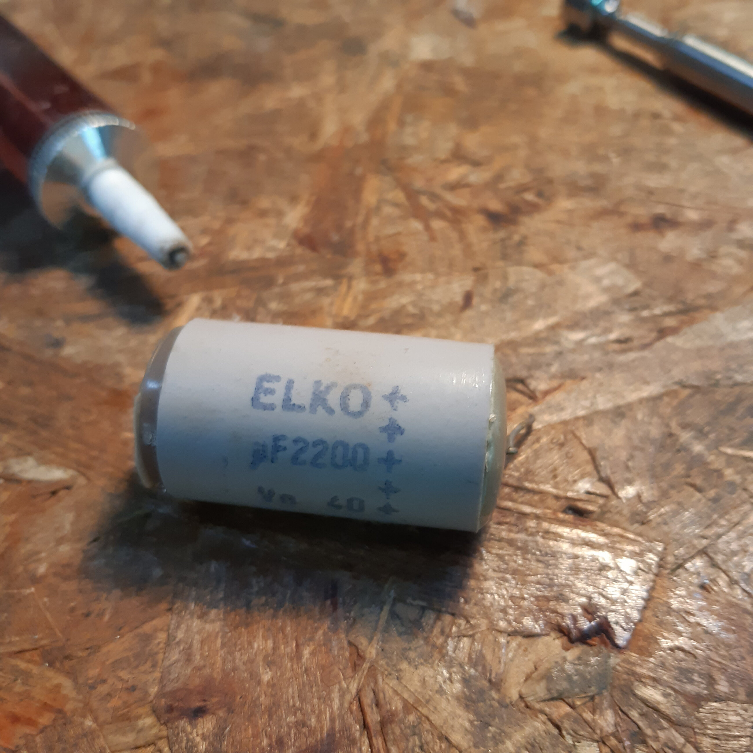

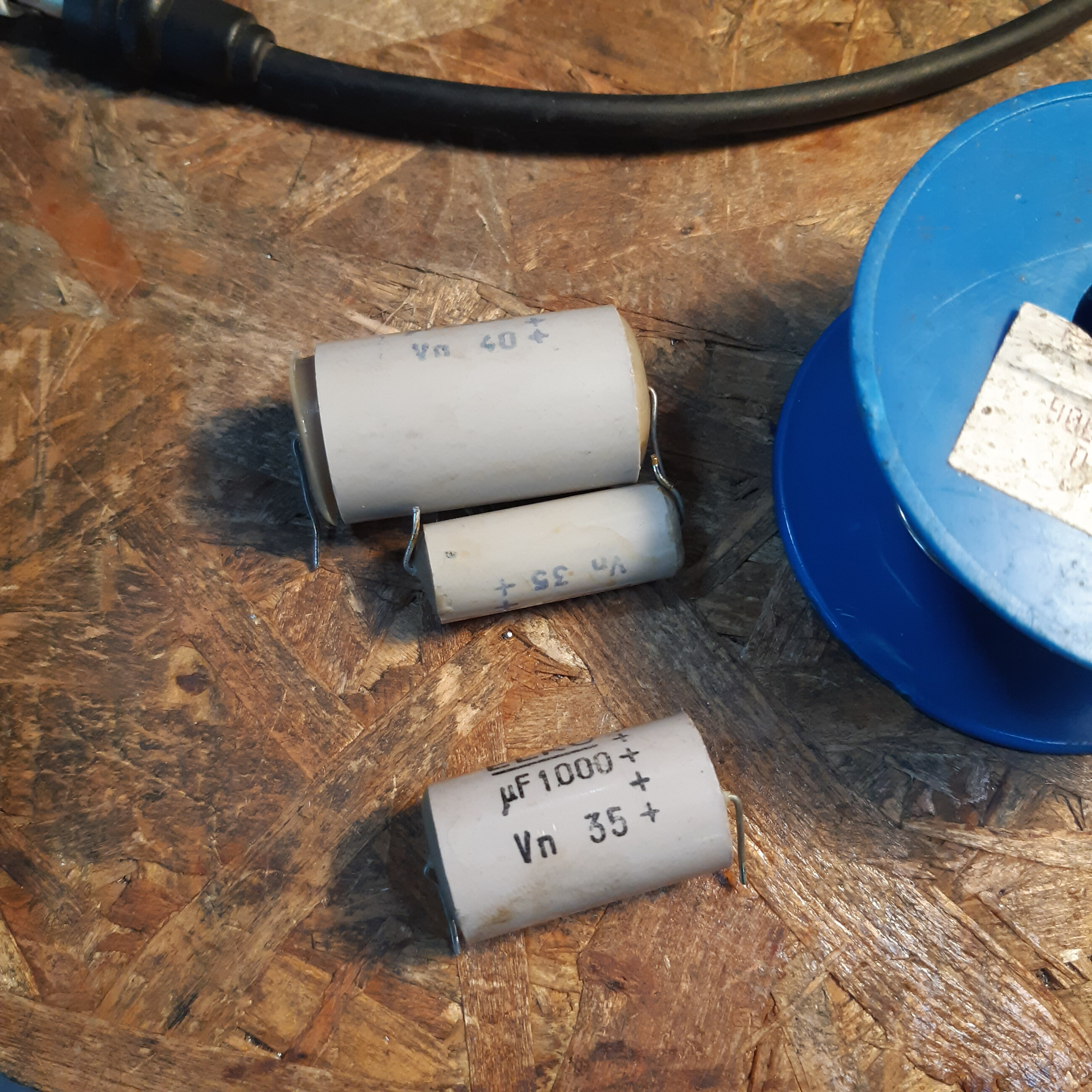

Bonjour à tous Voilà il est sur mon atelier il fait très chaud ces jours-ci donc c’est un peu compliqué je viens juste de l’opposé de faire un premier diagnostic en l’occurrence ce poste ne s’allumait pas bon ça déjà ça me plaisait bien le fusible a lâché car le condensateur de filtrage était sur le point d’exposer à mon avis quand il l’a branché vu que c’est un poste qui n’avait jamais pris le secteur il a dû entendre un gros bruit sur le haut-parleur puis le poste s’est arrêté tout de suite le condensateur Elko on constate qu’il commence à se décapsuler par mesure de précaution vu que je suis habitué à ses condensateurs qui explosent n’importe comment et n’importe quand un petit peu comme les RIFA sur les alimentations je vais remplacer les trois avant de remettre sous tension de toute façon ils exploseront un moment ou un autre donc autant les remplacer quelques photos je reviens probablement demain lorsque il fera moins chaud

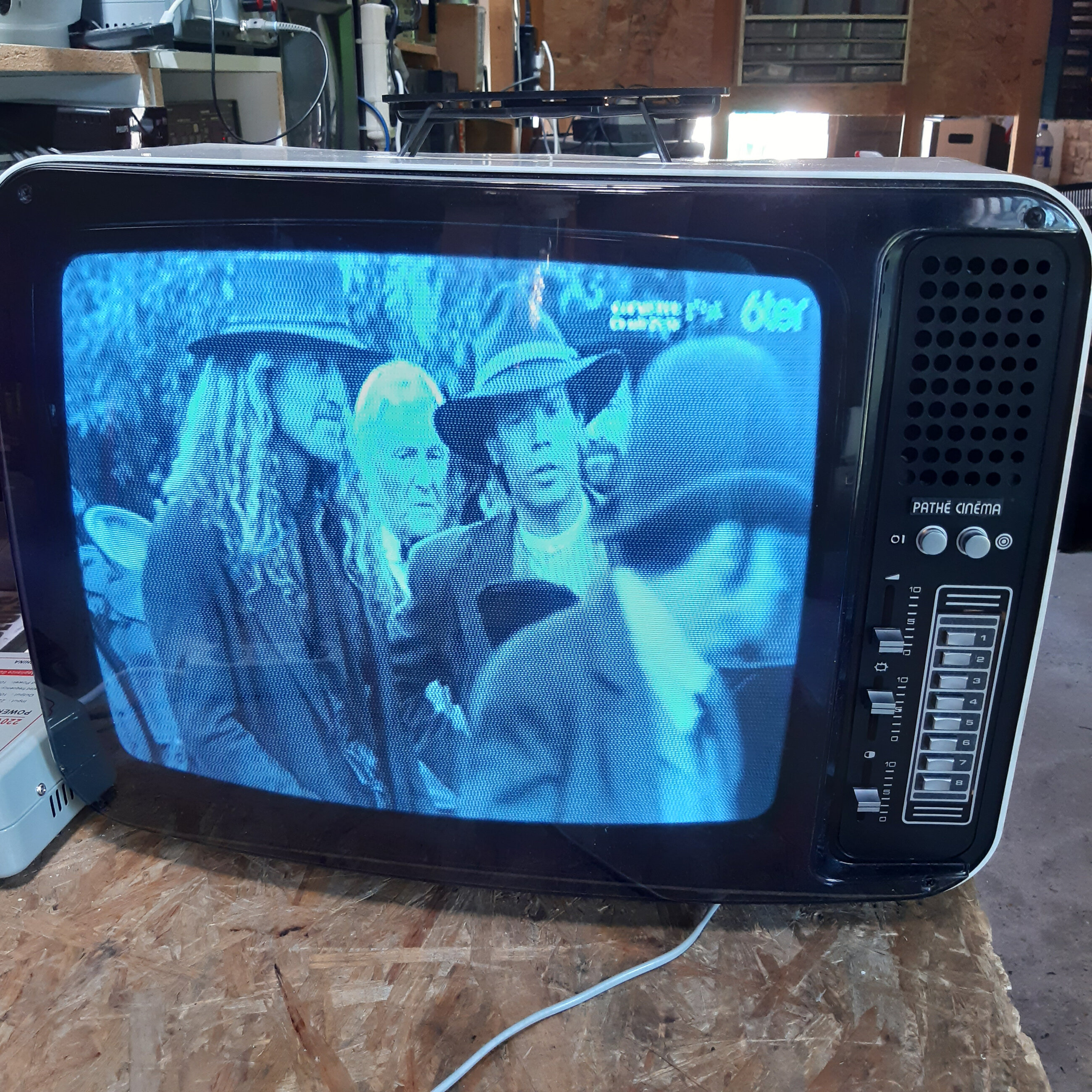

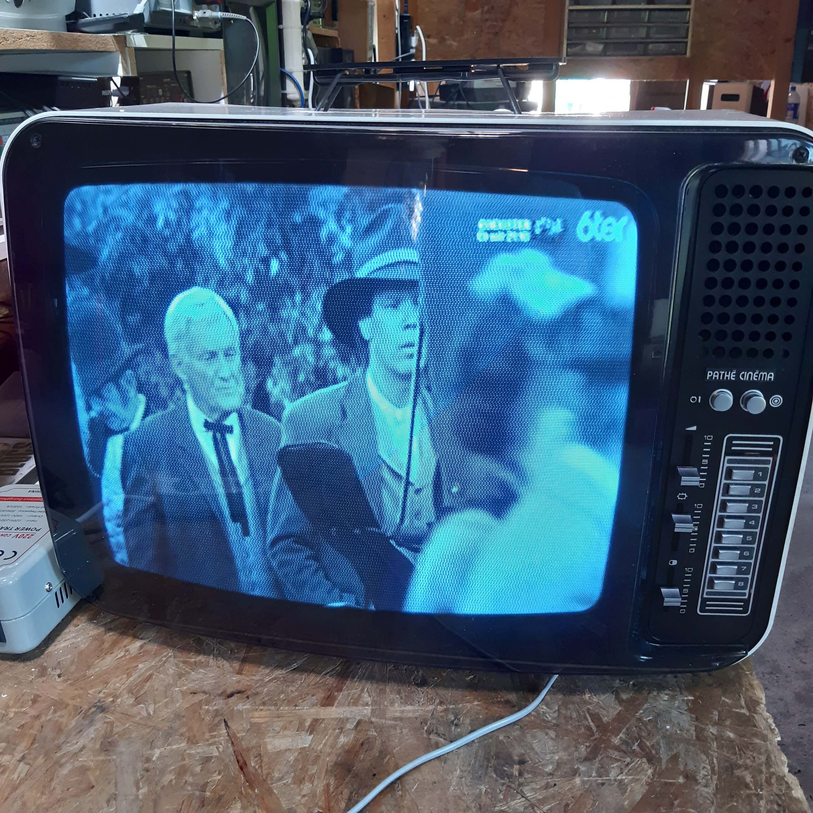

Voila 3 condo remplacé et le fusible c est redemarrer

Eh oui, certains condos se réveillent très mal suite à des décennies de sommeil.
Le tube semble frais comme un gardon…
Tres bonne définition et focalisation…
Bonjour,je tiens a préciser que c’est un redémarrage en aucun cas une restauration ou fiabilisation le travail la est simple il consiste a trouver la panne eventuellement comme je l’ai fait remplacer les 3 condos au lieu d’un seul sachant qu’ils vont vite poser des soucis .
Une restauration demanderait bcp plus de temps a passer dessus pour en faire un appareil ou on a pas trop à ce poser de question chaque fois qu’on le met sous tension.
Des chimiques et autre qui n’ont javais vu le courant depuis que le poste est sortie d’usine 50ans sachant qu’il s’agit aussi de composant grand publique avec un cahier des charges parfois limite et ou on y a été vraiment à l’économie sur certaines chose demandent une étude sérieuse de fonctionnement en banc test pendant des jours je peux dire que c’est chronophage j’ai une grande pratique de cela et je ne suis pas en mesure de le faire pour tout .
