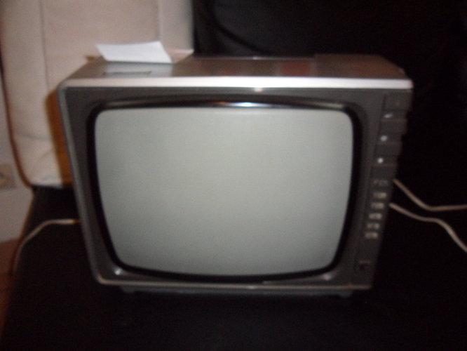

Bonjour à tous ,
J'ai acheté ce petit téléviseur aujourd'hui , et j'aimerais savoir de quelle année il est et aussi savoir si on peut encore capter des chaines d'aujourd'hui avec Merci d'avance Louis

Ce TV est un petit TV noir et blanc de la fin des années 70, on ne peut plus rien recevoir avec sans rien ajouter puisqu'il n'y a plus d'émissions analogiques depuis près de 5 ans maintenant.
Pour recevoir la TNT, c'est un peu compliqué car cet appareil n'a pas d'entrée vidéo.
Il faudrait un adaptateur TNT (HD pour qu'il fonctionne encore après le 5 avril) suivi d'un modulateur à la norme française (norme L), pas facile à trouver aujourd'hui.
Sinon il faudrait intervenir dans l'appareil pour créer une entrée vidéo et audio, ce n'est pas très compliqué mais ça demande quelques compétences.
Merci de m'avoir repondu rapidement C'est noté , bon bah je vais pas trop la bricoler parce que je m'y connais pas trop C'est a partir de quelle année que je peut a cheter une TV qui fonctionne encore aujourd'hui ?
2011
A oui ok :(
Et ce téléviseur ne pourrais pas fonctionner uniquement avec un adaptateur TNT ou TNT HD ?

Pour faire fonctionner ces vieux TVs on peut aussi récupérer les modulateurs double bande présents dans les vieux magnétoscopes VHS des années 1980 - 90 et qui sortaient habituellement sur le canal 36 UHF !
Ok merci , vais essayer d'en trouver un ...
Mais je n'ai pas trop bien compris , il me faut un vieux modulateur et un decodeur tnt ou alors j'ai juste esoin d'un décodeur tnt ?
Ma réponse est juste si on veut faire marcher directement le télé...
Si le télé a une entrée HDMI (écran LCD) il peut marcher avec tous les adaptateurs HD.
S'il n'a que la Péritel (TVC après 1980) il peut marcher avec un adaptateur TNT HD équipé d'une Peritel mais attention, ils commencent à se faire plus rares !

Dans ma région, les adaptateurs TNT HD avec prise Peritel sont en minorité, et bientôt on n'en trouvera plus !
Les mopdèles de base à moins de 30 euros n'ont que la prise HDMI et l'USB qui ne sert plus à grand chose, le format d'enregistrement en HD est codé pour ne pouvoir êtrte lu que sur l'adaptateur où il a été enregistré !
