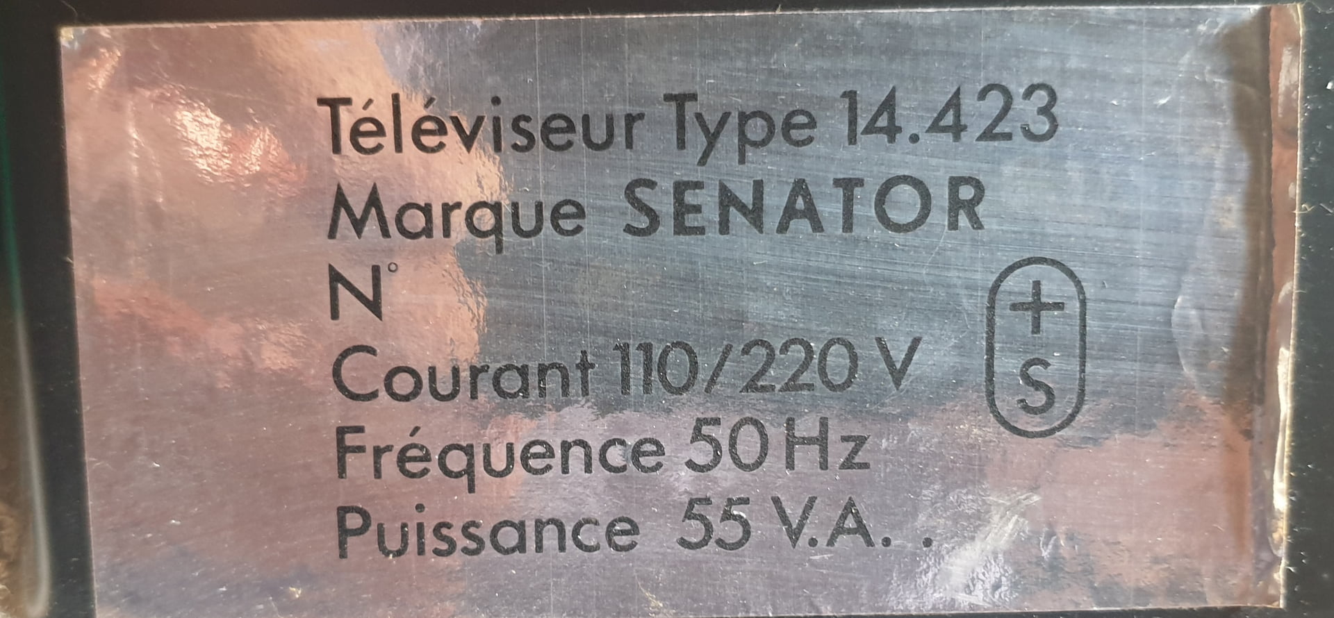

J’ai récupéré il y a bientôt 40 ans ce téléviseur portable avec tube de 44 cm, entièrement transistorisé, d’origine française (ou belge), que je trouvais sympathique et qui allait partir à la benne faute de schéma pour le réparer :
La « marque » est SENATOR, le type 14.423 comme l’atteste l’étiquette sur le panneau arrière, n’est pas dans le GL :

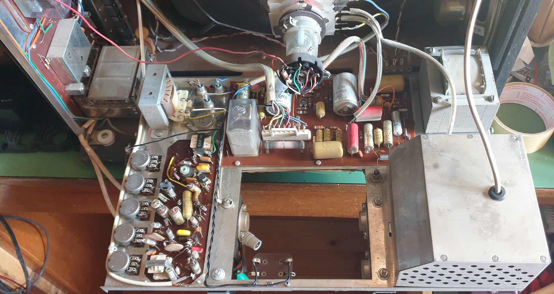

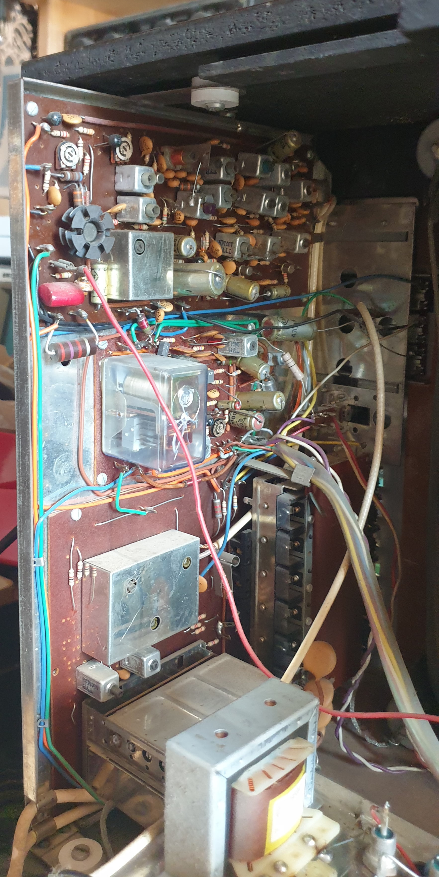

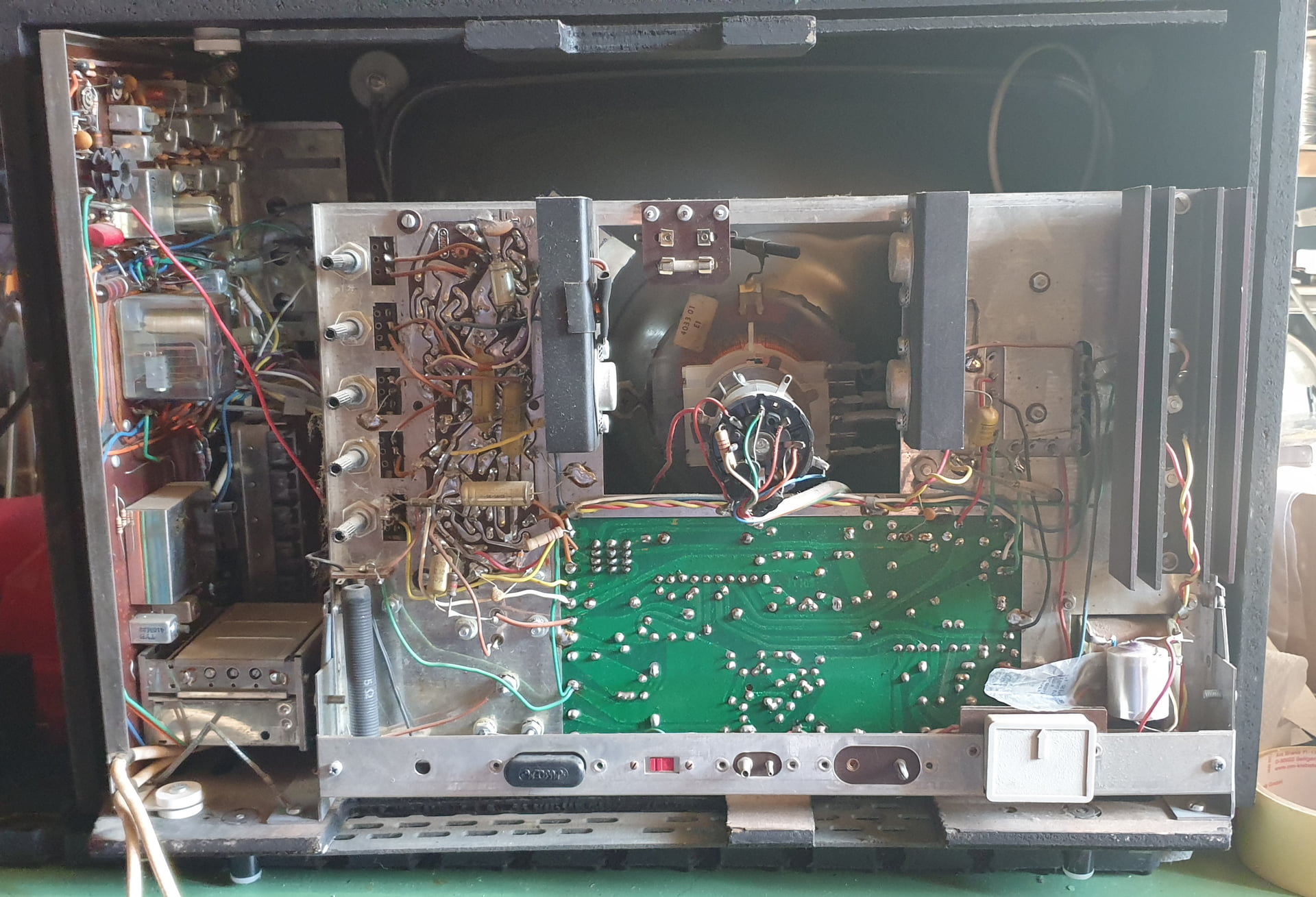

Un aperçu du châssis et de la platine FI - vidéo sur le côté :
Maintenant 40 ans après, avec notre grande communauté de passionnés, il y a sans-doute quelqu’un qui pourra l’identifer plus formellement et me donner son constructeur réel, ainsi que trouver son schéma.
J’attends donc vos réponses.
Je pense que c’est une fabrication Réela ou LME mais il n’est pas au grand livre sous ces marques.
Je viens de l’ajouter au grand livre.
S’agit-il d’un modèle multistandard vendu en Suisse ?

En fait en y regardant de plus près il porte une « marque » et étiquette de distributeur Suisse, avec le signe distinctif de contrôle de sécurité électrique Suisse :
20220130_120403
Ainsi que le timbre de contrôle apposé par le commerçant qui l’a vendu et déclaré aux PTT pour la perception de la taxe, ce système de timbre est tombé au début des années 70.
Il a donc été importé et vendu dans le commerce spécialisé Suisse sous cette marque Semator.

En ce qui concerne les standards, je vois qu’il y a 2 relais: un sur la base de temps pour la commutation 819/625 et un autre près de la FI, sans doute pour la commutation CCIR/France.
La commutation de standard est sans doute effectuée au moyen des touches préréglées, sans doute une ou deux en 819 lignes VHF (TF1 et éventuellement TMC ou RTL), les autres réparties entre 625 lignes France et 625 lignes CCIR.
As-tu essayé de le brancher sur 12V ou sur secteur (une des deux broches secteur manque) ?
