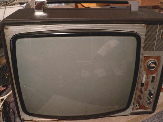

Je cherche tous renseignement concernant ce téléviseur portable Visseaux 49 cm.
Quel est ce modèle ?
Il me manque le boutons d’origine et ce qui se trouvait autour des boutons.

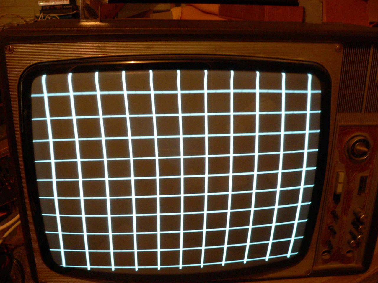

Il fonctionne :
J’ai régénéré les deux quadruples chimiques en montant graduellement la tension sur 2 jours jusqu’à 259 Volts (tension de service future). Le courant de fuite final s’établit à 1,6 mA soit 200µA en moyenne par capa, ils sont bons pour le service (j’en ai régénéré beaucoup avec succès durable).
