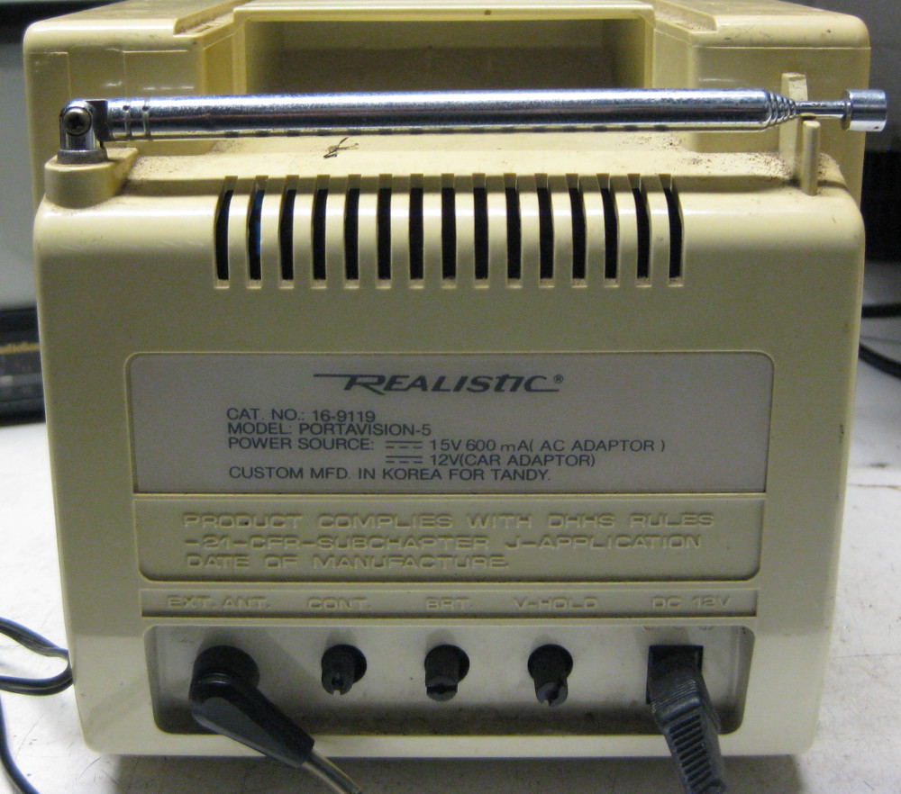

Téléviseur Realistic Portavision 5

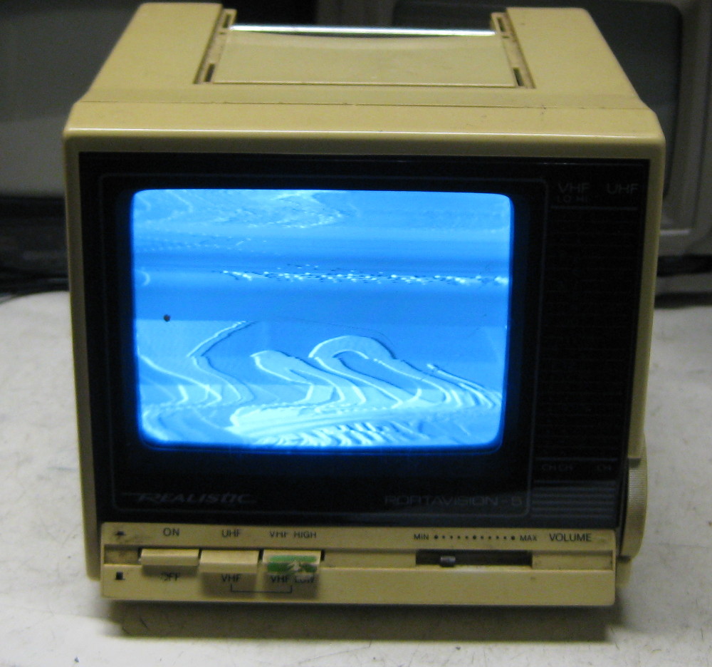

Quelqu'un aurait un lien ou un schéma de ce tout petit téléviseur monochrome de 1988 ? Il est bâti autour de 3 IC :
LA7507 : fréquence intermédiaire
KA2133 : séparateur H/V et ampli vertical (partie puissance H à transistors)
KA2102 : ampli audio (genre de LM386, même brochage)
Plus bien sur un tuner VHF/UHF.
J'ai les datasheets de ces 3 IC, mais pour le dépannage c'est un peu insuffisant. La référence exacte de l'appareil est :
Marque Realistic (Tandy)
Modèle Portavision 5
Référence : 16-9119 (plastique blanc) ou 16-9120 (plastique noir, visible sur radiomuseum mais sans schéma)

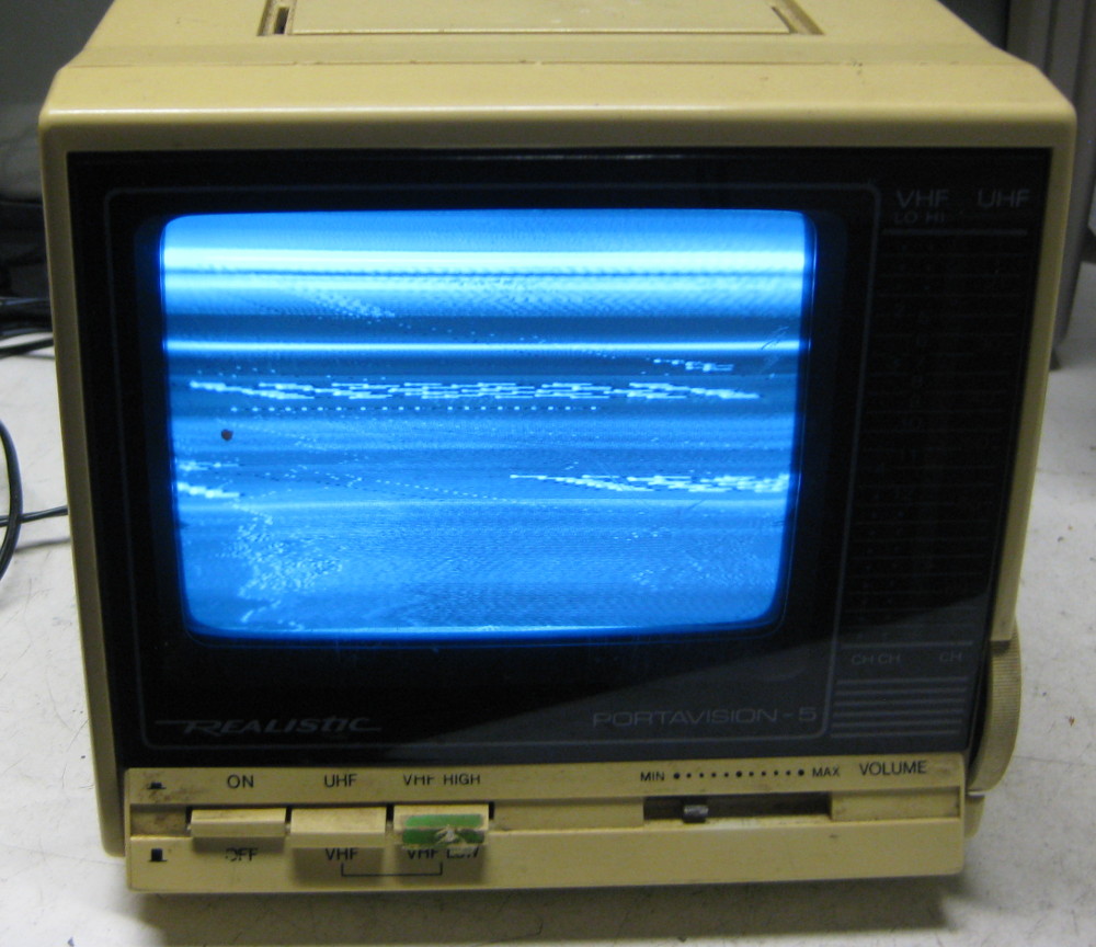

Souci : difficile à synchroniser verticalement (réglage à l'arrière), et quand il l'est plus ou moins l'image est déchirée horizontalement. Le souci s'amplifie dans les minutes qui suivent l'allumage (une photo prise quelques secondes après mise sous tension, et une autre après une minute)
La source VHF est convenable et fonctionne parfaitement sur d'autres petits téléviseurs. En fait je teste des modulateurs VHF canal 3 pour mes vieilles télés, bâtis autour d'un circuit intégré peu connu, et cela fonctionne bien. Mais ce téléviseur-ci a un souci, et j'aimerais le remettre en ordre, comme moniteur de contrôle.
Un schéma générique avec ces IC conviendrait sans doute aussi, mais je n'ai pas réussi à en trouver un.
Merci d'avance!
Cordialement,
Thierry
J'oubliais : le son fonctionne parfaitement.
BonsoirThierry,
 La vidéo est inversée, ce téléviseur n'est pas au standard français.
Voir ici:
https://www.radiomuseum.org/r/tandy_realistic_portavision_5_1.html
jean louis

La France est le seul pays qui a continué à utiliser la modulation vidéo positive et le son AM après la fin des années 70.
La Belgique qui l'utilisait aussi est passée au standard B/G (dit CCIR) au début des années 70.
La plupart des téléviseurs de ce type vendus en France étaient multistandard et avaient une commutaion CCIR / F (l'ajout du standard français était généralement un bricolage approximatif car les circuits n'étaient pas prévus pour et la CAG fonctionnait très mal en standard français).
Le son AM nécessitait l'ajout d'un circuit (même si un démodulateur FM peut la démoduler avec de la distorsion).
La description ne parle pas du standard parce que dans tous les autres pays Européens la question ne se posait pas.
Inversez le signal vidéo à l'entrée du modulateur et il y a de fortes chances pour que l'image se synchronise.

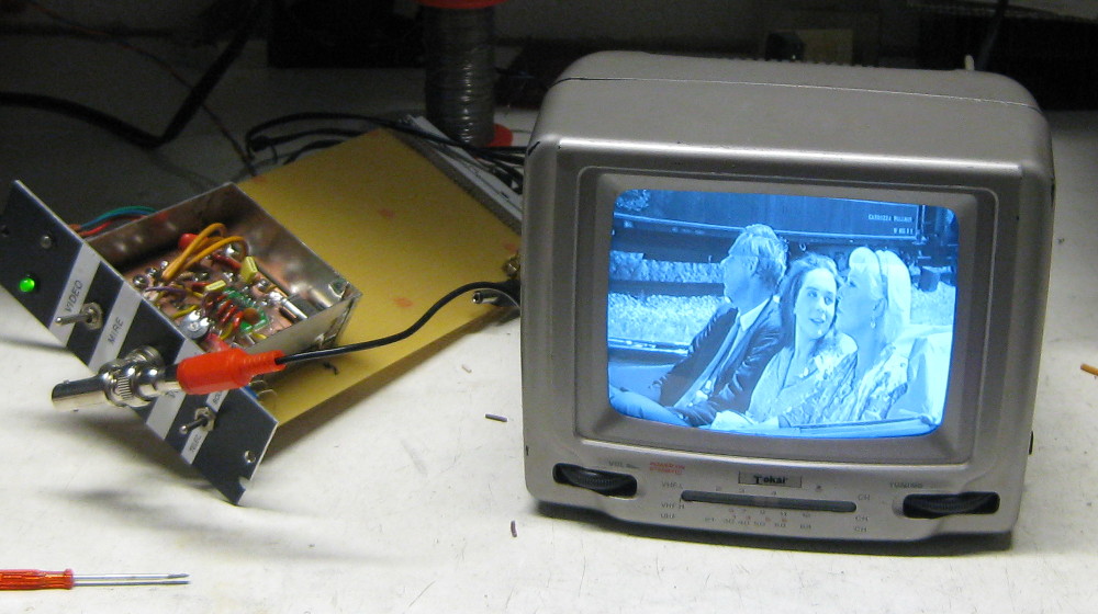

Merci pour vos réponses.
Je me suis mal exprimé : le signal que j'envoie dans cet appareil est bien à la norme BG. Le même signal envoyé sur un autre téléviseur l'atteste : cet autre téléviseur (photo) est en mode BG par un commutateur à l'arrière. Si je positionne le commutateur en norme L, il n'y a plus d'image.
On m'a donné ce petit Realistic, et il semblait venir d'un magasin belge, mais... pas retrouvé cette référence dans mes vieux catalogues "Tandy" (destinés au marché belge).
Donc bien possible qu'il soit en norme L, et pas trouvé de commutation pour changer de norme. J'essaierai donc de trouver un autre mini téléviseur du même "calibre"... Celui de la photo de ce message est trop grand pour ou je veux le placer.
Cordialement,
Thierry

Bonjour Thierry,
