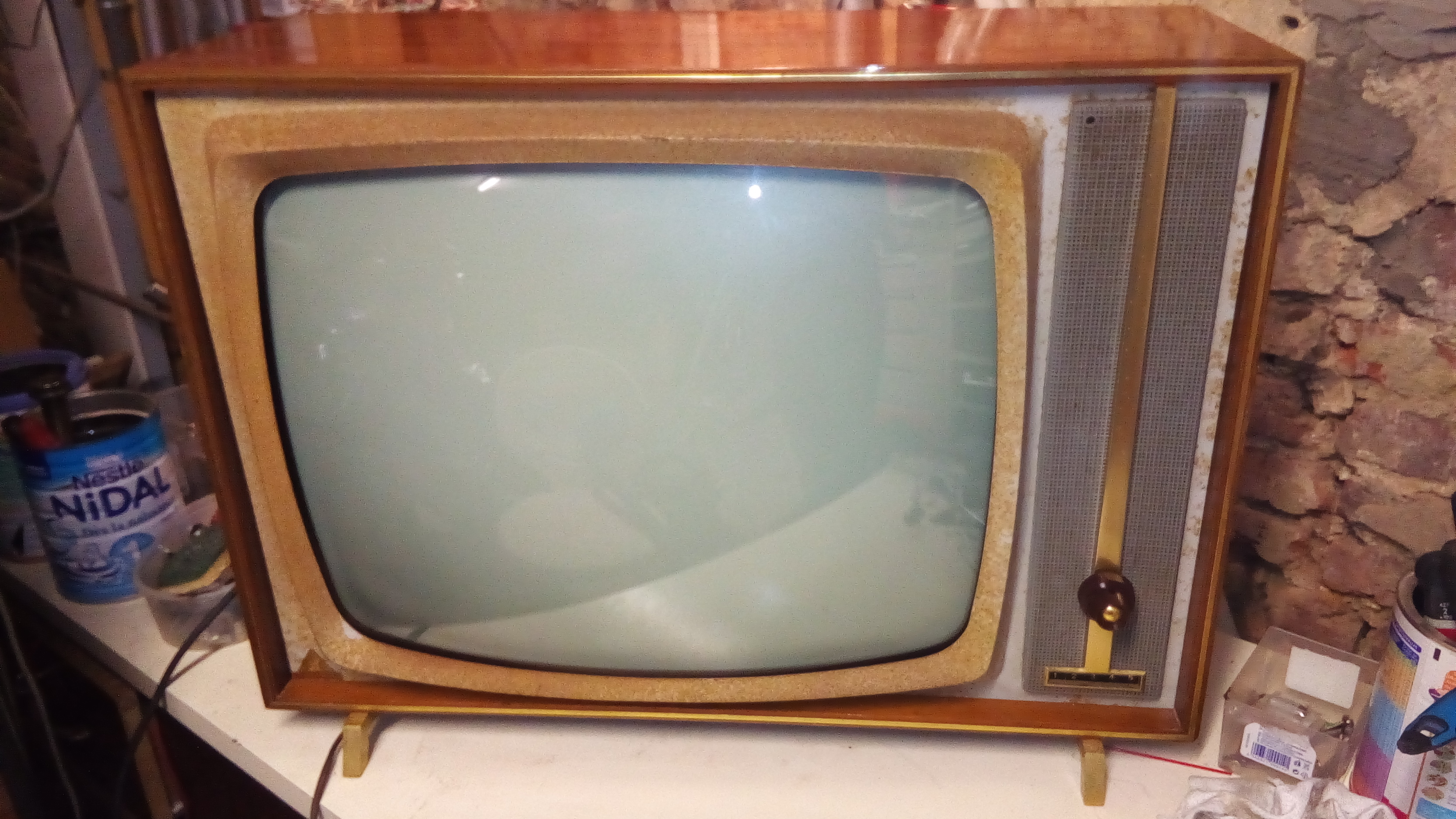

Televiseur REX-RADIO
Pour ceux qui ne le savaient pas, REX-RADIO (15 rue de Maubeuge a Avesnes sur Helpe (59)) a aussi fait des televiseurs.......
Petit clin d oeil a Claude Boulet Clin
REX-RADIO

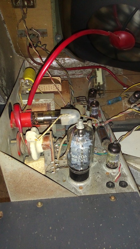

Il est super proprement agencé ce TV  ! par contre on ne voit pas le tr de THT

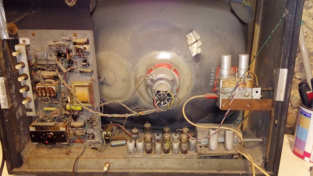

Il doit surement dater de 1963 - 64 car il a un tuner UHF avec EC86 et EC88 à partir de 1965 on a commencé à voir apparaitre les tuner UHF avec AF139 et 239.
Avec ces tuners UHF à tubes , fallait être en champ " confortable " vu le facteur de bruit de ces lampes  en UHF !  et encore on était autour de Bouvignies en bas de bande IV et pas en bande V !

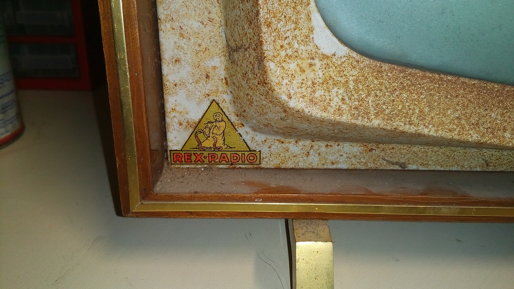

C'est une décalcomanie: Rex-Radio devait être un distributeur, pas un constructeur.
jean louis
Possible , mais alors quelle serait la marque de ce TV ? aucun signe visible !  Triste
Le tuner UHF est un " vidéon " , mais ça ne donne aucune info sur la marque du TV, et comme semble t il , il n' a plus son cache arrière ...   Triste
Claude, j ai le cache arrière mais aucune inscription.
Par contre, j ai un ami qui me dit que ça pourrait être du Eurelec mais dans ce cas là il n y aurait pas de logo.
Moi j aurai date le tv de 1961_1962, dommage sur l étiquette du tube il n y a pas de date.

 Pour la datation , il faut regarder sur les tubes.
Je pense à une marque genre Desmet.
jean louis
la création de la deuxième chaîne en UHF date de la fin de l' année 67 le téléviseur possède un rotacteur VHF et un  tuner avec les classiques EC86 /EC88 il est obligatoirement postérieur  à 1967
Bonsoir
La seconde chaine TV 625 lignes , programmes en UHF, a été inaugurée en avril 1964 .  Fin 1963 les TVs étaient donc déjà équipés de tuners à tubes EC86 et EC88 .
Les premiers tuners à transistors sont apparus en 1965  !  Grammont où j' ai fait mon stage en juillet 1965 les installait déjà en remplacement des tuners à tubes peu performants et bien bruiteux , mais bien sur la pose des tuners à transistors ne s' est pas imposée de suite chez tous les constructeurs .
Donc ce poste , à moins que le tuner UHF n' ai été rajouté par la suite , date de 1963 - 64 Clin
A voir également si mes FI sont avec des EF80 , ou des EF183 - 184 !
Négatif  voir ci dessus
C' est la 2ème chaine en couleurs qui est apparue en sept 1967, mais elle existait déjà en N et B depuis 1964 ! Notice
Début 1965 , étant alors étudiant à Grenoble en 2ème anéne ,  c' est moi même qui ai installé  le relais de commut 625 / 819 lignes sur le TV du concierge de la cité U où je résidais .. Son Tv acheté fin 1964 était " prévu " pour la 2ème chaine ,  tout câblé , le tuner UHF était à poste , il ne suffisait que raccoder les fils HT et 6.3V de chauffage des tubes en attente  " en l' air " , et de mettre el relais à poste sur son socle .
Cette manip justifiait un déplacement du revendeur qui facturait son intervention bien entendu !!! Diable
En 1965 , nous avions déjà au foyer un TV  " Célard " tout transistors , avec la seconde chaine ! Mr Célard Auguste , un ancien de mon école ( promotion 1924 !!! )  , nous avait donné une de ses tvs de présérie .
Oui j'ai gouru !  elle est apparue en 64 en noir et blanc  ca vieillit un peu cette télé
Oui 1964 pour la 2eme chaîne…mais je crois que sur ma tele, le tuner à été rajouté après car premièrement l équerre qui supporte le tuner est plutôt merdique, du bricolage avec un câble verre qui le supporte pour faire équerre, deuxiement si vous regardez bien sûr le tuner 2eme chaîne il y a une fiche rouge, et au bout des 3 fils d alimentation du tuner il y a une fiche donc je pense qu il a été mis après sa ventre, car la 2 ème chaîne était dans les cartons depuis 1960.

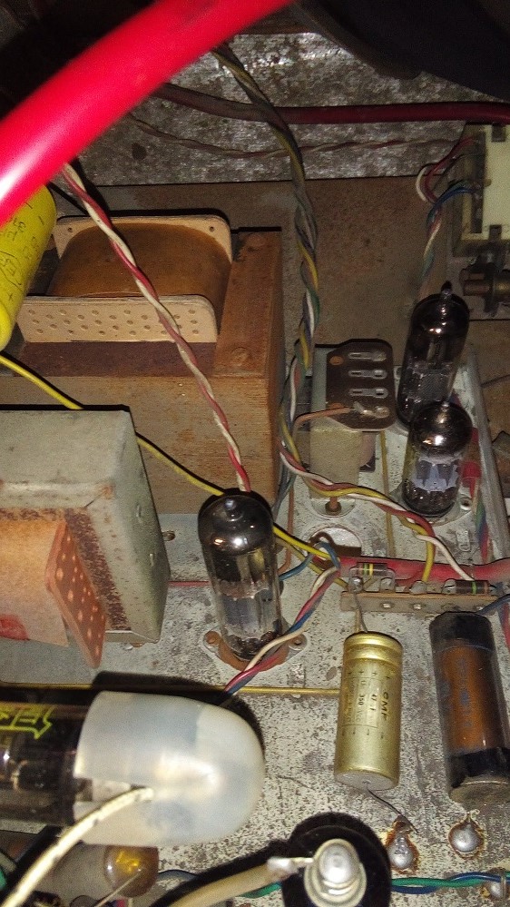

Pour Claude je joins 2 photos côté THT
pour Claude :
