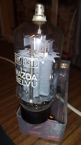

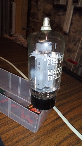

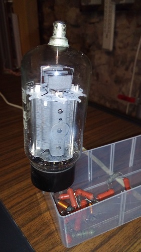

Jerome, mon doute est confirmé, ton tube a pris l'air donc il est HS !!
Alors comme j'aime bien de faire plaisir est que sa fait partie du partage et de l'entre aide pour les passionnés de la vieille télévision je t'offre l'EL300
Tu m'enverras par MP ton adresse perso pour que je puisse t'envoyé le tube mais en contre partie je veux des photos de la tv remis en état et fonctionnel bien sur !!
Le tube n'est pas tous neuf mais fonctionnel c'est déja sa Prof
Bonne soirée

Bonsoirchristophe ,

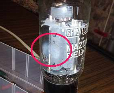

Comment vois-tu que ce tube a pris l'air ?
bonne soirée
jean louis
Bonsoir Jean-Louis,  je vois la prise d'air par la disparition de la couche métalisé au niveau du getter, c'est tous simplement devenu blanc ! Regarde bien mon tube que je propose  et le tube de jerome, c'est flagrant Clin
Au fait mon projet avance jean-louis mais puré qu'est-ce que c'est compliqué l'administration française Breton
Je confirme le diagnostic de Christophe…
