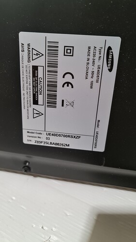

Bonjour à tous
J ai récupéré cette tv à la d3e.
Lorsque que j allume le tv il y a bien une image smart tv et connexion antenne puis plus rien, le tv redemarre et a nouveau l image apparait et le temoin clignote rouge.
Est ce que cela vaut le coup d essayer de la réparer.
Je suis très peu à l’aise avec ces technologies.
Cordialement
Romain
il y aurait bien un problème de condensateurs
il faut l’ouvrir et regarder si certains ne sont pas gonflés
Sur ces châssis Samsung,la panne 9 fois sur 10 (et même 10/10) et sur la carte principale (carte mère)
Ic mémoire flash limitée dans le temps (l’obsolescence programmée et pas loin!!!)
Il faut commander une puce programmée c est toute une technique pour changer ce gros pavé,et finir par une MAJ interne.
Michel 81
----------de visu les condos qui gonflent dans l’alim c est bien,mais ce n est pas le cas sur ce modèle.
