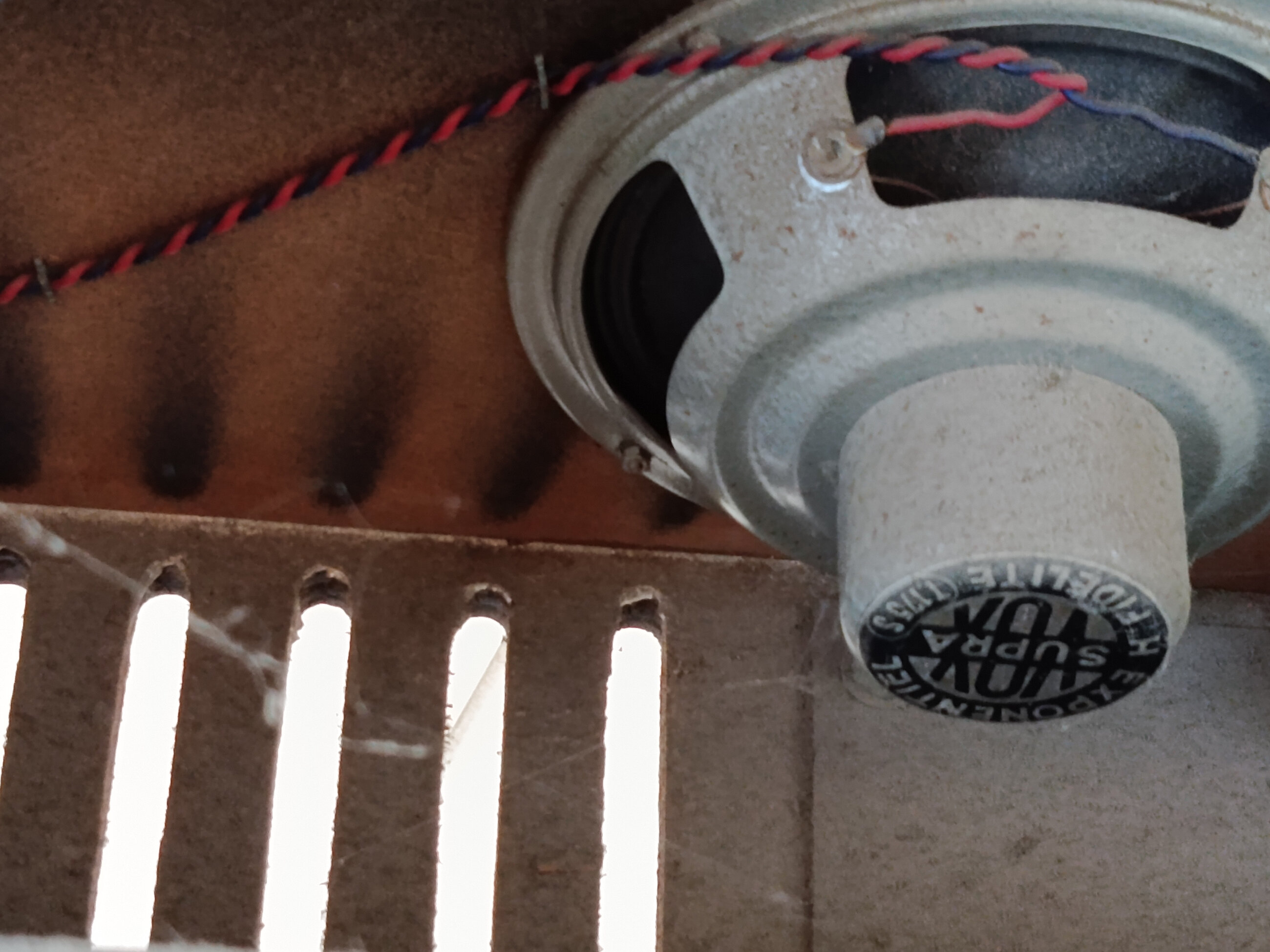

Sur l’ARPHONE c’est indiqué 3 HP dont 1 tweeter, si c’est identique sur ce TEVEA tous les HP seraient en façade ?

Su le numéro suivant du magazine LE HAUT PARLEUR, page 3, il est fait état pour le CTW 6063 de chez ARPHONE de 22 lampes et 2 HP

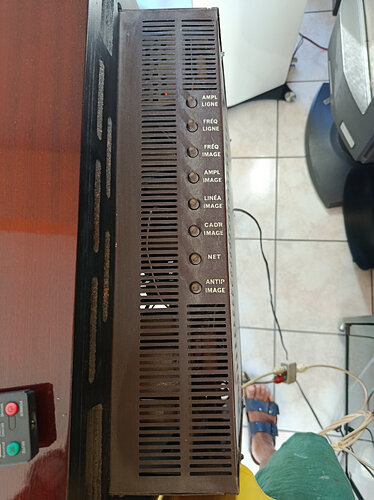

déjà, une photo de l’arrière du téléviseur donnerait une idée du châssis :wink:

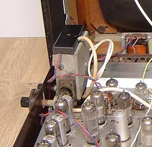

Quelques photos du vendeur.
J’ai demandé une photo de l’intérieur (4 vis a enlever) on verra si ça ne dérange pas trop le vendeur
Oui, c’est le dernier châssis (basculant et câblé main (sans circuit imprimé )) fabriqué par la CGTVE avant son rachat par Schneider Frères en 1965.

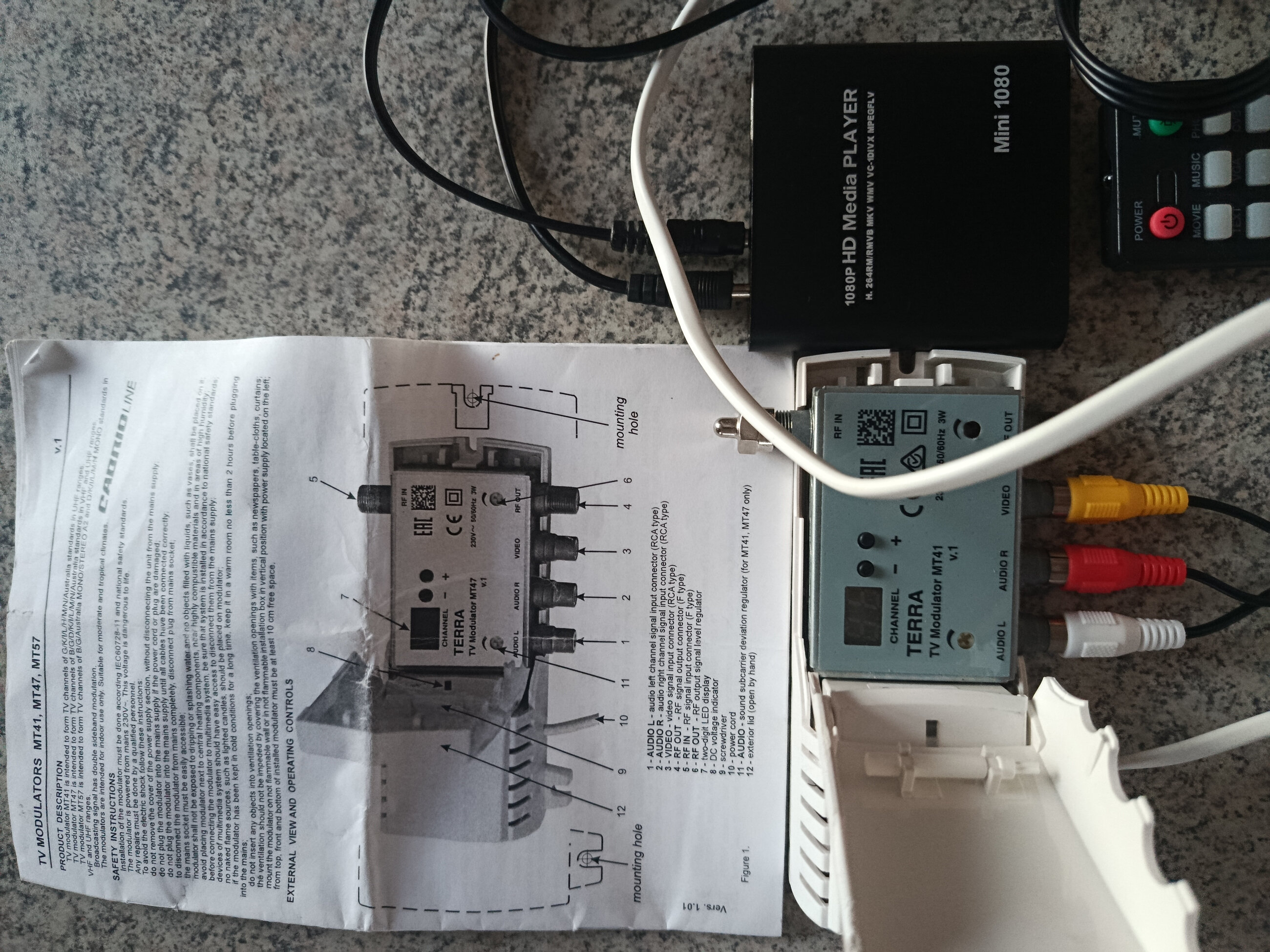

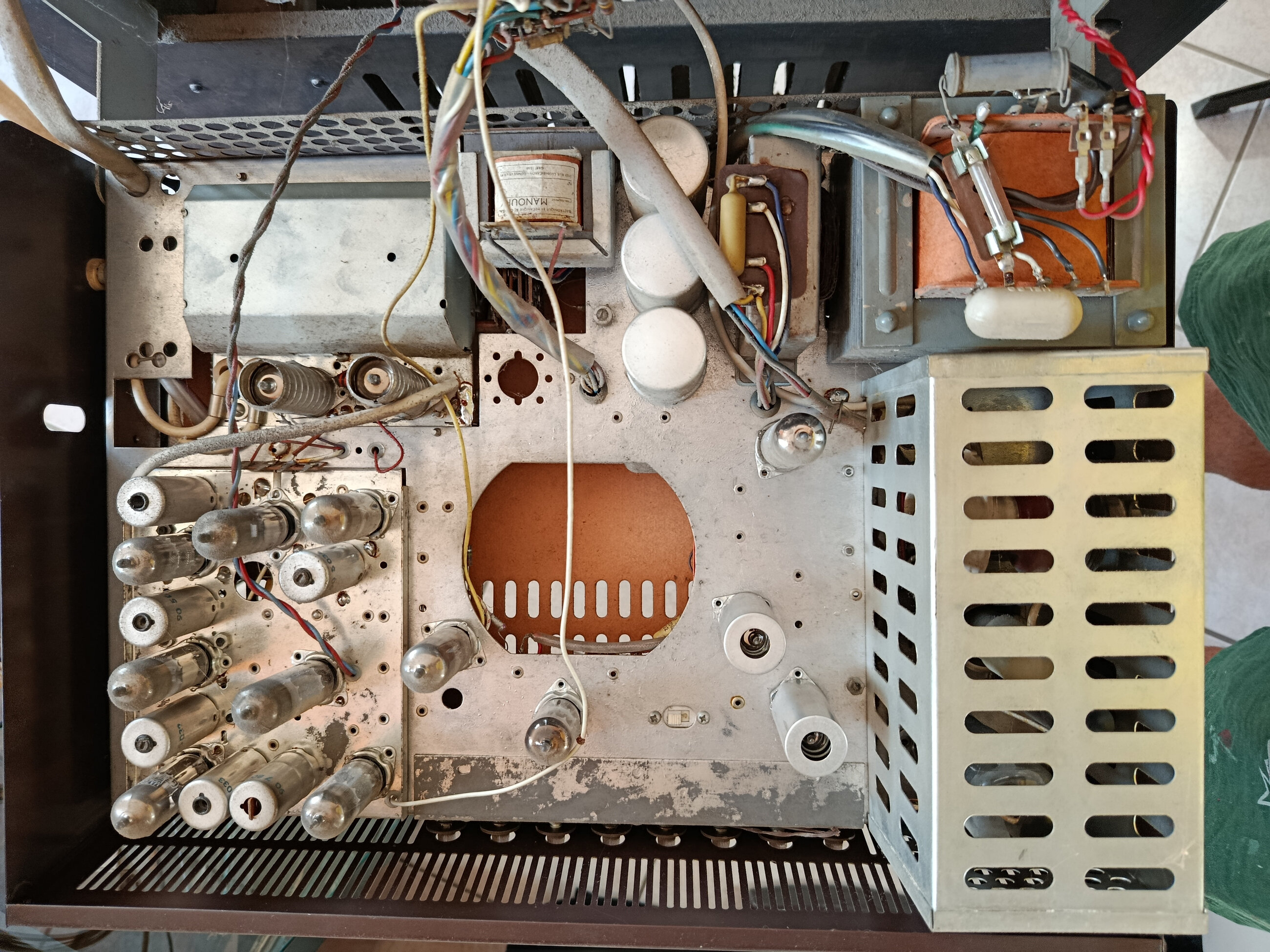

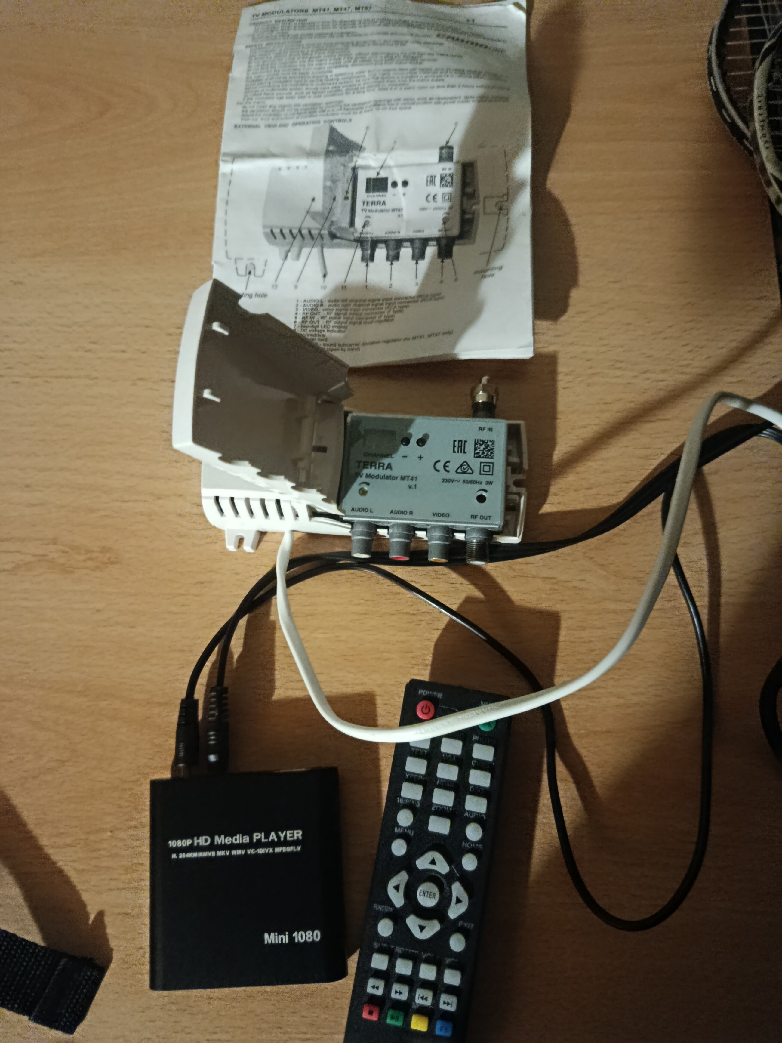

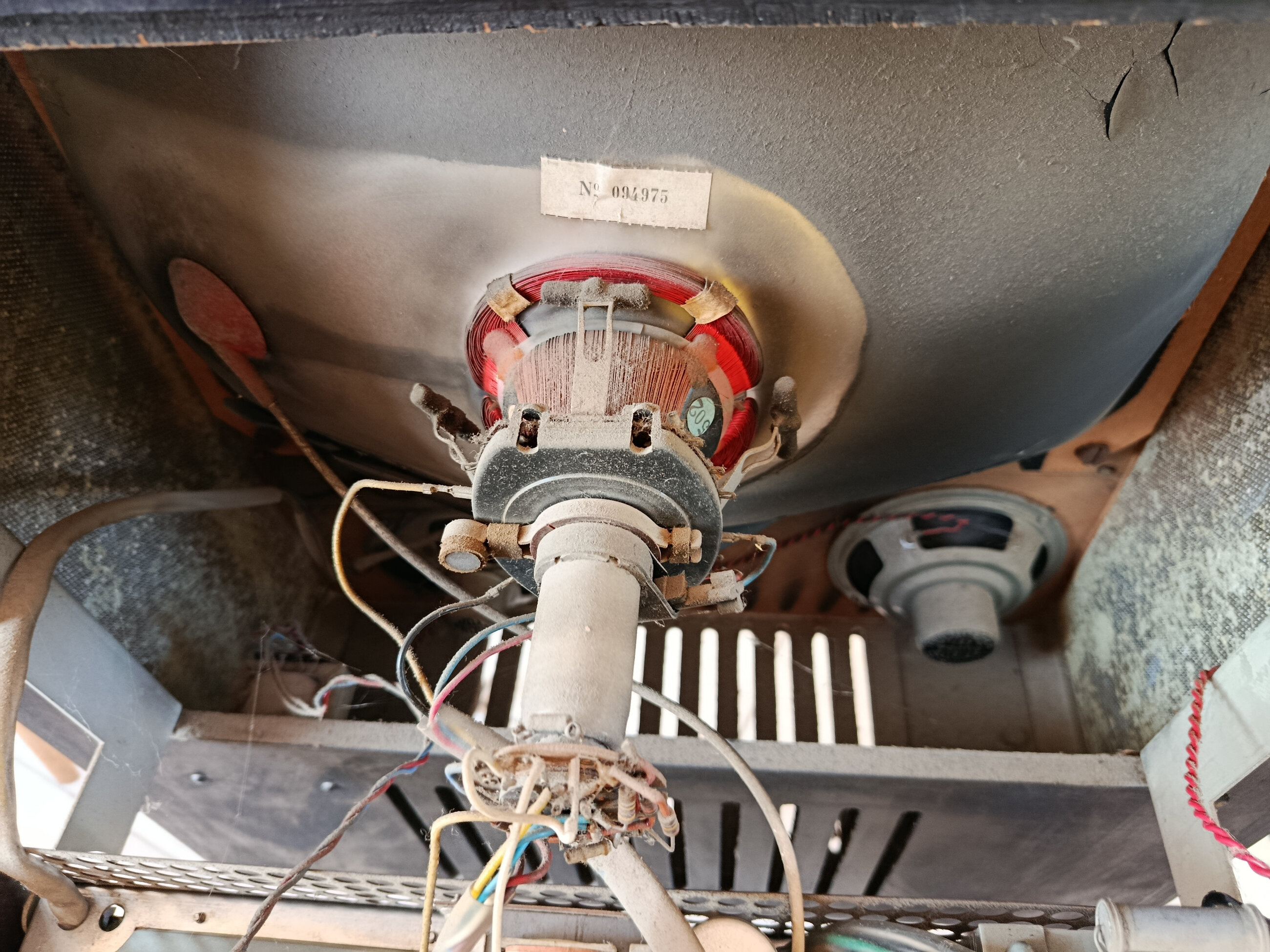

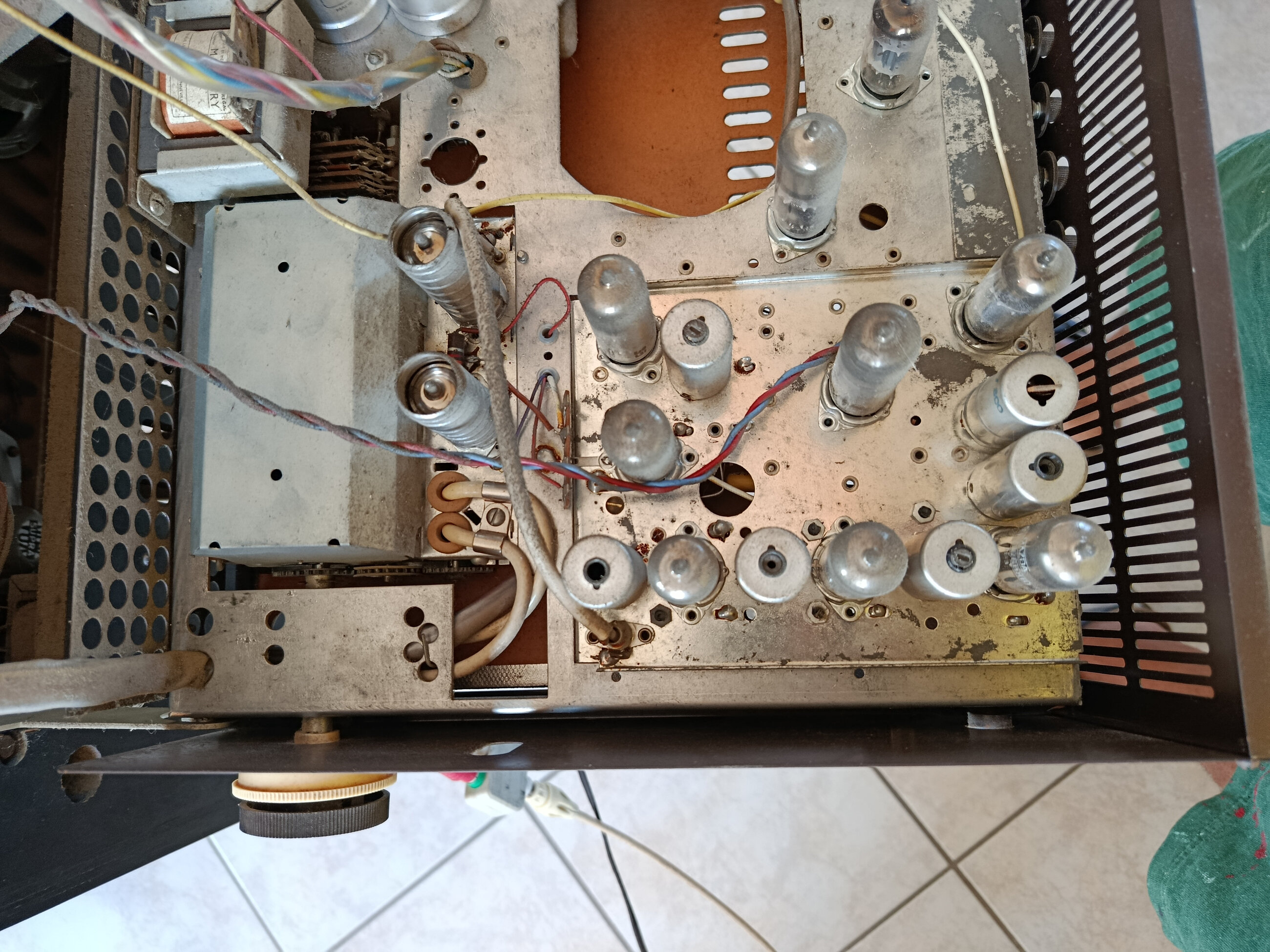

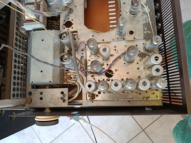

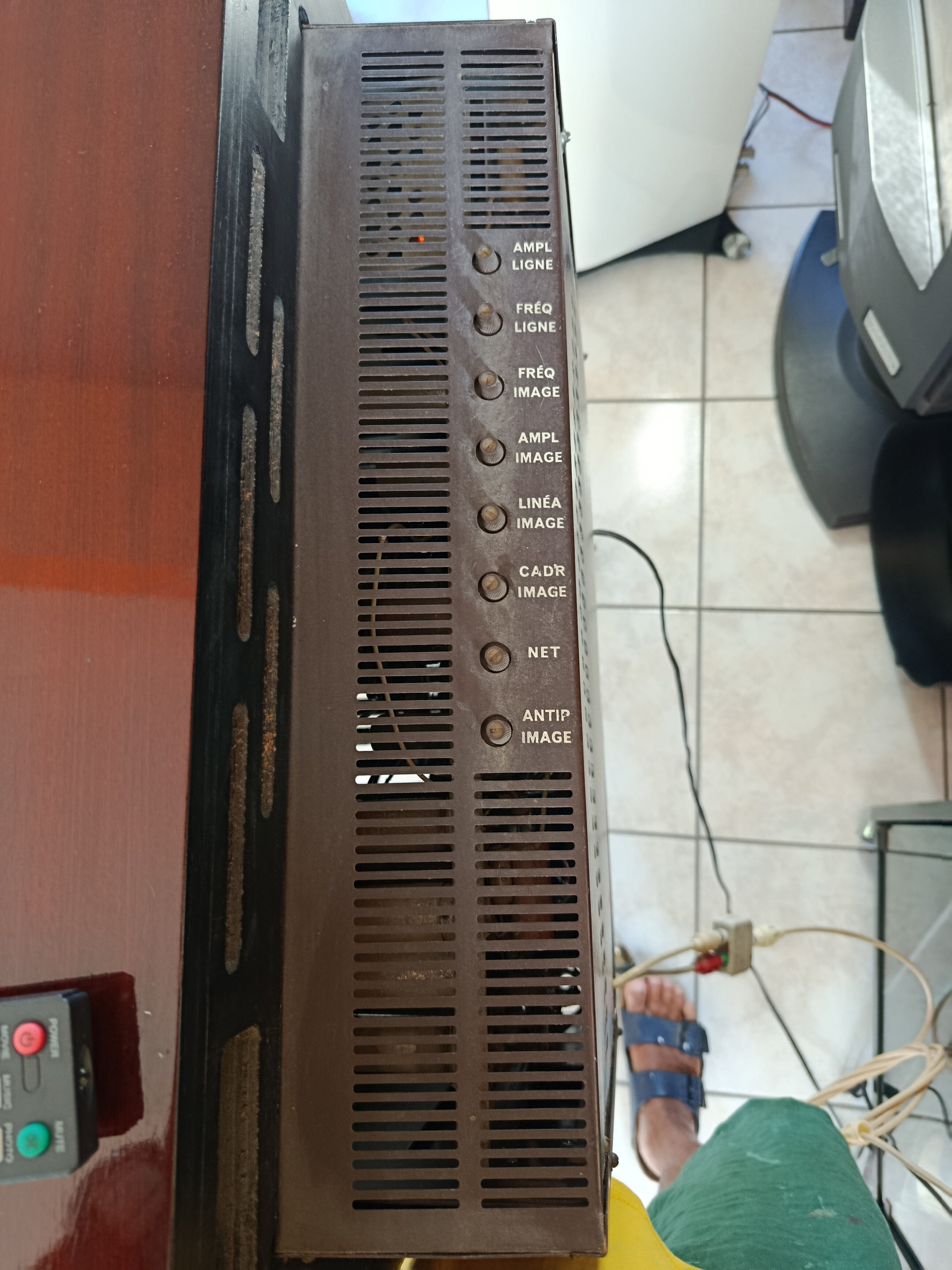

Je reviens vers vous concernant ce TV à tube que j’ai donc acheté.
Voici plusieurs photos de l’intérieur et une petite vidéos de sa mise marche.

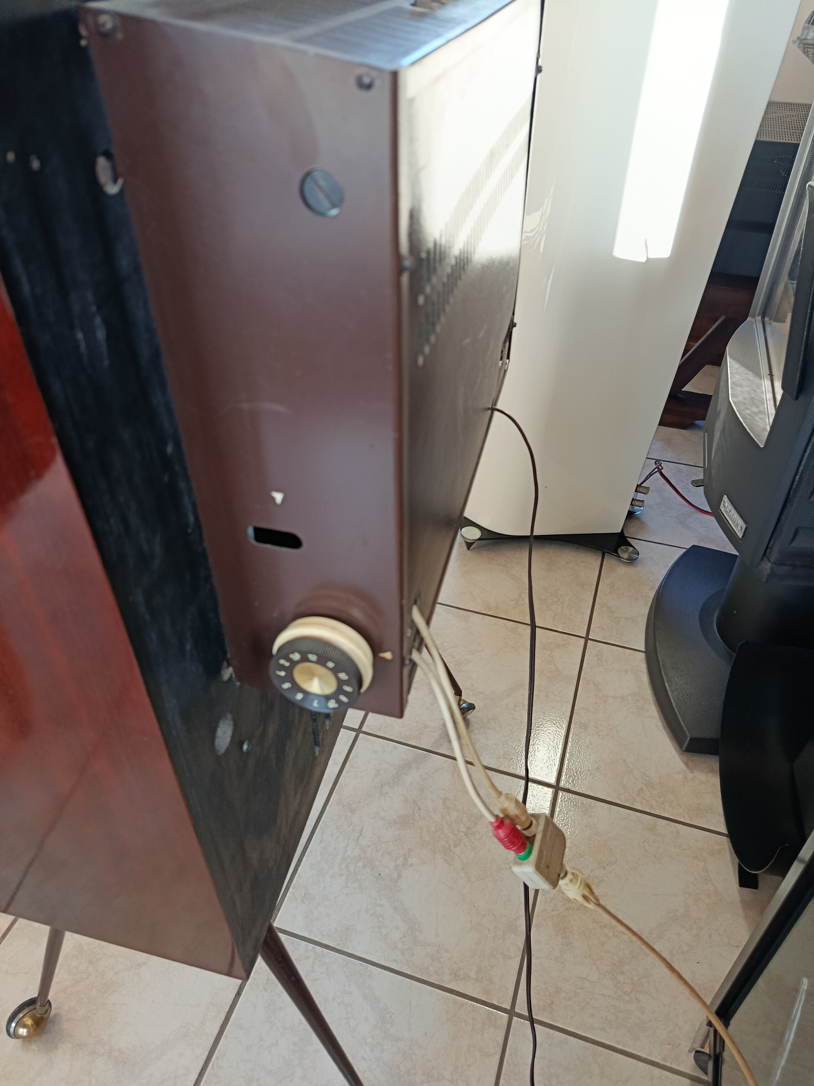

J’ai branché un modulateur UHF sur lequel j’ai branché un lecteur multimedia puis j’ai tourné la molette sur le coté (je ne sais pas a quoi correspond l’autre molette jaune derrière ni les 4 molettes en façade), a un certain moment ca fait un bruit bizarre. Les chiffres sur la molette ne correspondent pas au canaux UHF.

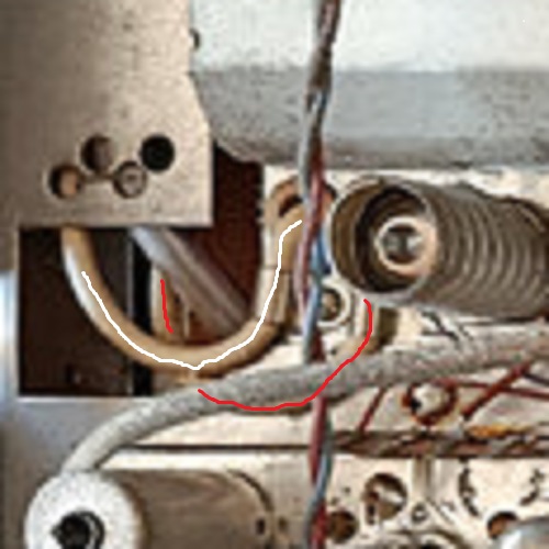

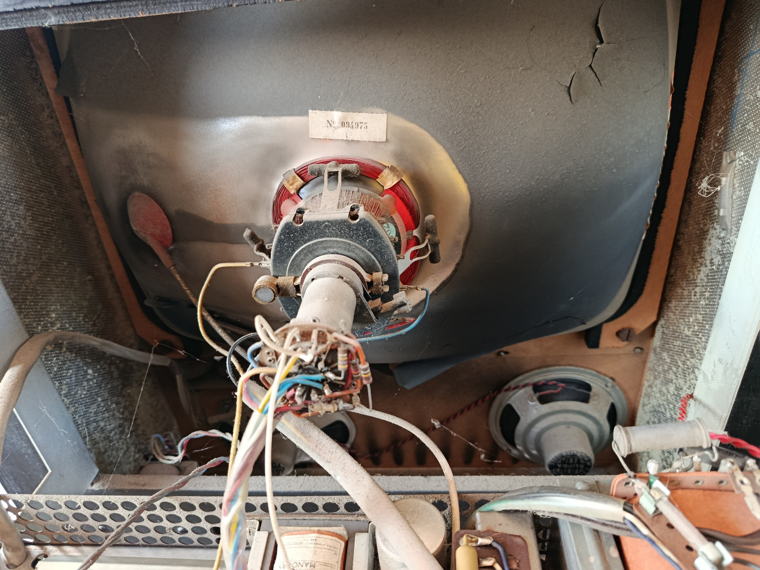

Le teste a durée ~ 5 minutes, la pièce entourée par un rond jaune était très chaude.
Avec les photos de l’intérieur pouvez vous me confirmer que c’est bien l’un des 2 modèles plus haut ?
L’ensemble des photos et video sont ici : Tv TEVEA SUPER – Google Drive

La « molette » c’est le rotacteur VHF qui recevait la 1è chaine en 819 lignes. Il semble
qu’il n’y a pas de tuner UHF. la prise "antenne " rouge , arrive sur ce rotacteur, et sert à raccorder un tuner UHF .
la molette jaune derrière est le réglage fin du canal VHF.
Le rotacteur doit être équipé d’une barrette spéciale « coupe bande ». et le changement de chaine se fait en tournant le rotacteur.
Cdt
Jean Claude
Je ne vois pas l’ utilité d’ un séparateur VHF/UHF " à l’ ancienne", car le modulateur est paramètre en norme L UHF uniquement avec un PLL entre les canaux 21 à 69, ce modulateur ne couvre pas les BI-BIII VHF, ou alors, s’ il fait la VHF, c’est la norme L’ qui ne colle pas avec la norme E de ce TV des années 1960
@JCM45 ,
Est ce que c’est trouvable un tuner UHF raccorder pour pour brancher mon modulateur UHF ?
ça va être difficile à trouver et ça sera inutile s’il n’y a pas une barrette d’adaptation FI dans le rotacteur !
mieux vaut trouver un modulateur VHF comme le Terra MT 47
Pas très facile, à moins de récupérer une épave qui en comporte un.
Mais la barrette, c’est un autre histoire si elle n’est pas présente , et doit être adaptée au modèle de rotacteur. .

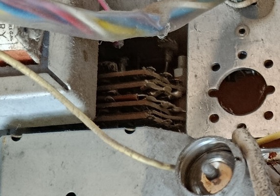

Le rotacteur semble prévu pour la commutation en 625 lignes (contacteurs derrière lui)

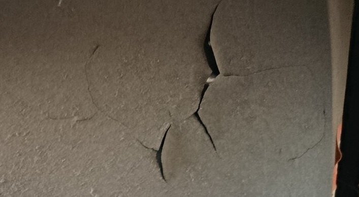

Il faudrait lui faire une révision avant de le faire fonctionner ,(condensateurs etc) et peut-être refaire le blindage graphite du tube qui semble tomber en poussière .
