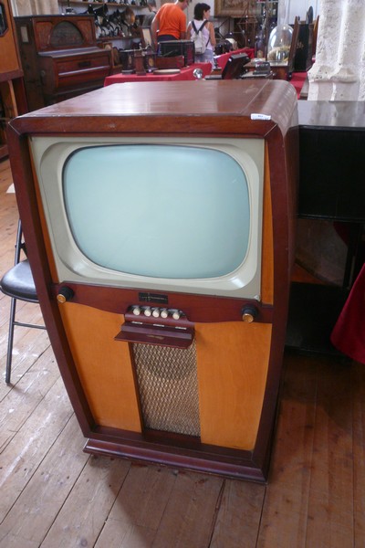

Photos d’un étonnant TV vendu à Chartres il y a quelques années:

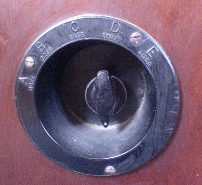

C’est vrai que les TV couvrant du 405 lignes au 819 lignes F et B en passant par les différentes versions de 625 lignes de l’époque, ça ne courait pas les rues !
Et je pense que le seul endroit où on pouvait recevoir toutes ces normes était la côte belge (Belgique francophone et néerlandophone, France, Angleterre, Pays-Bas …).
NB: en affectant différemment les lettres à chaque standard, ils auraient pu les faire correspondre à la dénomination officielle de la norme (à l’exception des deux standards belges qui du point de vue HF sont identiques et portent la même lettre C):
-A: 405 lignes anglais,
-B: 625 lignes CCIR
-C: 625 ou 819 lignes belge
-E: 819 lignes français
Ah, si ce tv, est en état de marche, ou, peut-être remis en état de marche, pourquoi pas !
Mais il faut un modulateur VHF 625 lignes comme celui des VG 5000 ou 8000 Philips, ou des Vidéopac( version avec modulateur externe )raccordés sur un tuner numérique.
En Bande III VHF ou Bande I VHF, puis le tv en mode 625 lignes Belge VHF( norme C comme l’ ancien canal E7 de Dudelange )
A cette époque le 625 F ou norme L n’existait pas encore !
