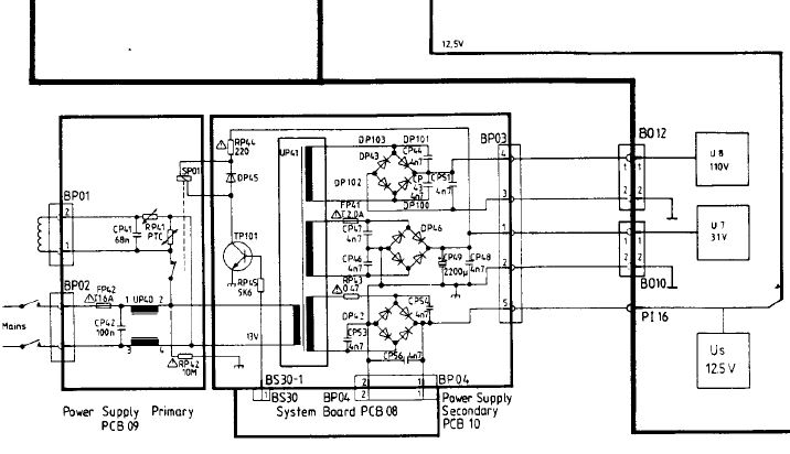

Bonjour a tous
Suite de ce téléviseur ; il a été au sec quelques jours ; je veux le mettre sous tension : sois en direct
ou en serie avec une ampoule de 100 w ? qu’en pensez vous ?
Bonsoir
Sauf si l’alimentation est en défaut, l’alimenter en direct ou en série avec une ampoule ne changera pas grand chose, les alimentations à découpage fonctionnent de 100 V à 250 V sans problème et sans commutation de tension.
Un minimum de contrôle reste à faire,
Etre sur que les circuits sont secs
Vérifier à l’ohmmètre les fusibles et le pont de diodes de l’alimentation
Vérifier que le tube image est sec, la moindre humidité avec 25 000 V sur le tube image peut faire un joli feu d’artifice.

Effectivement ; come a dit Marceljack il n’y a pas d’alim a découpage sur cet appareil ; transfo classique avec trois enroulement a tension différentes ; je vais le démarrer en douceur avec un variac je sais pas si c’est la bonne méthode ? mais bon pour moi moins risqué pour cet appareil !
Effectivement, c’est une alimentation classique avec Transfo.
Je contrôlerais l’alimentation en débranchant les connecteurs .
