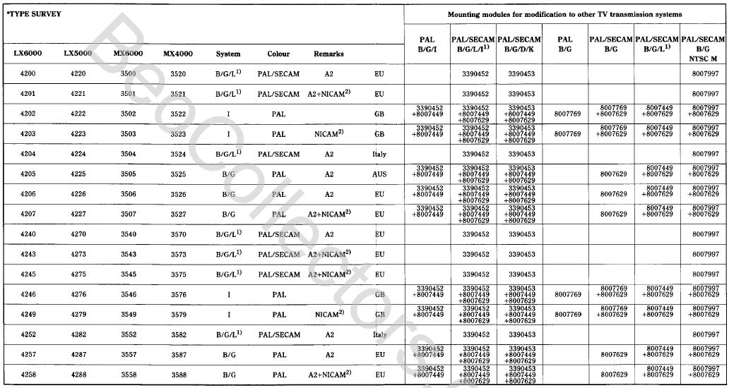

J’ai eu un 4240 Béovision, je dois encore avoir la télécommande, suivant les pays il était livré avec différentes options

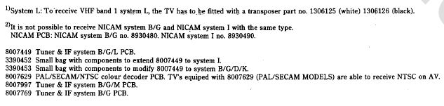

A Annemasse, en 1985, on trouvait beaucoup d’ appareils uniquement PAL/SECAM DDR avec rajout de la norme L, mais avec Bande I non transposée, restant infradyne comme pour la bande I VHF CCIR B/G, comme le cas du canal E4 VHF de la Dole Barillette, et, si ça se trouve, des B&O de ce type( modifiés par des artisans agrées, à Genève)
Il y avait, même des VHS PAL seuls avec MESECAM, d’ origine, avec tuner uniquement B/G, et rajout de la norme L uniquement en UHF, comme ceux qu’ on trouvait à Genève.
Malgré le tableau B&0 mentionné ci dessus( in English, of course ! )
Il existait un tel atelier artisanal agrée proche de la tour de la TV à Genève. Même si, sur le tableau, ils mentionnent que les versions avec norme L avaient un transposeur Bande I France Supradyne, ces ateliers artisanaux rajoutaient un circuit artisanal de détection vidéo positive et démodulation AM pour la norme L, mais les étages IF/FI restaient infradynes pour la bande I VHF( ça compliquait les circuits de transposer pour les rares émetteurs C+ analogiques en Bande I VHF norme L’ comme le Lomont, près de Besançon et Montbéliard, sur le canal L’ 03/C’ ou C1 )
