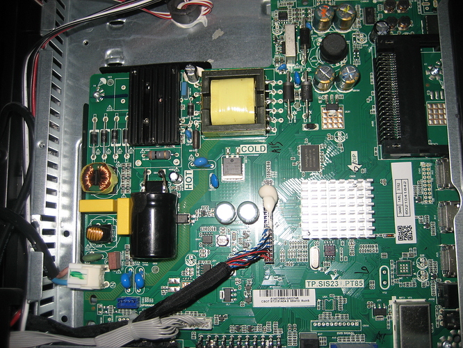

Bonjour a tous.
On m’a confié une TV de marque HKC modèle EH32H4D qui a le symptôme suivant:a la mise sous tension j’ai l’écran d’accueil HKC qui apparait puis un certain temps après il s’éteint et revient les boutons sur le côté son inopérants ainsi que la télécommande .
Si vous avez une idée merci d’avance.
Bonne journée.
C.DUPART.
très certainement problème de condensateurs défectueux au niveau de l’alimentation
cordialement Bozec
Photo de la carte
Peut-être une mise en sécurité de l’alim suite à une conso anormale d’un des secondaires ou peut-être une panne de gestion (micro processeur/mémoire).
Il faudrait vous procurer la doc et lever la commande de “Power off” pour lever le doute sur l’alim.
Question: Est-ce que la led veille reste allumée quand le tv s’éteint ?
Alain
Bonjour , en branchant l’alim le voyant est rouge il passe au vert après action sur marche et passe au rouge lorsqu’il s’éteint et au vert quand il se remet en marche.
Merci bonne journée.
C.DUPART.

Ce sont de bonnes indications.
L’alim semble donc fonctionner (en tout cas celle de veille) ainsi que la gestion du tv (démarrage du tv après action “Power on” de la tlcde.
Donc peut-être une mise en sécurité de l’alim suite à une surconsommation d’un de ses secondaires. Dans un premier temps, je testerai chaque diode du secondaire du transfo au muli…ensuite je vérifierai si la valeur de la HT est bien conforme si vous avez la chance qu’elle soit sérigraphiée sur un de ses connecteurs…à moins que vous ayez le schéma ?
Bonjour , j’ai testé toutes les diodes elles sont ok ,par contre j’ai remarque que une fois sur douze (environ) l’écran indique pas de signal .Je n’ai pas le schéma de la carte et ne suis pas a guéri pour ce genre de matériel ; qu’entendez vous par HT sérigraphiée

Parfois les alimentations sont indiquées par sérigraphie sur le circuit imprimé des électroniques modernes…si c’est le cas, mesurez la plus haute tension pour voir si elle est dans les clous.

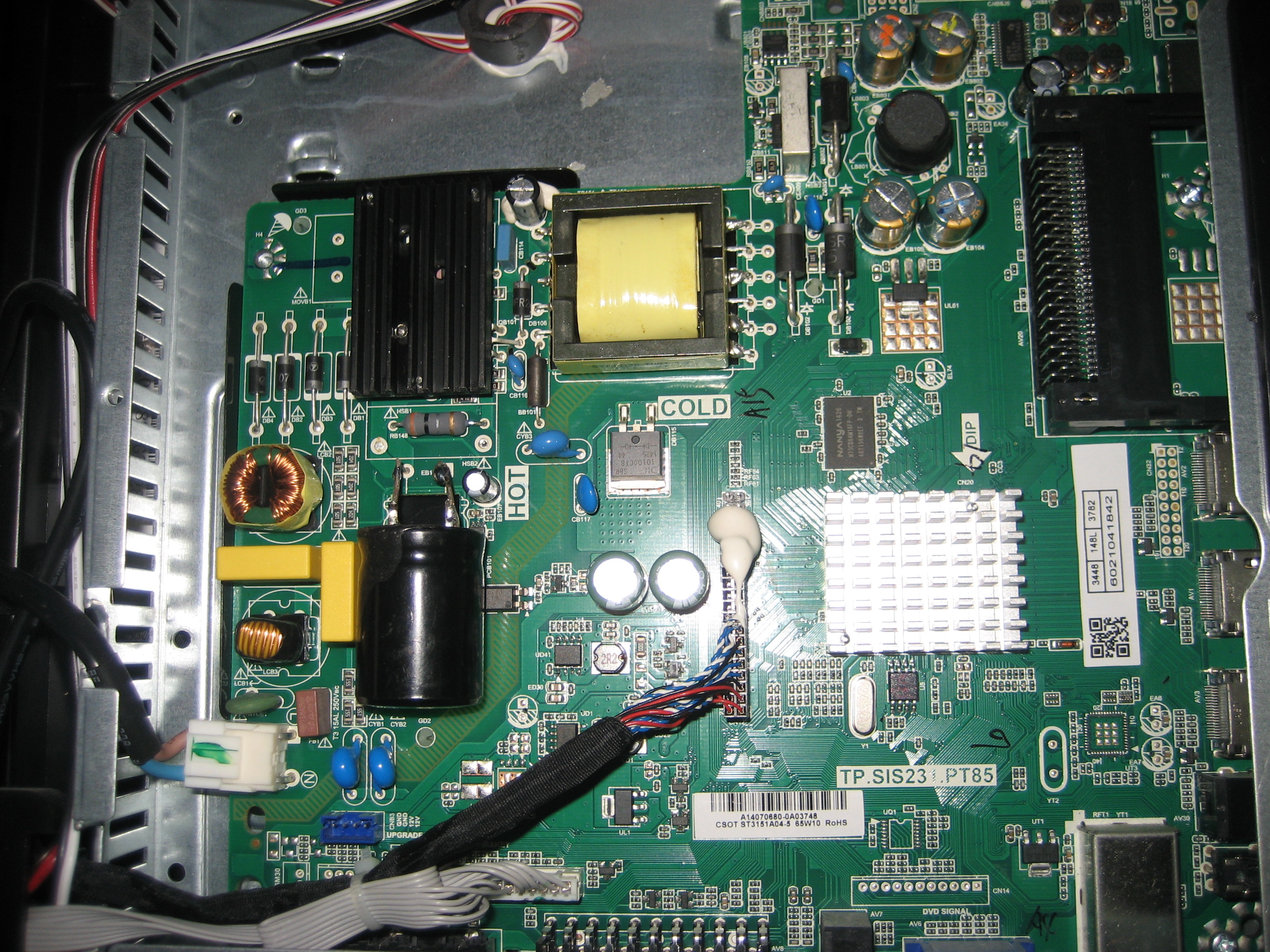

Bonjour , pas de sérigraphie sur le circuit imprimé ,si vous avez une idée ou faire la mesure sur la carte ( voir photo ) et quelle est la valeur de cette HT ?.
Bonne journée.
Bonsoir , j’ai mesuré une tension de 320 volt du côté de la partie indiquée HOT sur la carte ,je ne sais pas si cela est correct.
Bonne soirée.
C.DUPART.
C’est la valeur du secteur redressé au primaire de l’alim à découpage, cela semble normal.
Vérifier tous les condensateurs électrolytiques, s’il y en a qui sont bombés sur le dessus, les remplacer car ils ont perdu beaucoup de leur capacité et ça peut suffire à empêcher le fonctionnement (l’alim ne peut pas fournir des courants suffisants).
En particulier vérifier le gros condensateur noir au primaire sur lequel vous mesurez 320V car s’il perd beaucoup de sa valeur, l’alimentation ne peut plus fournir la puissance nécessaire.
