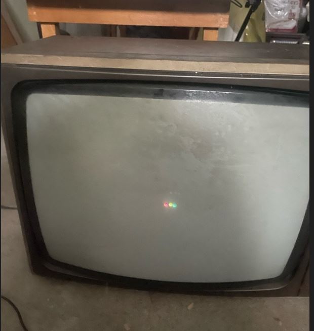

Ma question n’a rien à voir avec ce radiola.
J’ai en vue l’achat d’un tvc océanic et je voudrais savoir si à l’extinction ces trois halos de couleur veulent dire que le tube est foutu ? Est ce le signe d’un tube pompé ?
Par avance merci
Pas forcément, il faudrait voir en fonctionnement la qualité de l’image.
Quelle est la référence de cet Océanic que l’on ne voit pas entièrement et pour lequel il serait peut-être préférable d’ouvrir un nouveau sujet ?
