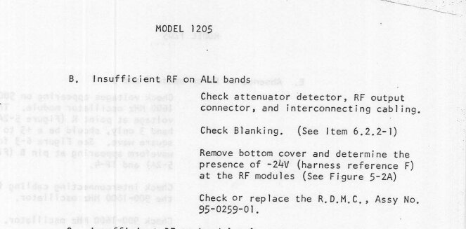

Bonjour je suis en train d’essayer de faire fonctionner ce géné Telonic 1205 .
rien a faire pas de signal en sortie .
j’ai le schéma il y a t’il des points de mesures a respecter .
merci d’avance .
Merci Bruno j’ai déjà vérifiée les tensions elles sont bonne .
je vais vérifier la doc de plus prêt ou il me manque des info .

Il faudrait deja regarder le fonctionnement des deux oscillateurs : 450-900 et 900-1600MHz.
La bande basse est faite par melange des deux. Avec le fréquencemetre se mettre en sortie et regarder sur la bande moyenne, puis haute avec un niveau suffisant.
Il se peut que ca soit au niveau de l’atténuateur de sortie aussi…
Il faudrait que votre fréquencemetre fonctionne au moins a 1GHz…

il y a que l’oscillateur 450-1000 qui fonctionne , apparemment en sortie j’ai 933,909 Mhz
en sortie du mélangeur rien ne sort , je pense qu’il doit être proche du HS .
je verrait pour demain la suite des recherches
Il faudrait regarder l’oscillateur bande haute réglé vers 1 a 1.2GHz pour voir s’il fonctionne avec le fréquencemetre.
Jean-Louis
oui demain je le démonte pour voir , il a rien en sortie
C’est pas normal qu’il n’y ait rien sur la bande haute. Faut voir si la fréquence n’est pas réglée trop haute pour le fréquencemetre ( max 1.3GHz).
Sans les deux oscillateurs opérationnels pas de 0-500 MHz possible.
