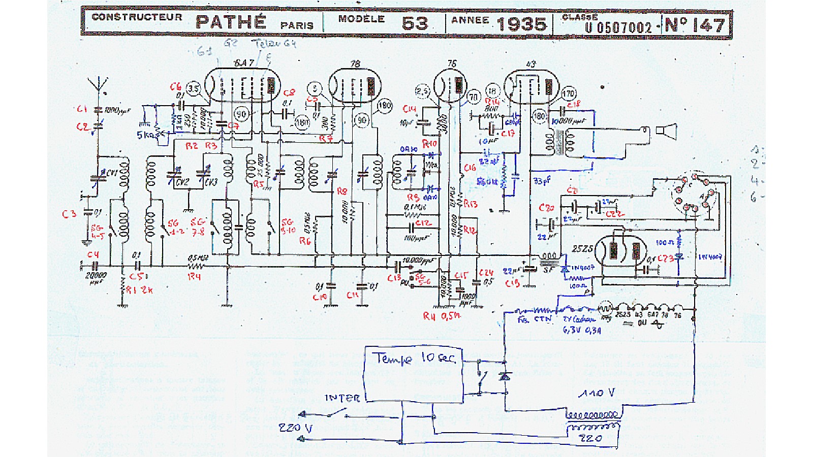

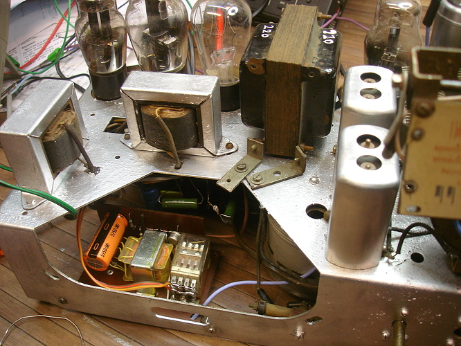

Bjr,
mon ami P.Werlé avait réalisé ce montage sur un Pathé53 pour lui permettre un démarrage …en douceur!
OK, pas de problème, mais comme je m’attaque à des montage ayant vu le jour entre 1925,et 1970 (en gros),si je dois faire un montage comme celui-ci, je dois commander les composants, faire un CI,ou utiliser du Vero,alors qu’un montage comme celui décrit par Domi,par exemple, se fait sur une barrette à cosses, avec les composants courants,que nous avons tous sous la main. Je précise, qu’il ne s’agit pas là ni d’une critique, ni d’un rejet des technologies nouvelles, mais d’une simple question de praticité. Sur la photo, on voit un transfo, mais on peut utiliser le circuit de chauffage, dans la mesure où ,bien sûr on n’intervient pas sur un tous-courants.
