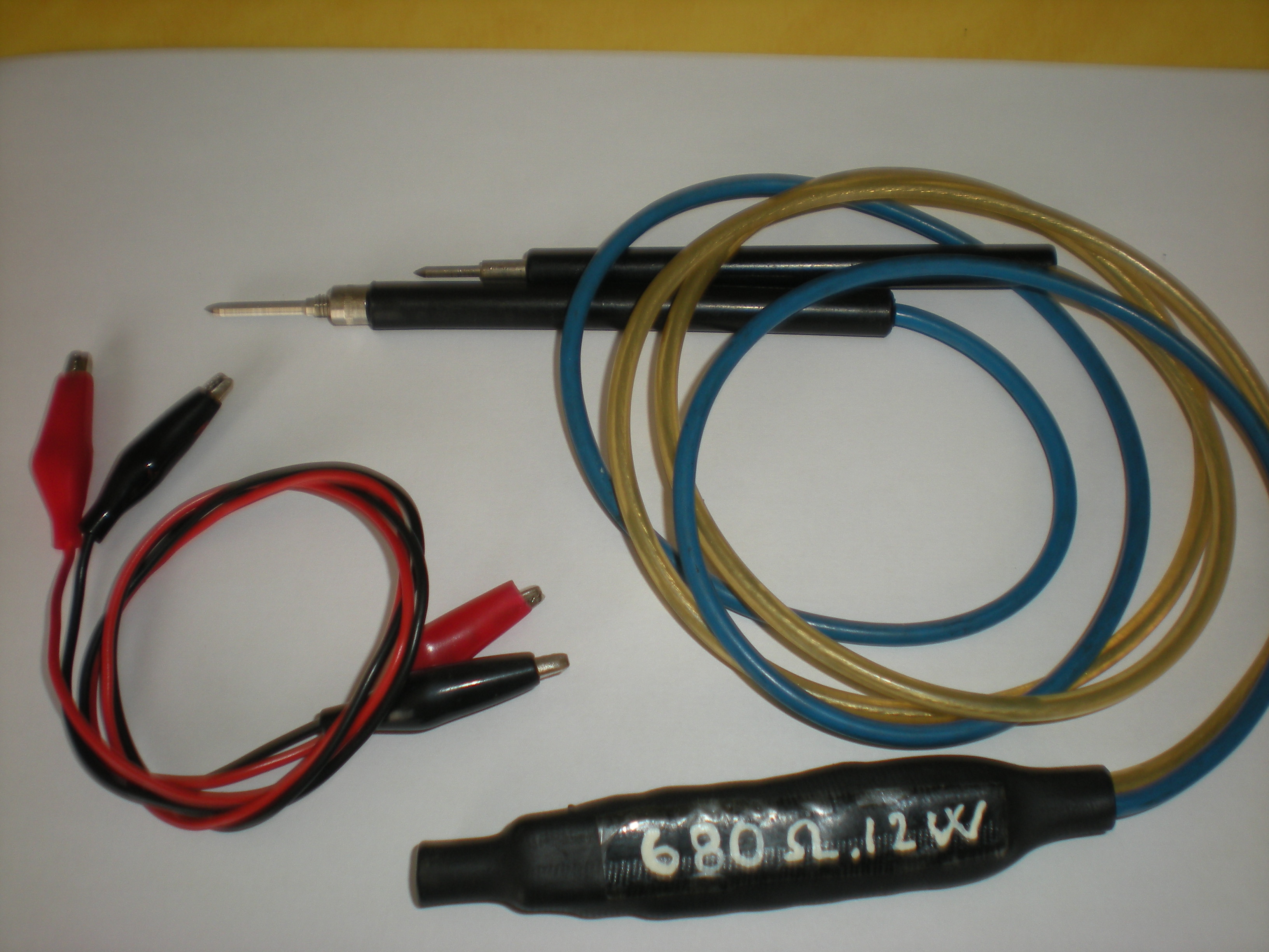

je décharge toujours un condo dans une
résistance (680 ohms 10 W) surtout pour faire la mesure
de celui ci ,je ne fait jamais de court circuit
franc,dangereux si grosse valeur ,

Je décharge les capas avec une résistance de 470 ohms avec deux pinces crocos soudées sur du fil souple et je laisse une minute, le temps que la capa perde son énergie.
Re
voila avec les pointe sur un châssis
ou les croco condo démonté et en test
je recherché une idée et j’ai réalisé celui de Cyrob
il fonctionne pas mal
