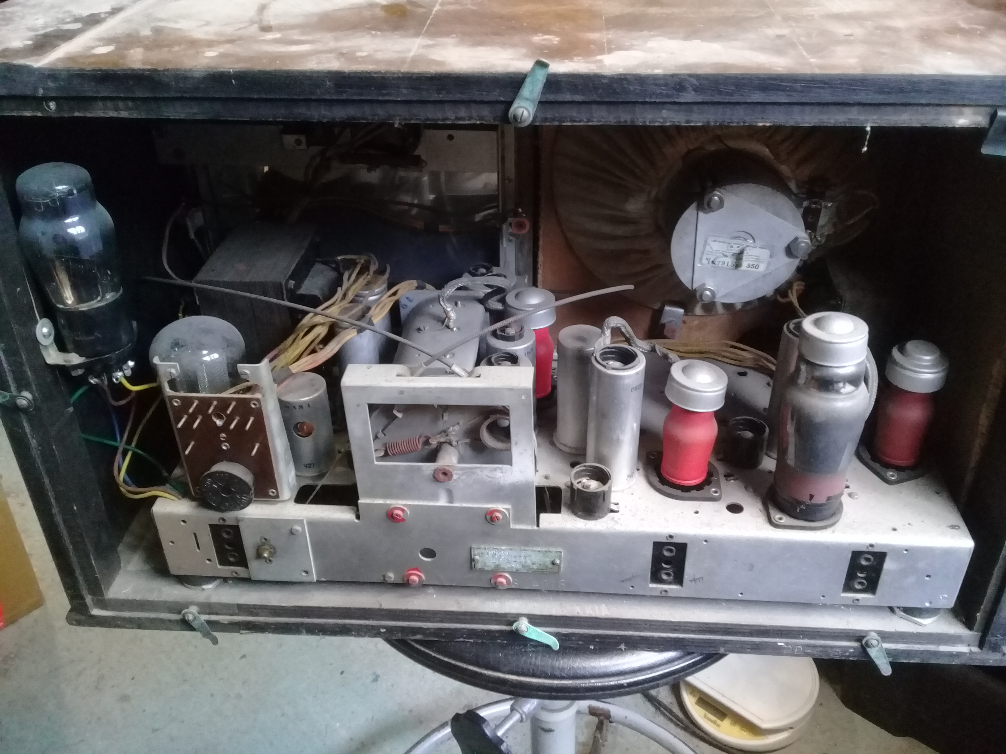

Une voisine m’a confié un poste de famille stocké depuis un bon bout de temps, un Tenor T17A-29.
Son mari est décédé subitement depuis peu (j’ai même participé au massage cardiaque), et je vais faire le maximum pour lui rendre son poste bien restauré.
Cette TSF est très lourde!
Après démontage du cache arrière, dès le premier regard, on voit qu’il y a eu une bidouille: le tube fixé sur le côté gauche est un 5Y3GB.
On peut supposer qu’il a été installé là pour suppléer à l’AZ1 qui est resté malgré tout dans son emplacement…
Je pourrai vérifier tout çà quand j’aurai sorti le chassis.
A noter la sécurité qui est installée puisque lorsqu’on enlève le cache arrière, cela coupe le circuit d’alimentation du poste.
A priori pas de schéma pour ce poste…faudra faire avec ceux qui utilisent la même combinaison de tubes.
C’est tout pour ce soir!

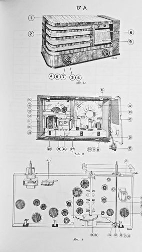

sur RM il y a le schema du T17
Et il doit certainement avoir son équivalent en PHILIPS.
C’est normal pour une construction Philips … :wink:
J’ai la documentation de service complète (papier) du Jura 17A qui est son équivalent pour le marché Suisse :
L’équivalent Philips est le 667A ici :

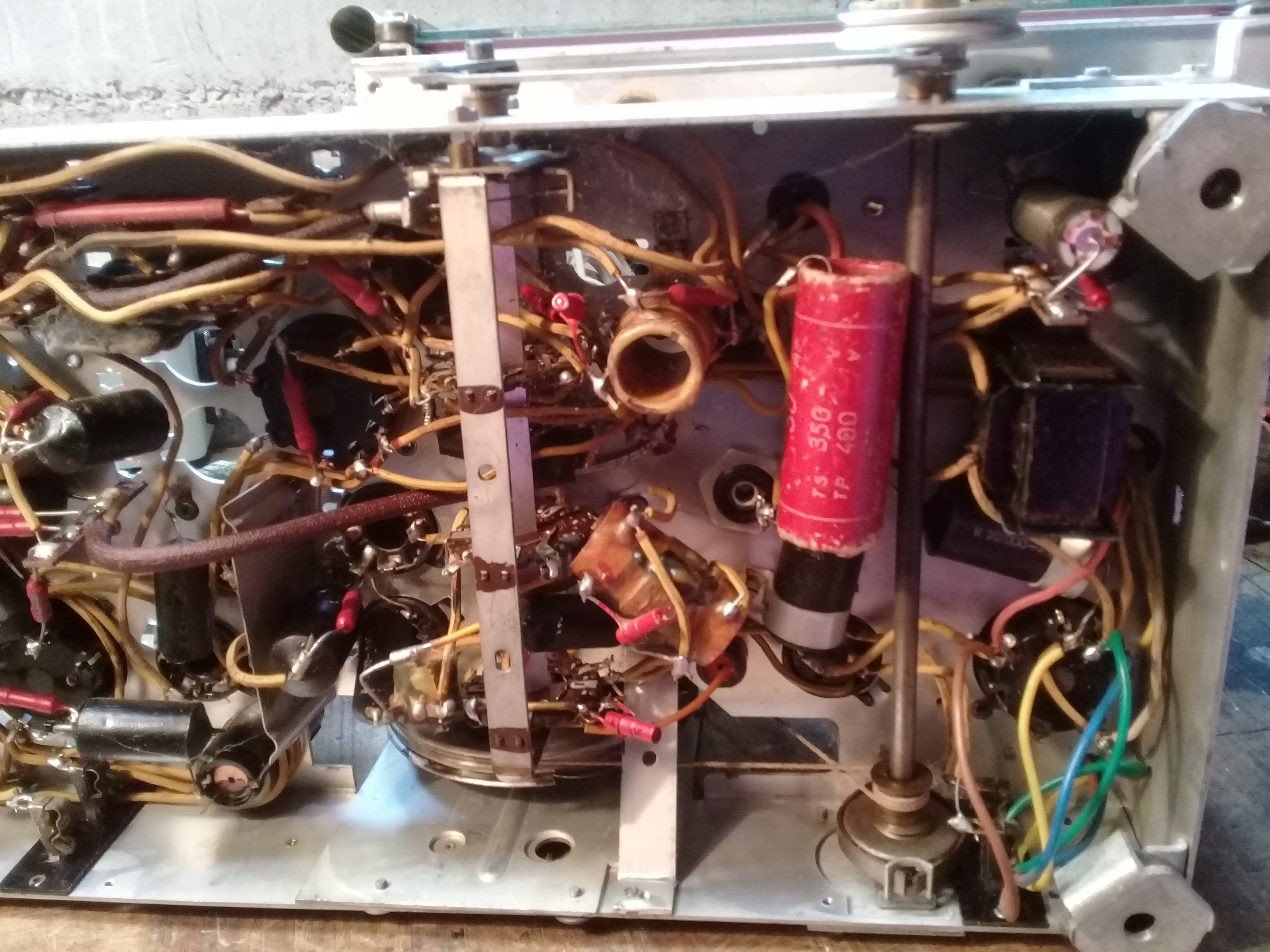

Bon, j’ai démonté le chassis et je pense que j’ai une grosse tuile!
Le curseur de recherche des station ne peut tourner que de trois quart de tour (soit environ 1,5cm de déplacement pour l’aiguille sur le cadran).
A priori je pense que c’est le démultiplicateur (en bas de l’axe à droite sur la photo) qui « merde » puisque à la main je peux faire tourner la grande roue reliée au CV sur toute la plage du CV.
Pensez vous que je me fourvoie, et que dans la négative ça se démonte, que c’est réparable?
un chouia encrassé…
un chouia?
J’ai l’impression d’arriver vraiment en butée d’un côté comme de l’autre…
Ca se démonte?
C’est je pense un système de démultiplication à deux vitesses, permettant un réglage grossier puis un réglage fin.
Normalement la plage qui va facilement c’est le réglage fin, puis on trouve un point dur et normalement on peu continuer de tourner et c’est le réglage grossier qui entre en fonction.
Si le réglage grossier est bloqué, essayer avec du dégrippant sur le système de démultiplication du réglage fin.
Merci pour l’explication. J’ai forcé légèrement la rotation de l’axe à l’entame du réglage grossier avec une pince et tout est revenu dans l’ordre. Excellent ce système à deux vitesses!

  • J’ai changé les condos électrolytiques ainsi que le condo de liaison de la finale.
  • J’ai désossé le support de la 5Y3GB qui avait été rajouté sur le côté gauche de la caisse, et j’ai changé la AZ1 qui était forcément mauvaise…
  • L’oeil EM1 et la EBL1 étaient également HS.
  • Resserrement des broches femelles du bloc d’alimentation car il y avait du jeu et une coupure se produisait par faux contact .
  • Réglage de la tension de la ficelle qui gère l’affichage des gammes afin que celui-ci apparaisse bien en face du trou idoine.
Et bien ce poste fonctionne remarquablement. La sélectivité est excellente, le nombre de stations captées impressionnant et le système de démultiplication à deux vitesses génial!

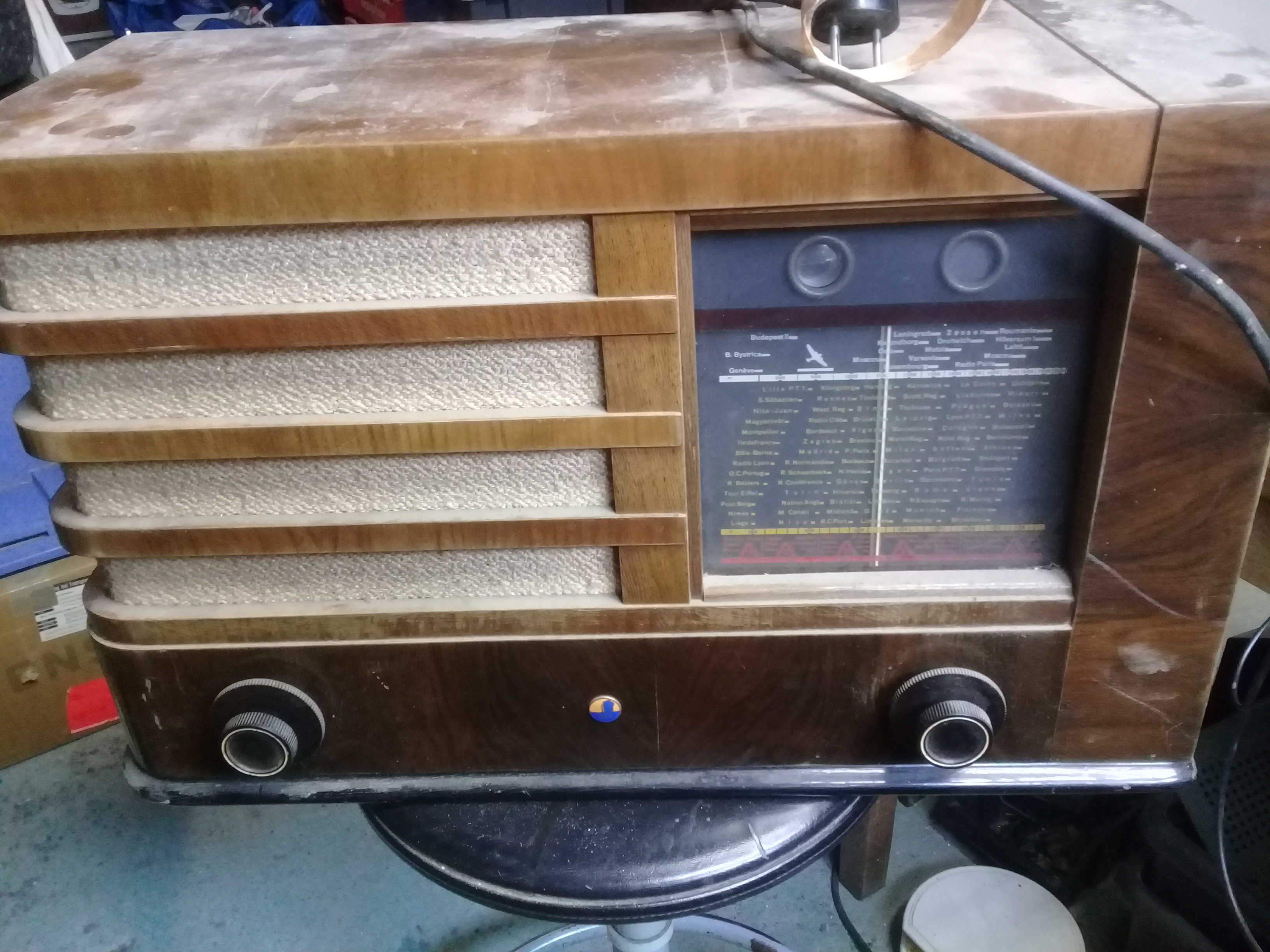

Reste à s’atteler à la partie cosmétique…
Moi dans un cas comme celui-ci c’est au diluant nitro-cellulosique que je règle cela, j’en ai déjà parlé plusieurs fois, mais le résultat est toujours au top et durable, si le vernis n’est pas écaillé ou manquant par endroits, voir ici :

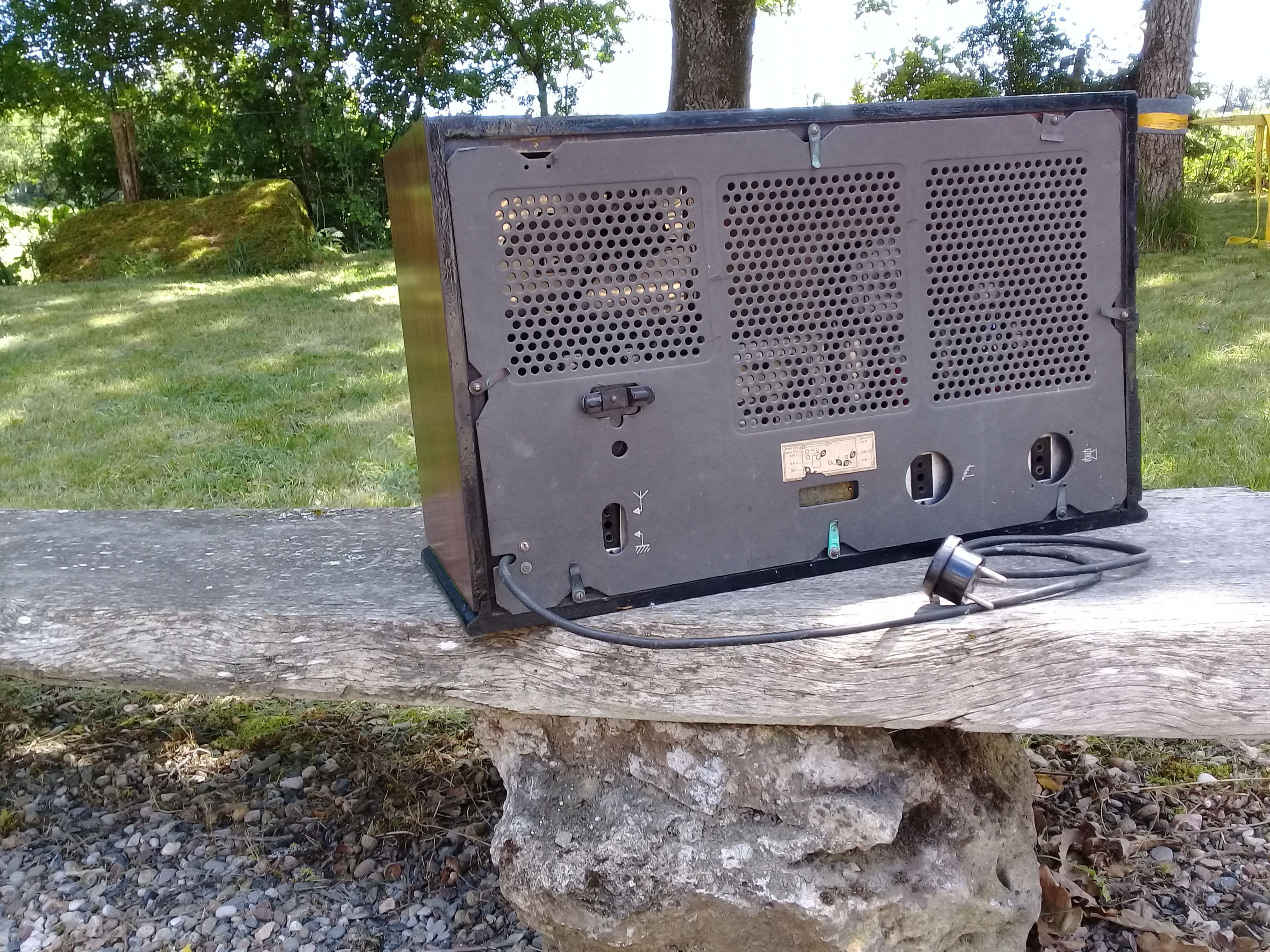

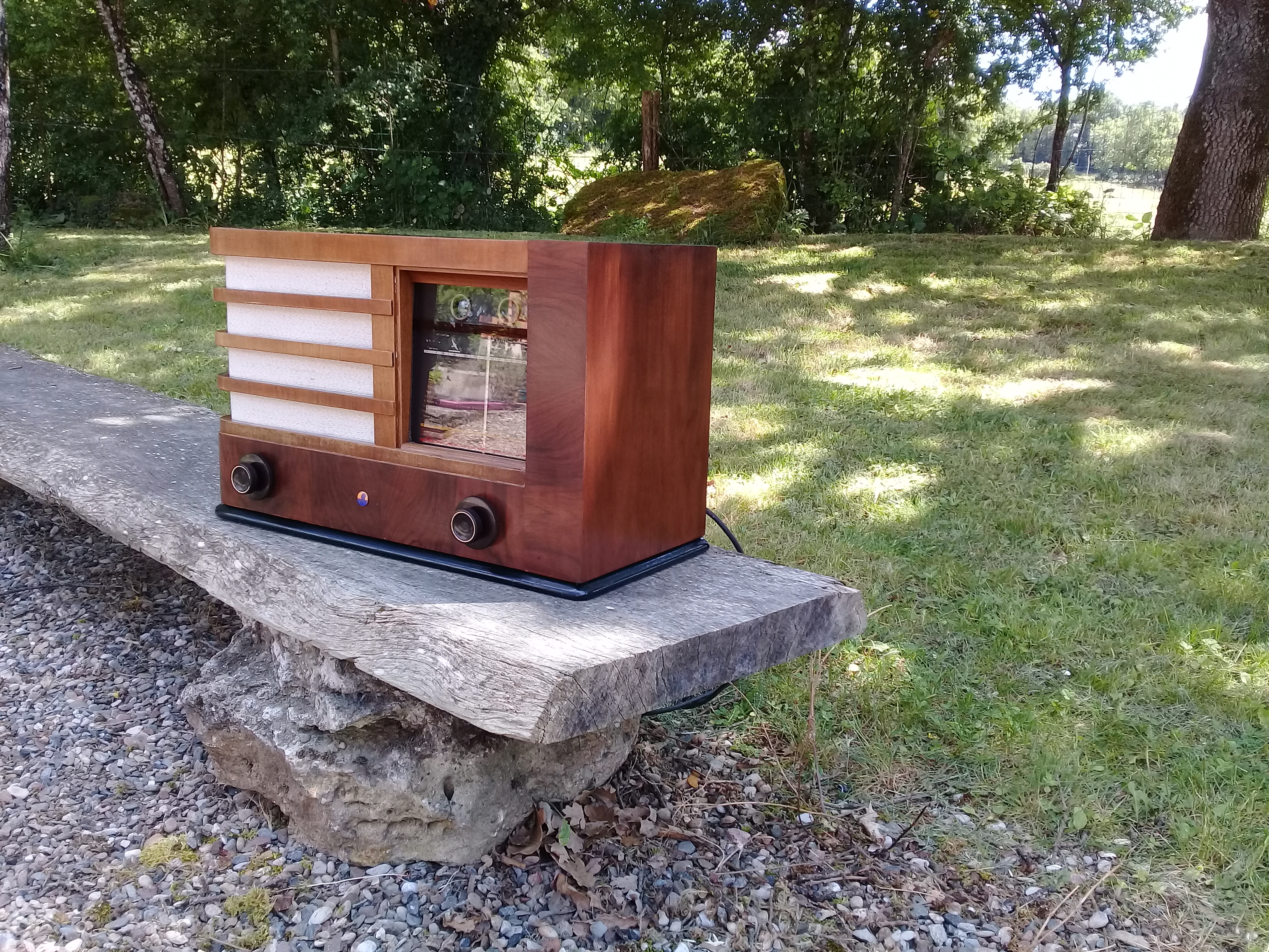

Voilà, le Tenor est prêt,
Enfin « était prêt », car maintenant les voisines veulent le module FM Radiofil…
Sans parler de FM, je confirme que ce poste en réception OC est vraiment phénoménal!
Il existe un autre Tenor, je l’ai donné à un neveu >>>
http://solexmillenium.fr/solextenor-fr.php
C’est pas la même musique…

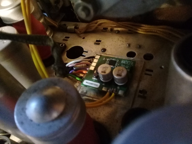

Le module FM est en place.
Le rotacteur n’ayant pas de contact libre, il faut que je mette un micro-commutateur. J’en ai commandé chez les bridés mais j’en ai pour trois semaines…
Ceci étant, ça fonctionne parfaitement, et la BF de ce poste est également remarquable!
