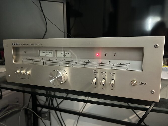

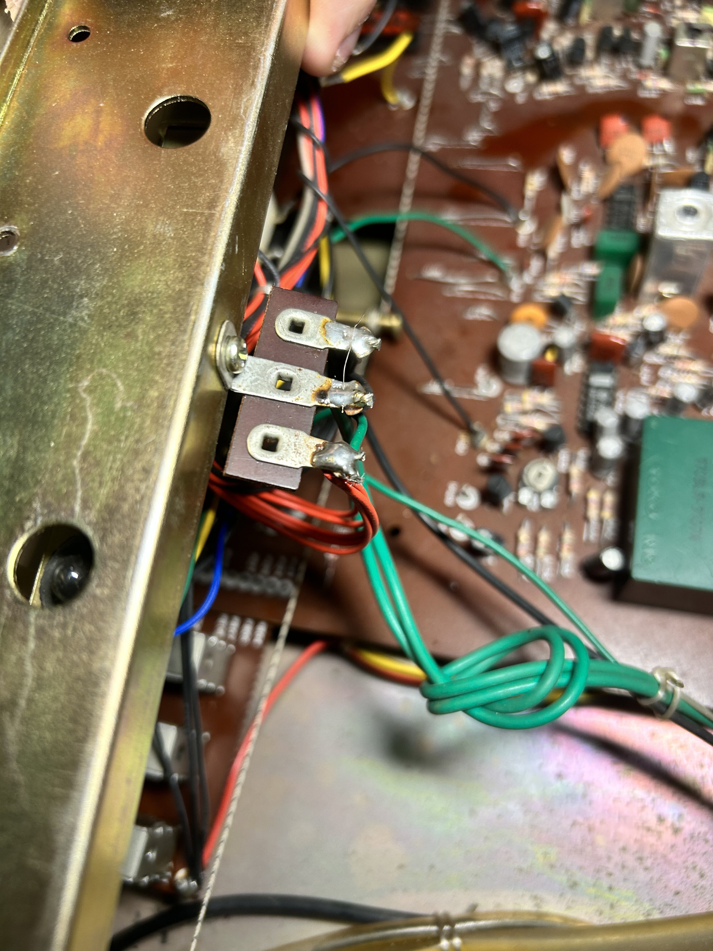

Je viens de nettoyer un Tuner Tensai 3045, il fonctionne parfaitement sauf sur 2 points, peut-être vous pourrez m’aider !
  1. La lumière stéréo à gauche des vu-mètres ne s’allume jamais, est-elle grillée ou simplement comme j’ai pu le lire sur internet mon antenne ne capte pas la stéréo ? Les autres lumières rouges x3 (FM MW LW) fonctionnent parfaitement.
  2. Je n’ai plus du tout de lumière ni sur les vu-mètres ni sur le contour de la vitre. Ou dois-je tester et comment le faire pour contrôler si c’est les ampoules ou l’alimentation des lumières ? En série ou non ect …
J’ai des photos et le manuel de service (si je n’arrive pas à le charger ici, vous le trouver directement sur internet, on y retrouve les schémas électriques)

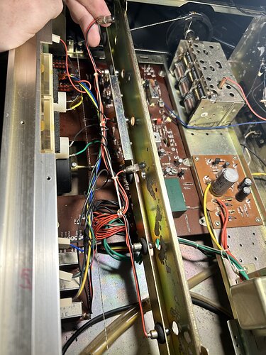

Je suis entrain de sortir les ampoules, j’ai du mal à voir si elles ont le filament cassé, je regarde et je vous dis.

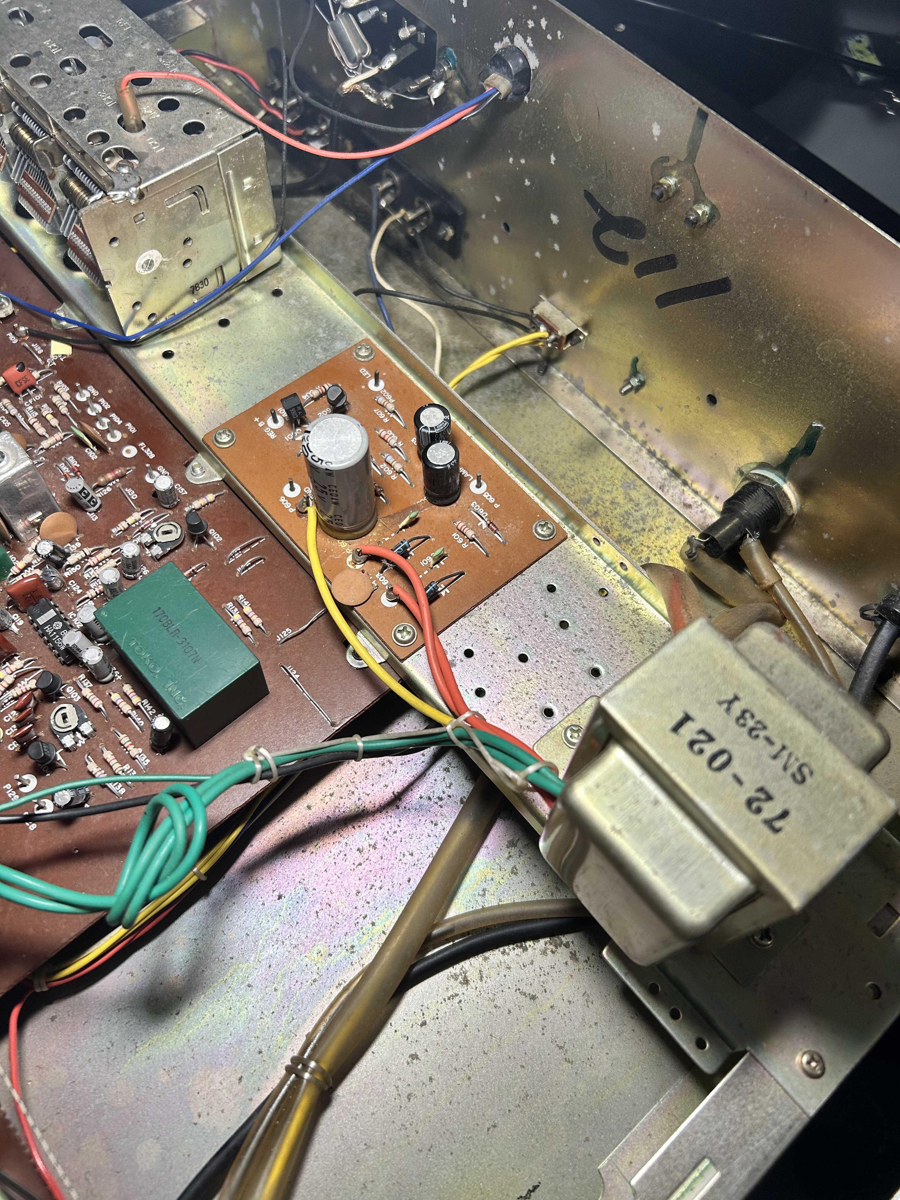

Sinon voici des photos, je pense qu’elles ne sont pas en série mais toutes reliées sur la même arrivée venant de l’alimentation. Donc bizarre si pas de série qu’elles soient toutes cramées
Les filaments sont OK !
Sur toutes les ampoules, je pense que nous devons chercher un problème en amont
commeles sont toutes alimentées en // voir si une tension AC ou DC de 5 a 12V est presente la ou elles sont raccordées

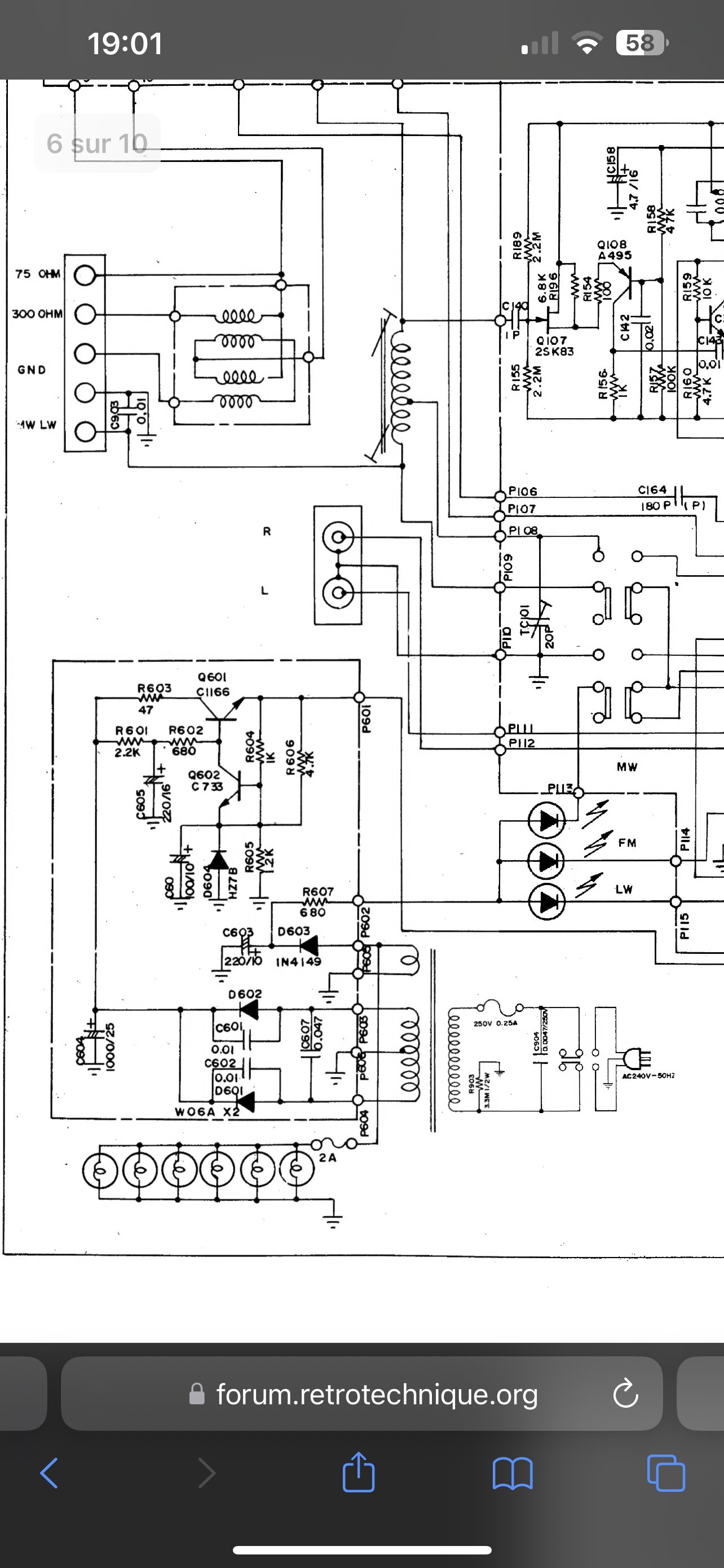

tu as un schema de l’appareil ?
on a un schema dit equivalent dans la fiche du grand livre

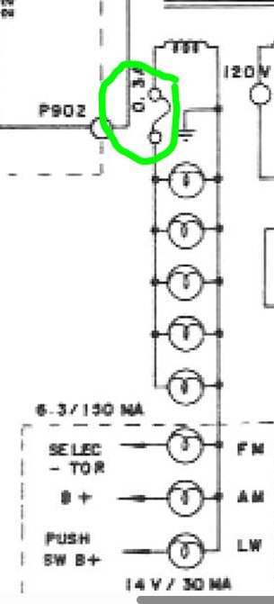

il y a un fusible serait t il mort

Tu as le pdf dans mon premier message
mais voici la partie ampoule il y a effectivement un fusible
+1

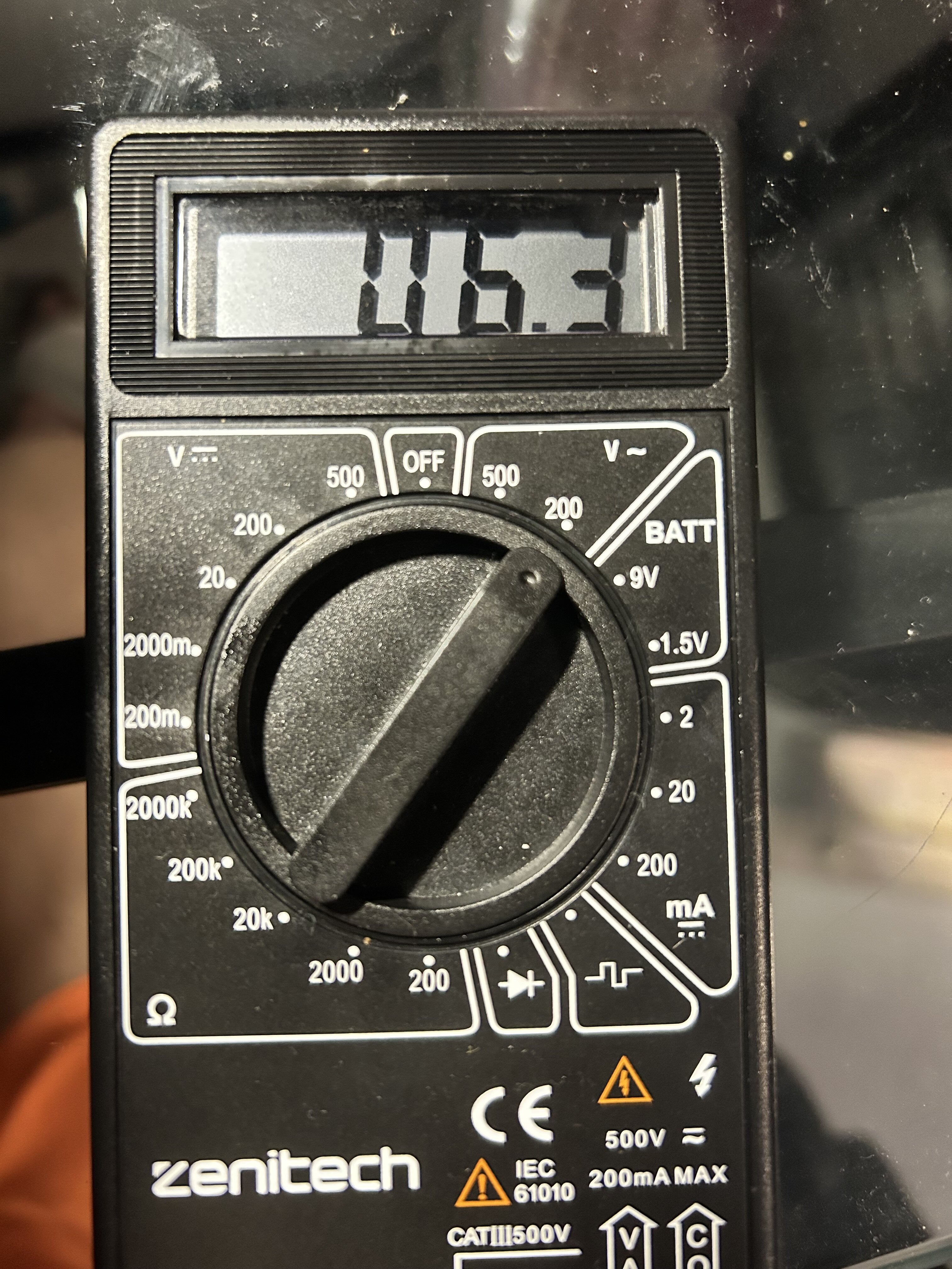

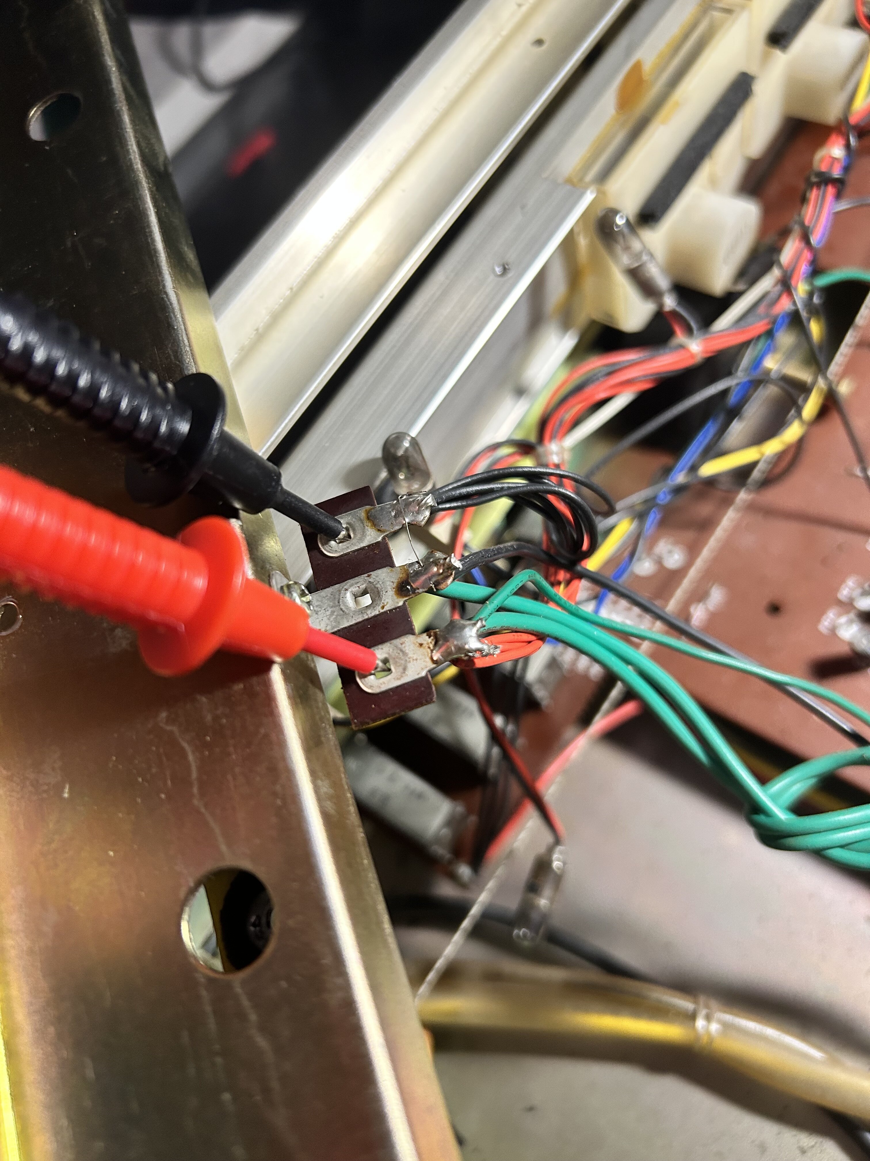

Je viens de tester la tension aux bornes, je trouve environ 6 V en alternatif (voir photo)
Concernant le fusible introuvable, j’ai bien celui à l’arrière pour le 250V mais je ne trouve pas le 2A présent sur le schéma
Pour tester la continuité des filaments tu as bien déconnecté les loupiottes ?
tu as bien une tension aux bornes des lampes , c’est un verification indirecte de l’etat du fusible
Je n’ai pas déconnecté les ampoules, j’ai vu les filaments en bonne santé sur toute mais je vais peut-être regarder cela
Comme dis @Radiolo j’ai bien la tension qui alimente les ampoules et j’ai aussi vérifié la masse ( pas de circuit ouvert)

Il ne suffit pas de "voir " : il faut les démonter et sonner la continuité du filament à l’ohmmètre ( (en position image )
si les ampoules ont 6.3V a leurs bornes et q’elles ne s’eclairent pas he bien elles sont mortes
Très bien, je viens de déconnecter les ampoules effectivement elles sont HS, désolé de ne pas avoir relevé ce problème en amont cela nous aurez évité ces recherches.
