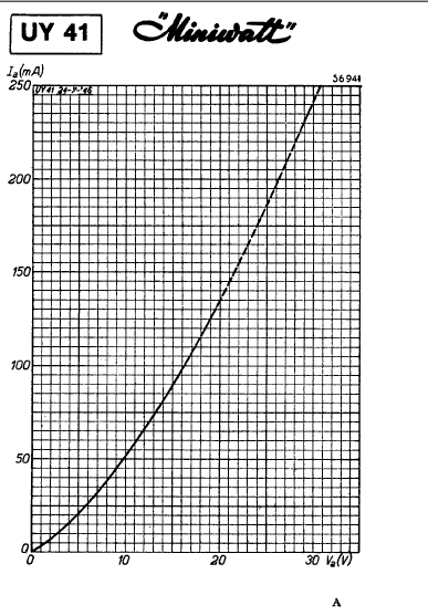

Pour Coyote, je n'ai pas tout compris de votre intervention, mais un tube redresseur à vide a une tension directe qui est loin d'être nulle, de l'ordre de 10 à 20V pour un courant direct de 50 à 100mA.
La courbe courant/tension d’une redresseuse UY41 :slight_smile:

Je veux dire que le tube à vide n'a pas de tension de seuil mais seulement une résistance interne ( presque ) linéaire. Ce que montre la courbe I en fonction de U de la UY41 : résistance interne entre 200 et 120 ohms selon le courant redressé.
