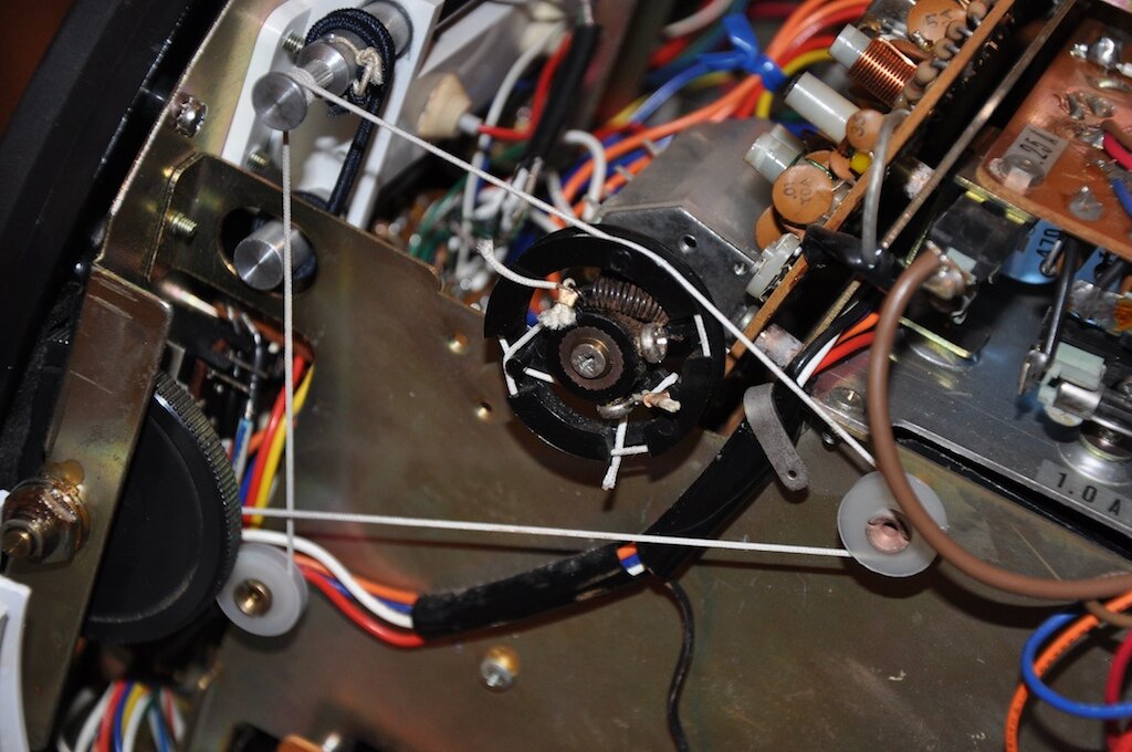

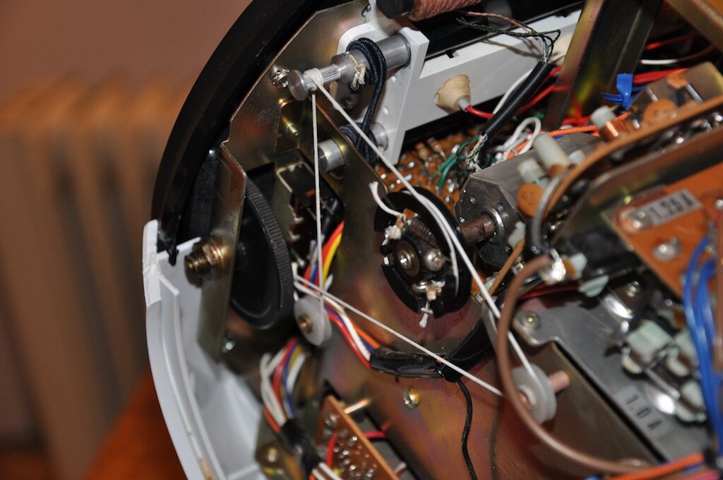

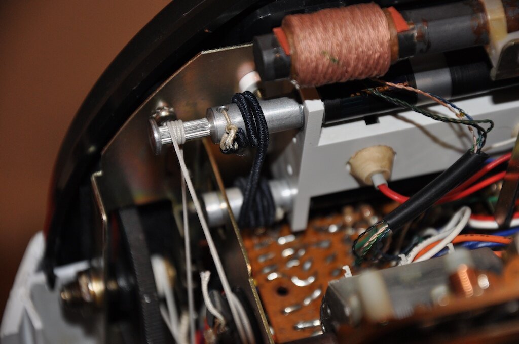

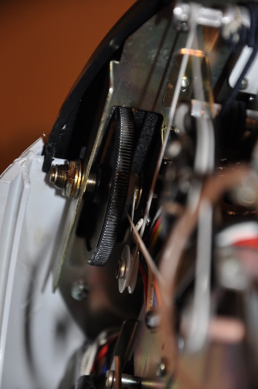

Bonjour à tous, on dirait que j’arrive après la bataille… j’en suis venu à bout après une longue nuit passée à faire et refaire le schéma pour simuler et comprendre le mouvement… tout vos conseils seront précieux pour moi et tout autres novices qui auront le bonheur de tomber sur ces pages et pour peut être faciliter la tache de celui qui rechercherai le shéma. Je poste ci dessous les photos du bon enroulement, j’ai tenté de prendre plusieurs angles afin de faciliter la compréhension… j’ajoute que la casse a eu lieu après avoir démonté le poste pour remplacer les lumières de cadran qui étaient toutes cramées. et pour y accéder il faut tout démonter… j’ai également dû remplacer la deuxième ficelle ( qui a aussi laché…elle était un peu trop usée ) qu’on voit en arrière sur la poulie du haut, là j’ai utilisé un élastique à cheveux… idéal pour restituer les tours
Merci à tous !

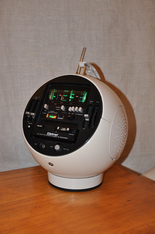

et voici la bête finie, tout fonctionne :slight_smile:
