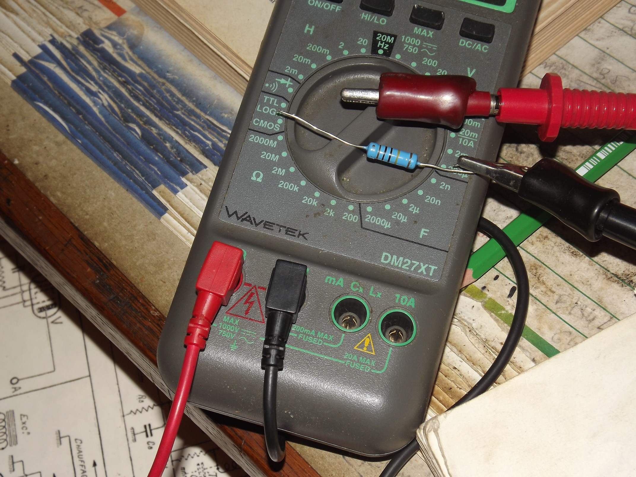

Tension grille oscillatrice sur 6E8 MG
J’ai une tension négative sur toute la Gamme GO
En PO une tension négative côté CV fermé qui devient positive côté CV
ouvert.
En OC une tension positive sur toute la gamme.
Ça capte sur toutes les gammes (j’ai déjà vu mieux!)
Une explication à cette bizarrerie?
Quand la triode oscille, sa grille devient négative par détection de la HF, et cette tension varie en fonction de l’amplitude de l’oscillation…
Mais comme il s’agit de HF, il faut un volrmètre à haute impédance, et une sonde (par ex. une résistance de 1MO en série avec la pointe de touche.)
Comment mesures-tu cette tension ?
Avec ça
S’il y a un R de cathode c’est par rapport a la cathode qu’il faut mesurer et pas par rapport a la masse

Par rapport à la cathode > tension négative sur toutes les gammes et sur toute la course du CV.
Bravo Docteur! Explication SVP…
simplement la cathode est portée a un potentiel positif mettons +3 V
en GO l’oscillation est energique et donne une tension grille par rapport a la cathode de -10 V
donc si on mesure la tension grille par rapport a la masse on trouve +3 -10 = -7 V
en PO et OC l’oscillation est souffreteuse et ne donne que -2 V par rapport a la cathode
donc par rapport a la masse +3 -2 = +1 V

C’est un grand classique :Il ne faut pas oublier de connecter une résistance de 1 meg en série dans le câble du multimètre
la tension évolue suivant que le CV est ouvert ou ferme
elle demarre a -1V en OC pour terminer a -10V en GO ( approximativement, cela peut aller du simple au double)
j’ai vu des oscillateurs anémiques a -0.5V en OC et des « pétant le feu » a -20V en GO

N’importe quel controleur digital convient mais c’est surtout la résistance de 1meg en serie qui est importante , sans elle , pas de mesure possible
Sur que ce matériel chinois avec les 2 câbles n’est pas apte à contrôler sérieusement la tension sur une grille oscillatrice . J’utilise pour cette mesure un vieux Hewlett Packard à lampes (impédance 100Mégohm ) , câble blindé avec une R de 22 Mégohm dans la sonde ce qui a pour but de ne jamais perturber l’oscillation et de trouver une tension négative sur toutes les gammes.
Il faut être réaliste , La tension se mesure aux bornes d’une résistance de grille de 50k donc 100 meg sont absolument inutiles , quant à la 22 meg série, toute résistance de valeur supérieure à 100 k fera amplement l’affaire
