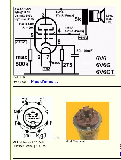

Mesure la tension ( en continu) sur la grille de la 6V6, mais je pense qu’il doit y avoir une polarisation automatique par la cathode de la lampe :
Je joins le culottage de la lampe, et figure sa polarisation è12.5V

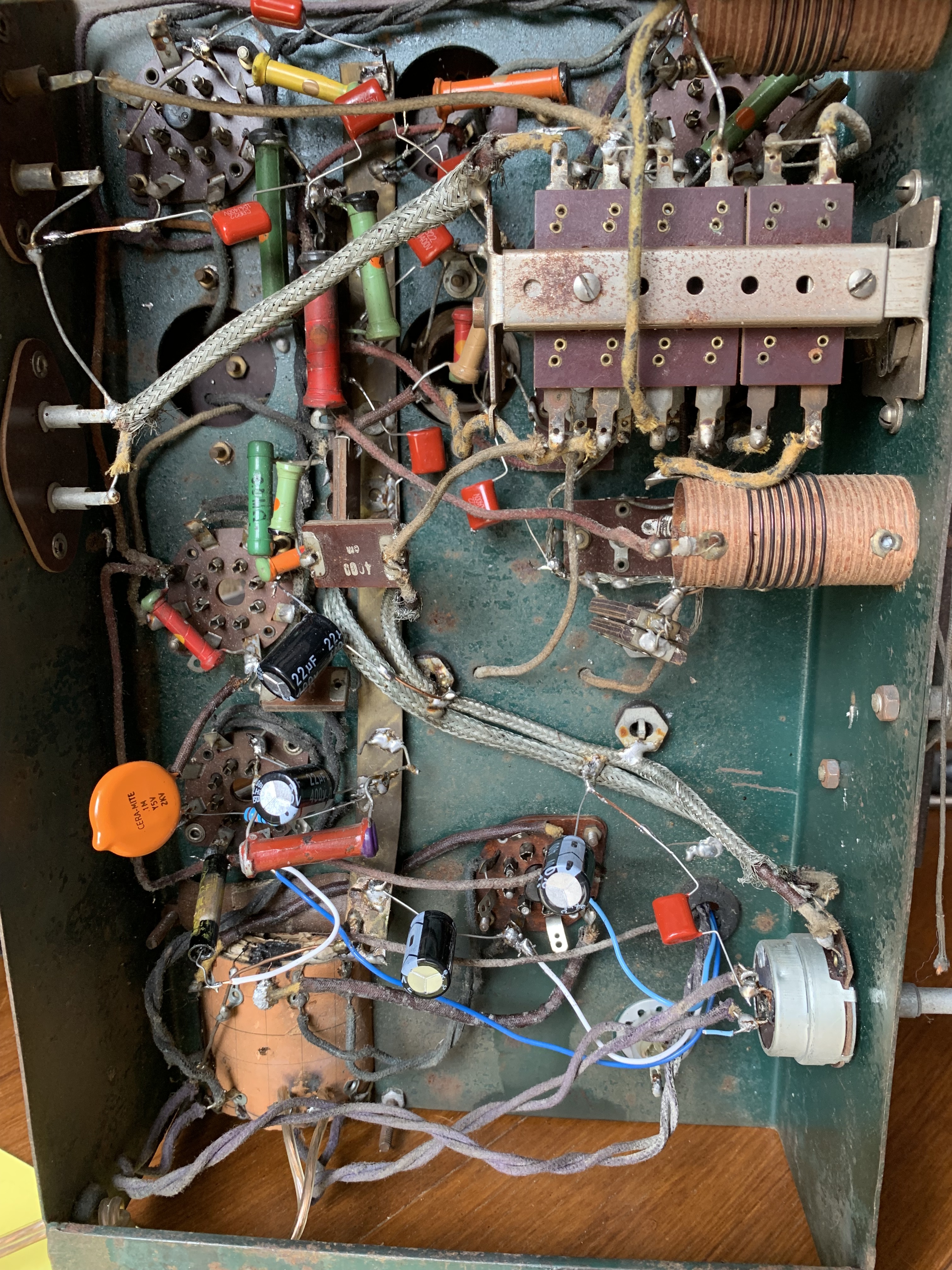

Mesure la tension qui provient du condensateur qui relie la plaque de la 6Q7 à la grille de la 6V6. Il faut changer systématiquement ce condensateur qui lorsqu’il fuit, met une tension très malsaine pour la lampe qu’il finit par flinguer.
Quelques photos

Sur la plaque de la 6V6, (l’anode) reliée au transfo de sortie, un petit transfo vissé sur le haut-parleur.
Tu devrais avoir au maximum 300v, regarde le schéma que je t’ai envoyé.

Il s’agit du schéma pris sur RadioMuseum, de la 6V6, mais je suis de plus en plus persuadé, qu’il va nous falloir donner un minimum de connaissances à notre ami du 37.
