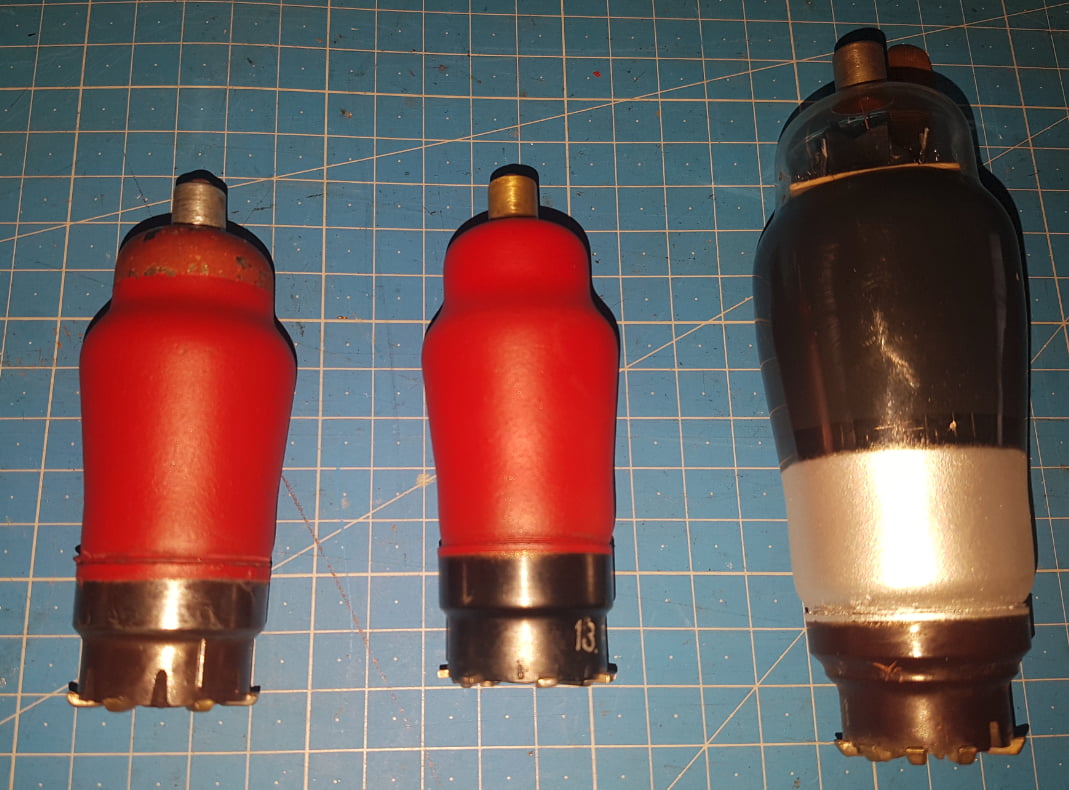

Tentative de restauration d'un bindage de lampe
Je vous présente mon essai. Le résultat est en demi-teinte. Je profite que le fil est enlevé pour coller le culot et le verre.
Décollage du fil et grattage
Masquage
Peinture
La peinture brillante au départ devient mat une fois sèche
Pas de bol, le masque des marquages n’a pas tenu. J’ai essayé de rattraper à l’acétone.
Capture
Résultat final. Bin c’est plutôt satisfaisant.

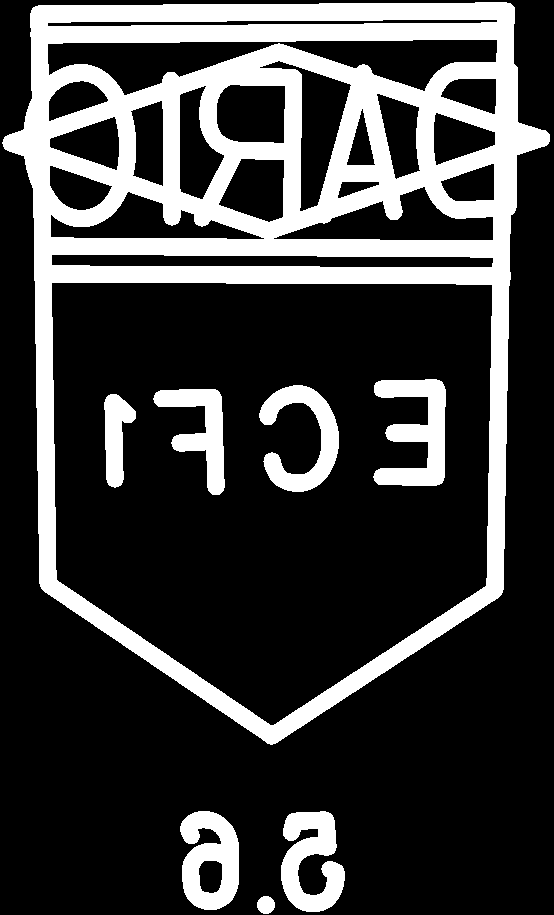

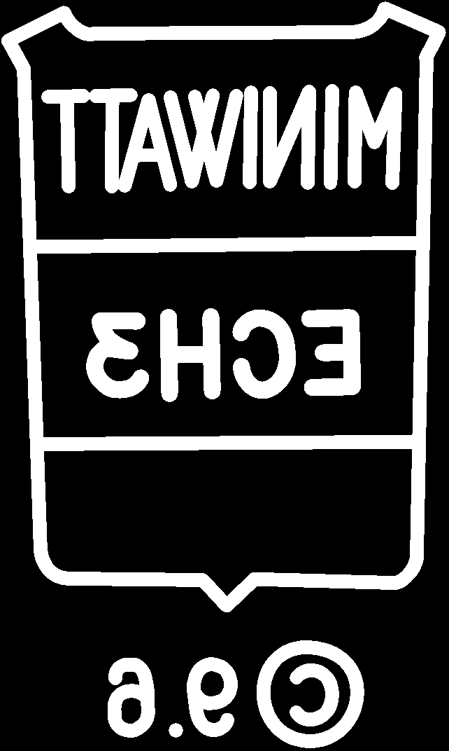

Voici les motifs :

Le modèle (bois de cagette), prévu pour un tampon direct, ne convient pas (miroir). Mais pour tester, ce sera suffisant Je me suis aidé d’une graveuse laser. Encré à l’encre de chine.
Le rouleau silicone est roulé sur le modèle encré, puis sur le support.
Résultats prometteurs.

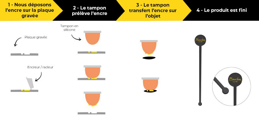

c’est la que la forme du tampon a son importance , en ce cas il n’est pas conique mais a une forme telle qu’il crée l’anamorphose necessaire a l’impression sur un objet cylindrique
en plus ils sont beaucoup plus souple que les silicones en cartouche la durté shore doit ete de 10 ou 20
la socité tampoprint ( on utilisait une de leurs machine de marquage) avait edite un cours de tampographie livré avec la machine , peut etre en cherchant sur le net ?
