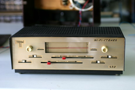

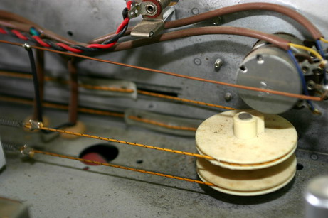

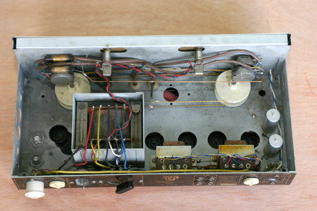

Voici quelques photos de la bête.

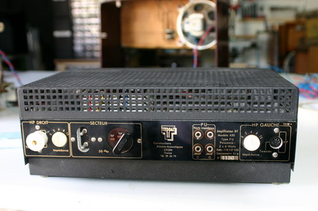

La photo 6 n’est pas prise sur un trois-mâts, mais c’est l’intérieur du Teppaz, montrant le cheminement complexe des renvois filaires destinés à faire passer des potars circulaires pour des potars linéaires (voir photos 1 et 2, balance et puissance). De plus, ces ficelles actionnent des sortes d’aiguilles souples, qui affichent un pseudo correcteur graphiqe (photo 2).
C’est très astucieux, et pour l’époque devait en « jeter plein la vue ».

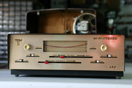

Selon Christian Gerno, il s’agirait d’un push pull de ECL82 par canal, et de 2 EF86 près du TA (photo 4).
J’essaierai avec cette combinaison.

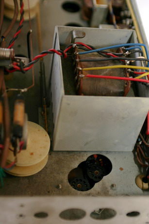

Détail curieux (photo 3) le HP gauche a une sortie sur bouchon 3 broches, et le HP droit sur un prise DIN. Ca sent le mamaillage !
