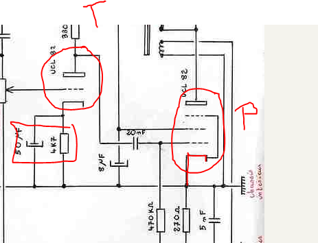

Teppaz Oscar 1 (mono)
sur tous les schema
la penthode UCL82 est a la masse et sa G1 polarisée par le moins
la triode UCL82 est en auto polar avec un RC de 4K & 50µF
Pourtant sur le schéma de @jean_marc et aussi celui de @TSF1954 il y a un 50µF sur la cathode et une R de 4K7
Effectivement je n’ai vu que la cathode Triode :smiling_face:
Entre mon schéma et celui officiel on voit une autre différence : il y a eu plusieurs versions de câblage du moteur :

A la mise sous tension la lampe témoin fonctionne et le moteur tourne mais aucun son même pas un petit ronflement !
Contrôle sur la cathode de la valve UY85 …0V, remplacement par une de récup et la tension est de 292V.
Sur la G2 de l’UCL82 j’ai 214V (180 sur le schéma) et 2V sur la cathode triode.
La tension sur la R de 270Ω est de -14,4V
J’ai un ronflement quand j’approche la main du bras mais aucun son du disque ne sort.
Si je passe le doigt sur le saphir les crachements se font entendre dans le HP.
si y a un ronflement a l’approche de la main l’ampli fonctionne ; reste la cellule défectueuse c’est souvent le cas
