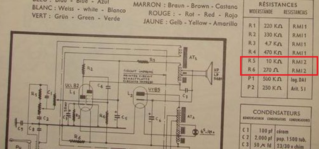

Ces deux résistances sont référencées R5 et R6 sur le circuit imprimé d’un Teppaz Oscar je pense à des 1/2 W mais sans certitude ?

Oui, à l’époque elles étaient annoncées comme 1/2 W.
Merci donc je vais les remplacer par des résistances que que j’ai qui font 0,6W.

Les résistances R5 & R6 ont tendance à chauffer, surtout avec le secteur à 230 V, ou plus, il vaut mieux les remplacer par des 2 Watt.

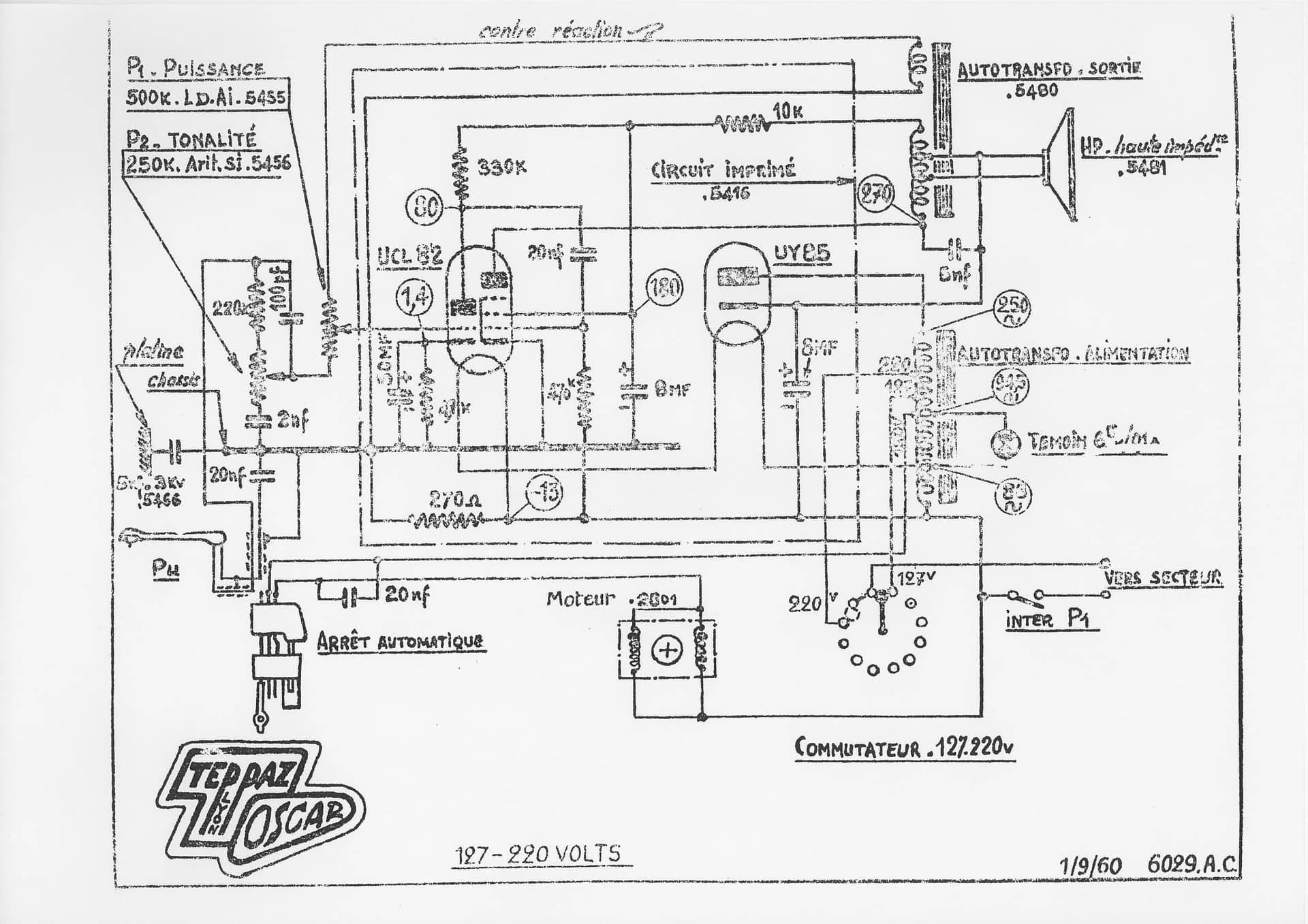

J’avais relevé le schéma du mien à la main, et je l’ai représenté pour que ce soit clair :
Bon, le HP ne fait pas 300 ohms semble-t-il…
Le 22µF sur la cathode de la UY85, il n’est pas d’origine, et j’ai même flingué ma UY85 avec cette capa trop forte !
Pour le transfo de sortie, l’anode de la triode est alimentée à travers le TS : c’est un anti-ronflement qui compense le mauvais filtrage d ela HT, on trouve ça sur des postes de radio…

voila le schéma de celui ci les capas sont pas en parallèle !
la UY85 a le coeur solide mais il lui faut une R de protection d’anode , surtout en 220V , en ce cas elle supporte jusqu’à 100µF

Il y a erreur sur la cathode associée avec le 50µF c’est celle de la finale.

Pour ces deux résistances j’ai commandé des 1W
