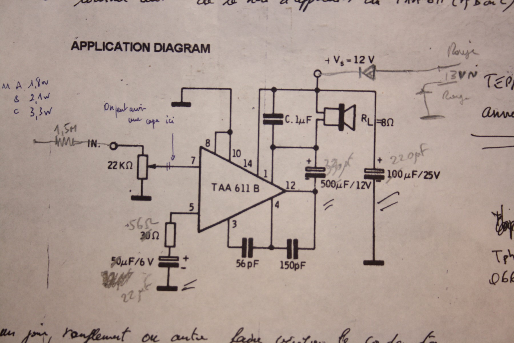

je révise un tourne disque Teppaz teppy dont je joins le schéma.
Tout tourne autour du CI TAA611C (c’est bien un C).
J’ai changé les trois condensateurs polarisés.
ça fonctionne bien mais:
  • pas très puissant, il faut attendre la moitié de la course du potar pour commencer à entendre quelque chose.
  • ronfle assez pénible potar au minimum.ne s’entend plus dès qu’on a le son.
    Pour ce qui est du premier point, il me semble que la R de 1,5Mohm n’est pas vraiment indispensable,
    pour le second point, j’ai le sentiment que le redressement simple alternance avec une diode au germanium y est pour quelque chose.
    Voyez vous une modif qui serait susceptible d’améliorer ces deux point?
Oui …
un vrai pont de diodes et un vrai chimique et surtout virer la 1.5M à l’entrée qui fait un magnifique atténuateur
Merci F6CER
Mais, qu’entends tu par: vrai chimique?
Est-ce le schéma d’origine ou un ampli adapté après coup ?
Sûr qu’un pont 22k /1,5M ça fait une division par 68 de la tension au niveau du potard de volume …
Une résistance de 100 ou 200k devrait suffire (division par 5 ou 10 pour attaque par cellule piezo).
Si le niveau est encore insuffisant, il faudrait augmenter la valeur du potard (p. ex. 100k avec 100k en série vers la cellule).
Pour ce qui est du ronflement il faudrait augmenter la valeur du chimique de filtrage à au moins 2200 µF et un redressement double alternance (pont de diodes au lieu d’une seule diode).

bonjour,
pour répondre dans l’ordre
le schéma est de mon cru mais j’ai pas forcé. j’ai trouvé une note d’utilisation du TAA611
et d’après le montage du teppy ultra simpliste, je n’ai eu qu’à rajouter la diode et la R de 1,5M.
je refait l’alim dans la journée avec pont de graetz.
pour ce qui est de l’entrée, je retiens l’adaptateur à transistor mais je vais essayer l’adaptation passive en premier.
Et si je mettait une R de 470K à la place de l’autre (pour utiliser les trou) et une capa en série après le potar?

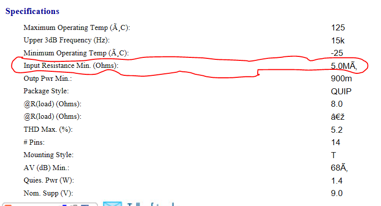

tout est lié a la resistance d’entrée du TAA
d’apres une doc ( rare) Ze = 5Mo
apparemment d’apres d’autres doc Ze est d’autant plus elevée que le gain demande au module est faible
ce gain est fixé par la resistance connectée a la broche 5 ( plus cette R est elevée plus le gain est faible R=30 > G= 250 et R= 150 > G=50)
https://datasheet4u.com/datasheet-pdf/SGS/TAA611B/pdf.php?id=786858
donc la solution est le schema du post 7/9 de Bastier Alain

En effet, le gain dépend directement de cette paire de résistances.
Je remercie tous les intervenants pour leurs interventions pertinentes et encourageantes
donc dans mon cas (ampli teppaz teppy) il s’agit de Re=1,5M et R5=56 ohms
