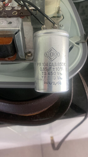

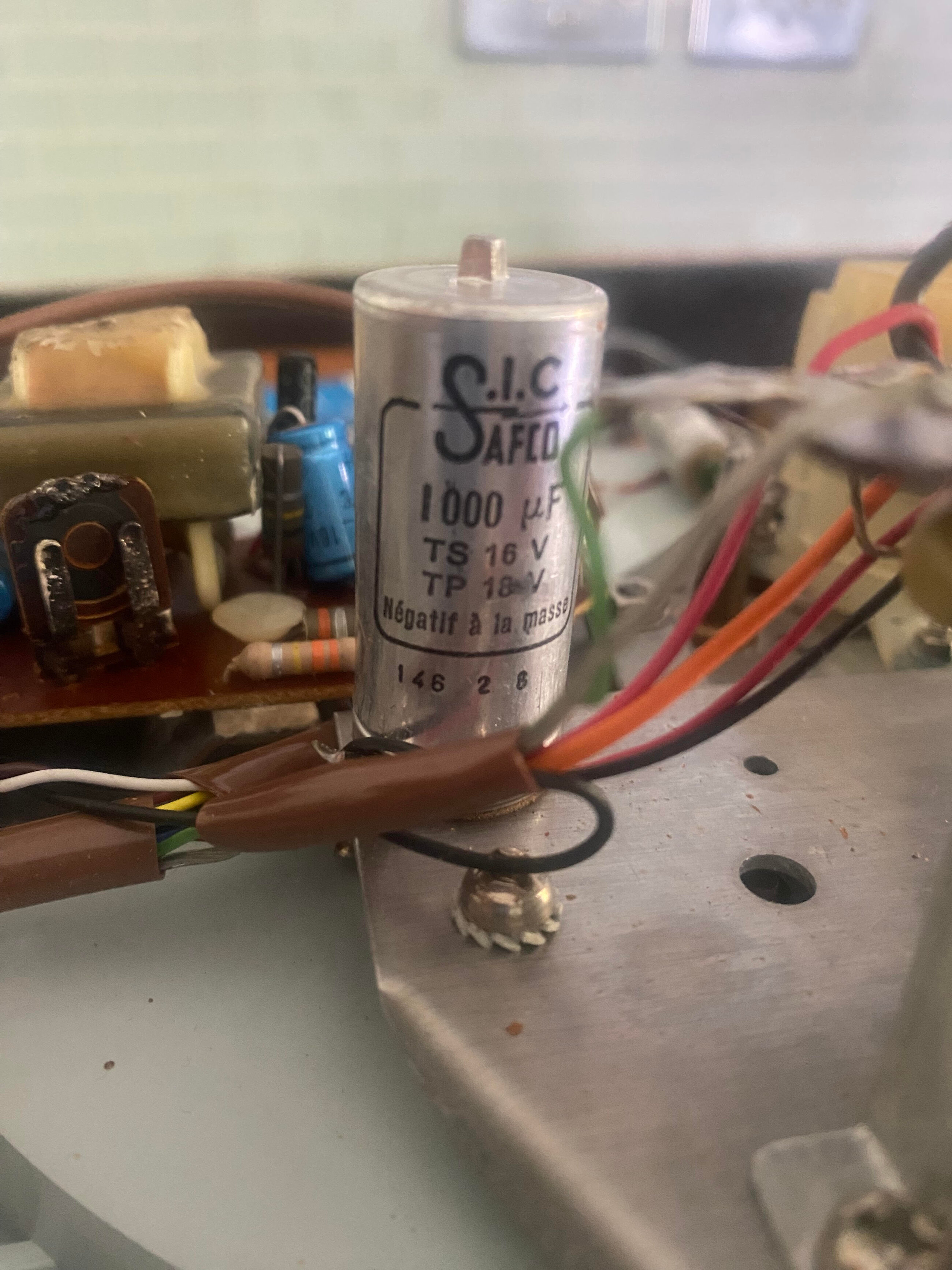

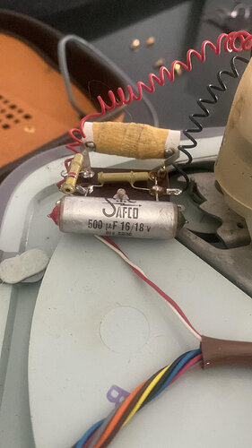

i am trying to restore this teppaz tourist beuaty still learning. What capacitor values can i use to replace these old monsters.
Hello.
Par des valeurs normalisées d’aujourd’hui :
  • Par un 0,82 µF non polarisé 450 ou 500 V
  • Par un 1000 µF 25 V polarisé
  • Par un 470 µF 25 V polarisé.
