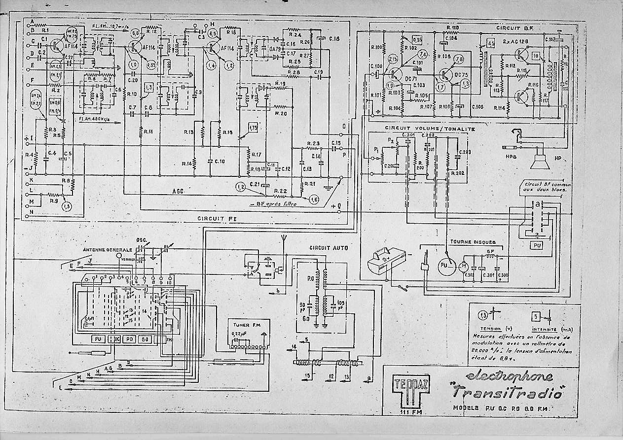

Concernant un Teppaz Transitradio.Sans la FM.
Je ne trouve pas le schéma sans la FM !

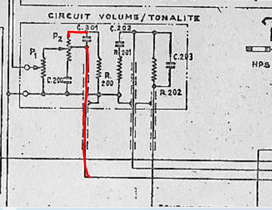

Par où sort la BF après le troisième filtre FI ?
Borne O ou P (A gauche de P1) ?
Par où entre la BF sur le potentiomètre P2 ?
Par le commutateur PU-A ?

O c’est le FM mais sur ton appareil tu dit qu’il n’y a pas la FM ?
A c’est l’AM
la BF arrive sur P2 par la
@Gilles63 Bonjour,
Autant de versions, autant de schémas :roll_eyes:
Au GL Il y a celui du 211 il est dans la fiche du SANO

Jean-Pierre, merci infiniment pour vos recherches et la découverte du schéma exact de mon poste.
Qui va m’aider à dépanner celui-ci :grinning:
