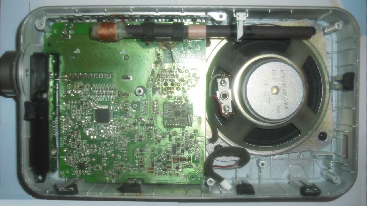

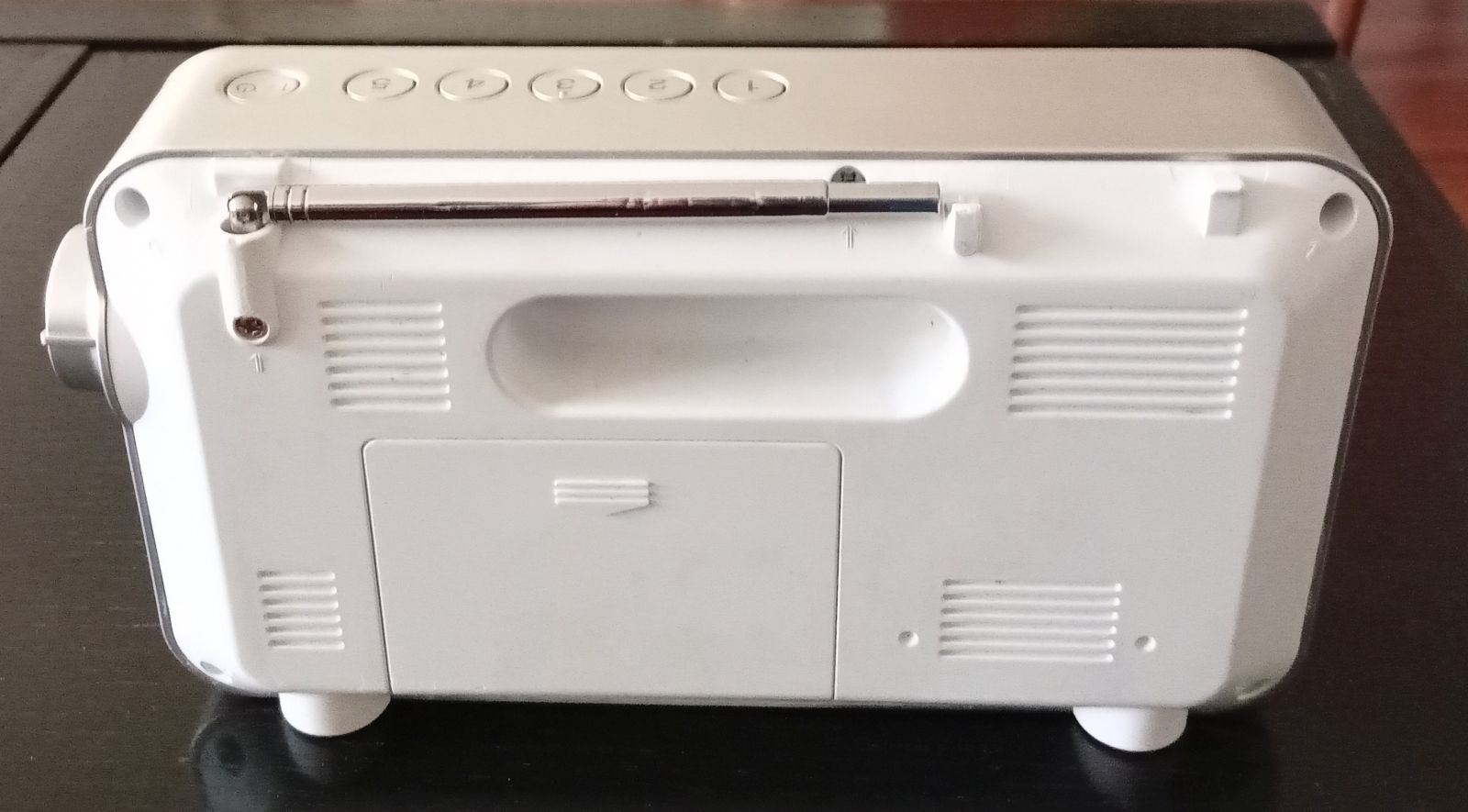

Je donne contre les frais de port (étiquette MR auto-adressée) radio AM/FM Sony ICF-M780SL en panne.
Très bon état de présentation sauf antenne télescopique incomplète.
Ce modèle utilise un traitement FI par DSP et il n’existe pas de manuel de service d’après Sony.

pour information, j’ai cette même radio récupérée en panne. La cause était un bouton M/A aux contacts corrodés…
PK
Merci de l’information mais là c’est plus grave que ça, le bouton M/A fonctionne, le cadran s’allume mais aucun son et il y a une consommation anormalement élevée dont je ne suis pas arrivé à trouver l’origine.

Quelques nouvelles du malade :face_with_head_bandage:
Alors le bouton M/A est bien HS mais ce n’est pas la cause de la panne.
Le circuit sur le petit pcb rajouté chauffe et il y a un court-circuit sur celui-ci.
Je penche pour une capa en court-circuit au mieux et au pire le circuit qui est mort, dans ce cas point de salut :slightly_frowning_face:
Il va falloir sortir la loupe pour dessouder et tester les capas une par une :face_with_monocle:
Je crains que ce soit le circuit …
J’avais envisagé de le remplacer, mais sans schéma ce n’est pas évident.
Il se pourrait que ce soit un AN7511.
