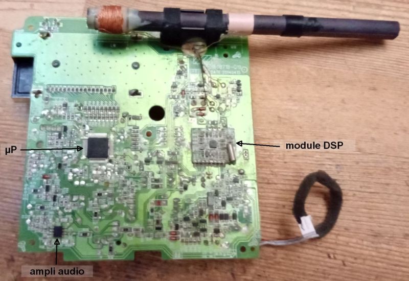

Je crains que ce soit le circuit …
J’avais envisagé de le remplacer, mais sans schéma ce n’est pas évident.

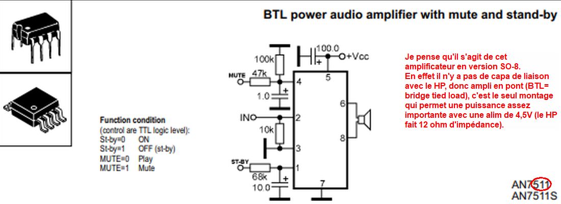

Il se pourrait que ce soit un AN7511.
