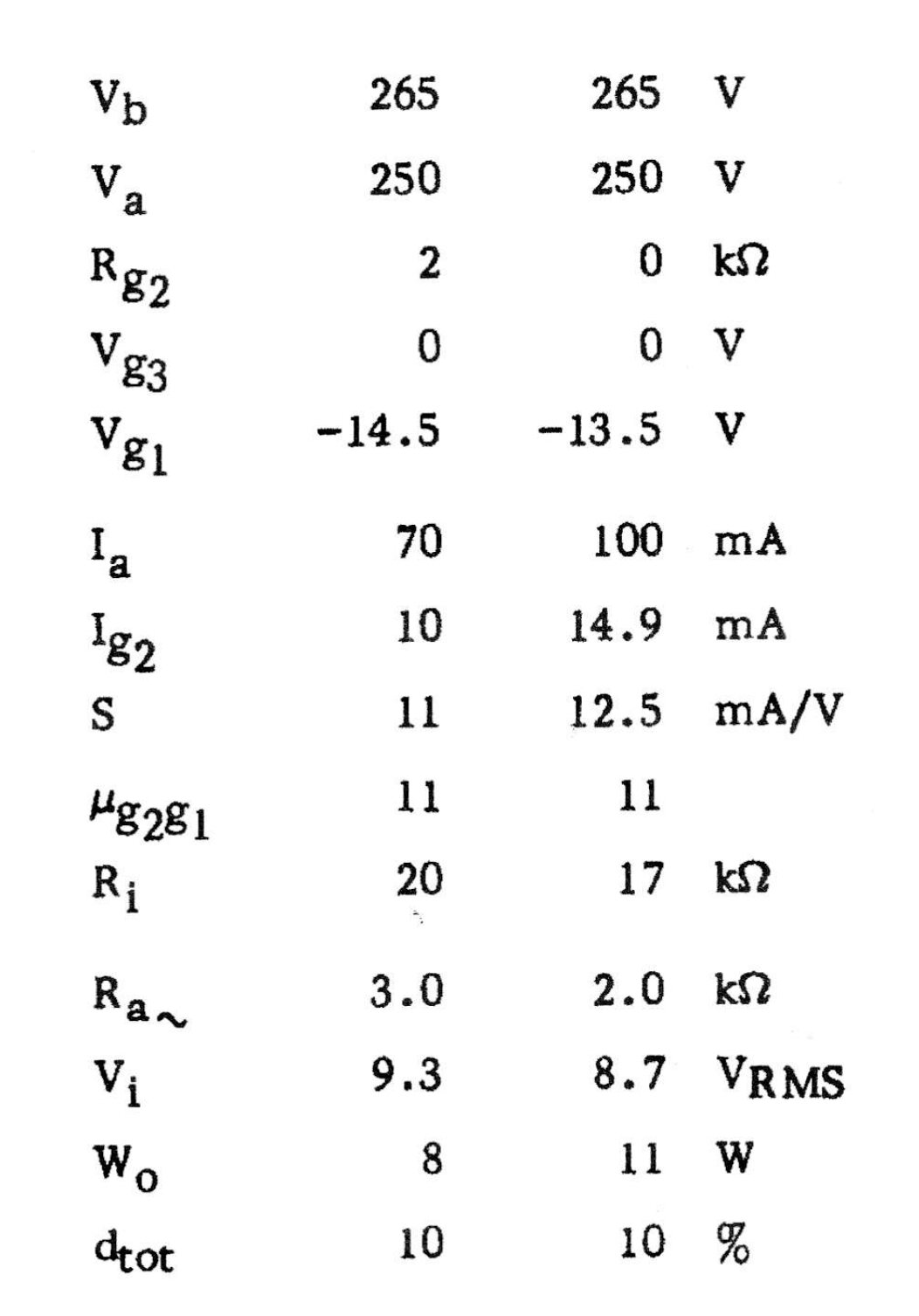

J’aurais besoin d’une explication en regardant les datasheet de tube Philips ou autre concernent le calcul de la pente (voir tableau ci joint) en faisant varié de 1v la tension de Vg1 nous obtenons une mesure de courant d’anode Ia de 100mA et 70mA soit une différence de 30mA comment il calcul la pente pour obtenir 11 et 12.5mA/v?
Voir fichier jointIMG_20201109_0001.pdf (264,9 Ko)
Ce sont dans les deux colonnes deux points de travail différents, pas la même résistance de charge anodique, pas la même polarisation Vg1.
Donc on ne peux pas établir une pente avec cela, qui est d’ailleurs donnée différente dans les deux colonnes.
Pourquoi ne pas revenir aux fondamentaux ? une pente est facile a mesurer : on choisit un point de fonctionnement , on mesure le courant de plaque , puis on fait varier la polarisation de +/- 0.5 v : la différence de courant plaque représente la pente en mA/V
Quant au gain , vous n’avez oublié qu’une chose … la résistance de charge et il parait que c’est important
Merci pour vos explications je pensais que les deux colonnes étaient liées
Voilà ce qui explique la différence de datasheet du modèle Svetlana par rapport à Philips, c’est la résistance de charge.
